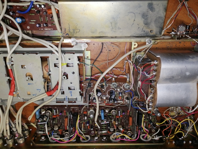

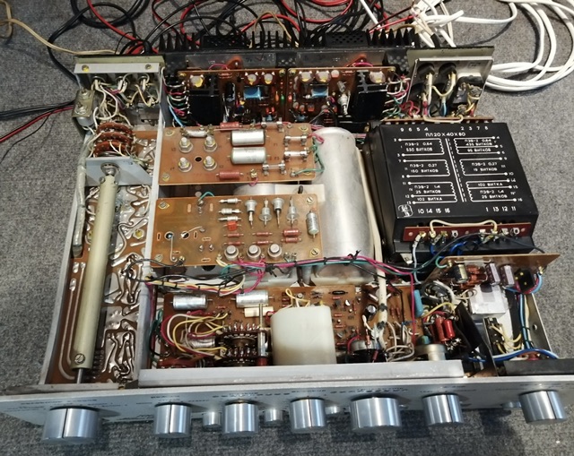

Приветствую всех, и каждого. Наверное не у всех, в те дальние - стародавние времена прошлого века, были усилители от Sansui , и еже с ними. Были конечно же счастливчики , но процент счастливых обладателей онных, был мизерный. В основном, все мы грешные , пользовали отечественную технику, которою ещё надо было и где то достать! Просто так , придя в магазин, Бриг и С 90 фиг купишь ! У меня , к примеру, была вертушка Мелодия - 103 М, и мафон Нота - 202 стерео. И я был относительно счастлив. У других и такого не было. У других были Аккорды - 202 , с головкой - убийцей ! Ибо снимала эта головка с корундовой иглой стружку с пластинки, как с добрым утром ! Но я отвлёкся. Хочу я рассказать про один ремонт. Это известный усилитель Радиотехника УКУ - 020. В народе прозванный - укушник. Высший класс ! Так вот попросил меня , один мой хороший приятель, привести в порядок этот усилок. Отказать я ему не мог, и решил помочь . В 70 х годах 20 века это был второй усилок после Брига. Довольно таки редкая штучка. Начну с того, что разбирается УКУ очень не удобно. Надо его перевернуть вверх кармашками, и отвинтить 4 винта с низу. А потом вытащить шасси из коробки. Когда вытащил, то состояние сего девайса привело меня в некоторое уныние. Усилитель был не копаный, но заводской монтаж и сборка - ужас и кошмар ! ОТК по всей видимости, всем отделом было в отпуске. Одножильные жёсткие провода, коими был сделан монтаж усилителя, как паутина опутала весь усилитель. Проводники, идущие к выходным транзисторам, которые должны иметь минимальную длину, и желательно должны быть скручены в косичку, были на столько длинные, что на заводе их завязали в узлы, чтобы хоть как то их подубрать. Пайка безобразная! И всё почему то облито белой краской! Уже не первой раз такое вижу. Но ладно. Решил его включить, чтобы хоть выяснить , работает он или нет. При первом включении , в АС раздался хлопок, адекватный взрыву маленькой гранаты ! я подумал, что накрылись НЧ динамики. Но слава Богу нет. Не накрылись. Выдержали ! Я совсем забыл, что в этом усилке отсутствует защита АС. Приступил к ремонту. Сначала привел в порядок питание. В слаботочке + - 14 вольт, минусовое плечо не работало. Сгорел КТ 814. После замены последнего, и замены электролитов, напруга встала на место. Далее занялся оконечником. Один канал возбуждался, и циклически выдавал короткие попукивания в нагрузку. Второй же канал имел на выходе устойчивую постоянку - 1 вольт. КТ 807 б. Транзисторы знаменитые своей ненадёжностью. Умирают сами по себе, без объяснения причин. Сразу их в мусор. Заменил на КТ 961. Ну, кондёры армянского изготовления, само - собой. Это уже и не обсуждается. Укоротил проводники, идущие к выходным транзисторам. Всё пропаял. Заменил подстроечники, отвечающие за ток покоя. Они не крутились ваще! После замены выставил ток покоя, и нуль на выходе. Всё выставилось сразу. Снова решил включить усилок, но уже АС подключал через 4 секунды. В АС шум ! Шумит предварительный каскад. Ну, а как же ему не шуметь, если он собран на кт 361 ? Он просто обязан шуметь. Заменил этих рыжиков на кт 3107 ж. Всё. тишина ! Но регуляторы громкости , тембра и баланса с этим не были согласны ! Хрипели и трещали, как гады !!! Очень не хотелось их выпаивать! Ну, промыл я их спиртом, потом залили в них специальный коктейль. Потом смазал машинным маслом. Всё. Регуляторы стали тихими, как только что из магазину. Другой разговор. Усилитель уже не шумел, и не трещал. Но при прослушивании фонограммы, шли страшные искажения. А причиной тому были усилители, которые стояли на входах. Усилок то был расчитан на входное 225 мв, а выход с CD плеера 1 вольт, и более. Да и звуковуха может выдать аж до 2.5 в ! А регулятор громкости стоит уже после них : т.е. на него уже приходил искажённый сигнал. Эти усилители , в количестве двух штук на шумящих 551 уд 1 , и фонокорректор, собранный на ней же, после согласования с хозяином были просто удалены. Корректор у него есть хороший, а базовый ему не нужен. Так что сигнал стал подаваться сразу на входы эмиттерных повторителей. Тем самым были убраны как шум, так и и перегрузка по входу. Осталось только разобраться с защитой АС. Сделал Бриговскую схему ( она простая и надёжная ), и эта проблема тоже исчезла. Время подключения АС составило 4 секунды, и мгновенное отключение АС при выключении усилителя. Казалось бы всё. Но индикаторы как то еле дрыгались, даже на максимальной громкости. Пришлось и этот узел приводить в порядок. Добившись желаемого результата, я наконец то решил нормально послушать , как же теперь, после всех этих модернизаций запоёт УКУ - 020. И вот что я скажу : усилитель выдал ООООчень вкусный звук! Я гонял его часа 2. Все параметры были в норме.

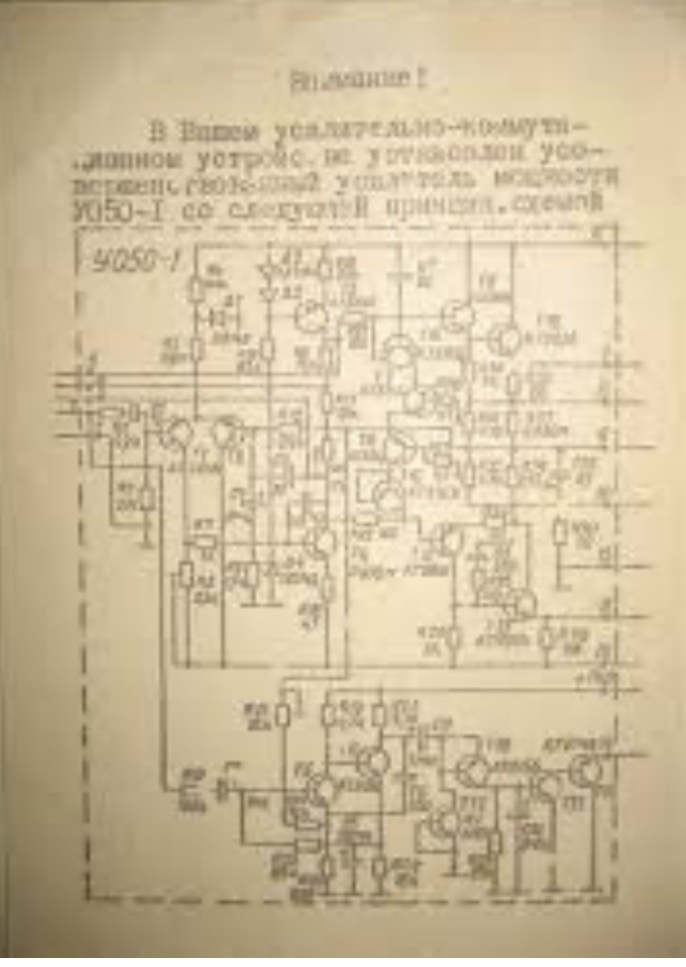

Интересно, его обозвали усилительно коммутационным устройством, что бы из рамок ГОСТа на усилители вывести? Сделан то он по ТУ

Сделан то он ( оно , устройство ), безусловно, по ТУ, но такое ощущение, что делали его плоховидящие люди , и конечности , в которых они держали паяльник, были поражены артритом, или артрозом ! Ну, все таки это устройство было высшей категории сложности, и стоимости весьма не малой! Как же так безобразно и коряво, можно было все сделать ? А отсутствие защиты АС, вообще какой то нонсенс!

Зигфрид , как ноль выставить, ведь крутилки соответствующей в УКК-020 нет?
Непрочитанное сообщениеДобавлено: 26 окт 2024, 10:34
Сообщений: 1618
Его благодарили: 707
Было две версии. В одной версии не было регулятора, во второй версии был такой регулятор. В моем случае этот регулятор есть. Он введен в коллекторную цепь кт 203 , первого транзистора дифкаскада. И нуль выставляется очень хорошо. Мне удалось добиться практического нуля на выходе. Дрейф очень незначительный.

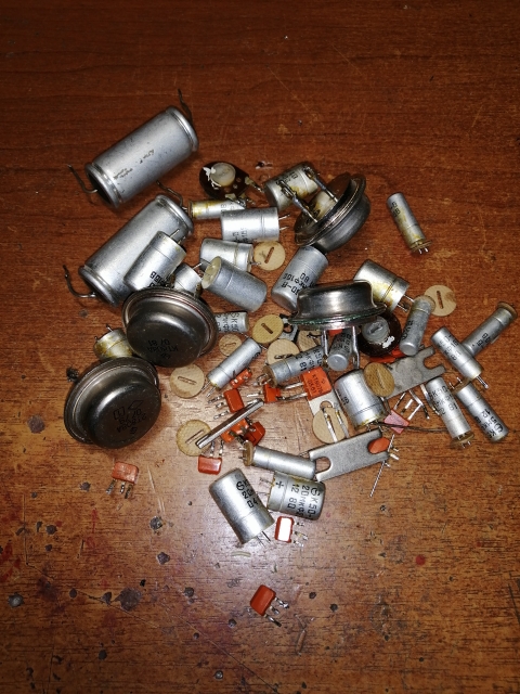

Ну, как же не бороться с межкаскадными электролитами? Особенно, если они носят гордое название К 50 — 6, ну или К 50 — 16, армянистого происхождения? Они же вредители , в космическом масштабе! Мало того, что эти гаденыши будучи новыми, были уже старыми, но некоторые и вовсе убитые. Я думаю, что чем меньше электролитов в цепи, тем совсем не хуже. Да и шумят они, как гады. А в предваке Кумира, этих вредителей очень много. А было бы духполярное питалово, то вообще можно было без них обойтись. Я так много — много раз делал. И такая тишина , после переделки в паузе! А базовый Кумир шумит, и очень прилично. Ну да ладно. Бог с ним, с этим Кумиром. Я собственно хочу вернуться к УКУшнику. После реанимации 020го, у меня остались платы фонокорректора, и еще двух нормирующих усилителей. И от нечего делать, решил я поиграться с фонокорректором. Заменил все красные флажки, заменил чудесные электролиты, на просто хорошие, заменил ОУ на 071 , входной электролит на 5 мкф, заменил на пленку 0,47 мкф, а выходной электролит на столько же мкф, просто выкинул. Он там не нужен вообще. На выходе постоянки 0,000 вольт. Зачем он нужен? И еще, чтобы подогнать выходной уровень до 1 вольта, я сделал нормирующий усилитель, с К/У около 2. Для этого отлично подошел и второй оставшийся от УКУшника ненужный модуль . Из него я и сделал этот нормирующий узел, заменив в нем весь шлак. Выходы узлов , как первого так и второго, я перевел в А класс. И должен доложить, что на выходе получился очень неплохой корректор! И очень тихий в паузе!!!!

Бриг 001 . Мечта меломана Юрского периода! Купить этот усилок в те давние, стародавние времена, в магазинах страны было практически НЕВОЗМОЖНО! Не смотря на то, что стоил он целых 680 руб. Деньги были не малые. Совсем не малые! Ну да ладно. Перейдем к делу. Итак, принесли мне этот усилитель в ремонт. И не просто какой то там второй, или третьей ревизии, или же ущербный Барк, а самый козырный Бриг 001 первой!!! ревизии. Сам метр Лихницкий его , так сказать , сотворил. Что же с ним случилось? Да ничего особенного на первый взгляд : все ктутилки хрипят и отходят, и через час работы усь начинал подгуживать, и срабатывала защита АС. Ну, начал с оконечника, а потом по цепочке. Включил, и начал делать замеры. В здоровом канале ноль на выходе был был хорошим, и никуда не стремился убежать. Ток покоя туда же. Ах да , усилок естественно был уже сильно кем то копанный. Меняли кондеры. Ну, как обычно. А вот во втором канале, который хворал, все было несколько иначе. При включении усилителя , ноль на выходе медленно и уверенно уходил в сторону моря. И через некоторое время канал срывался в возбуд. Нет ничего хуже возбуждения. Я это исключительно о усилительном тракте! Ну, ок. Надо делать. Вся плата утыкана рыжиками кт 315 и кт 361. Те еще транзисторы! Усилитель высшего класса. Слов нет. Явно, что ноль на выходе уходит с прогревом . Ну, так и есть. КТ 315 в гст, имеет сильное потемнение в районе кристалла. Ну, слабенький он, для этих целей. Куда ему? Вон Шушурин, в гст ставил транзисторы кт 602. У них ток то 1,5 А , а у 315 — 100 ма. Вот он и не сдюжил такого беспредела. И я пошел по пути Шушурина, поставил кт 602. Ну, за одно заменил всю эту рыжую шушеру, на 2n 5551 , и соответственно на 2n 5401. И вопрос с оконечниками закрыл. И ноль на выходе, и ток покоя — все отлично. Решил проверить, как теперь запоет чудо — усилитель. Ой, все шумело как кусок сала на раскаленной сковороде! Еще и крутилки трещали и как то плохо работали. Ну, в предваке стояли все те же рыжики. Они и шумели, как гады. Это в поздних версиях стали ставить кт 3102 и 3107, а в первой , в самой крутой, 315 и 361. Мрак….. Заменил, конечно же на импорт. Шуметь как то сразу и перестал. Но крутилки!!!! Крутилки то менять не на что. Крутилки то позиционные. Надо ремонтировать. Разобрал, и офигел. Там все зеленое, и контакты протерты до невозможности. Чистка , мойка, и полировка помогла , но не всем. Громкость спасти не получилось. Два раза я его разбирал, но увы. Очень сильный износ. Пришлось заменить на переменный резистор с доп выводами для т. к. Был у меня такой. Валялся без дела. Вот его и пристроил. Подошел. А вот два других позиционника НЧ и ВЧ, спасти удалось. Итак теперь, когда все в порядке, надо бы прослушать . И что? А что то мне как то не зашел этот Бриг первой ревизии. Вот совсем не зашел. По приборам все ровно, а вот звучит он что то не айс. Вот предыдущий УКУ 20, укушник который, вот он мне очень понравился. Конец.
IMG_20241123_125519.jpeg [ 157.29 КБ | Просмотров: 4836 ]
