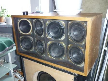

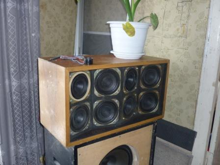

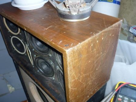

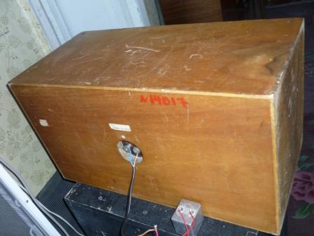

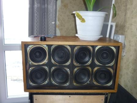

итак, что было:
Непрочитанное сообщениеДобавлено: 21 авг 2013, 13:35
до:
P1050675.JPG [ 37.16 КБ | Просмотров: 1237 ]
P1050674.JPG [ 33.24 КБ | Просмотров: 1237 ]
P1050673.JPG [ 32.2 КБ | Просмотров: 1237 ]
P1050662.JPG [ 33.45 КБ | Просмотров: 1237 ]
P1050661.JPG [ 30.66 КБ | Просмотров: 1237 ]

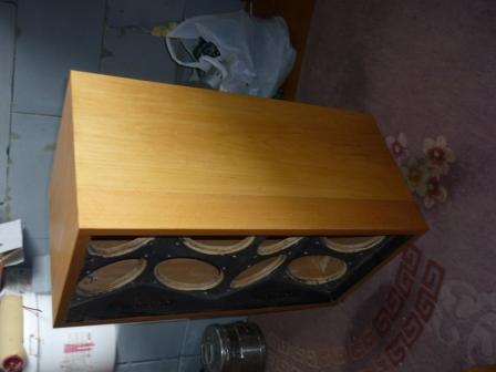

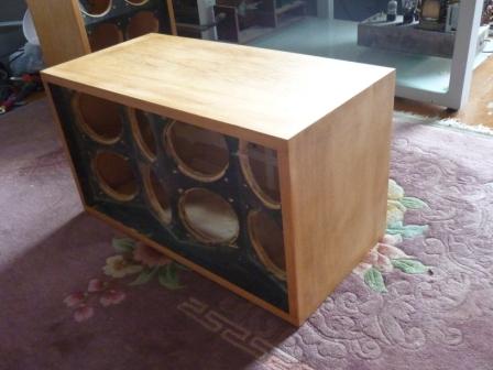

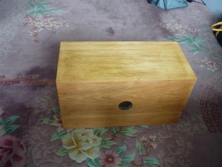

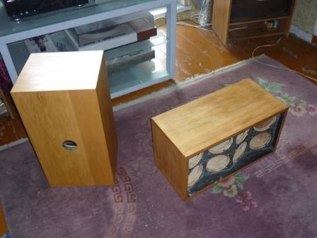

Непрочитанное сообщениеДобавлено: 21 авг 2013, 13:36
динамики тут еще не смонтированны, финишные фото позже. сейчас не дома
после:
P1080359.JPG [ 31 КБ | Просмотров: 1235 ]
P1080358.JPG [ 33.71 КБ | Просмотров: 1235 ]
P1080357.JPG [ 25.27 КБ | Просмотров: 1235 ]
P1080355.JPG [ 29.13 КБ | Просмотров: 1235 ]
P1080354.JPG [ 31.06 КБ | Просмотров: 1235 ]
