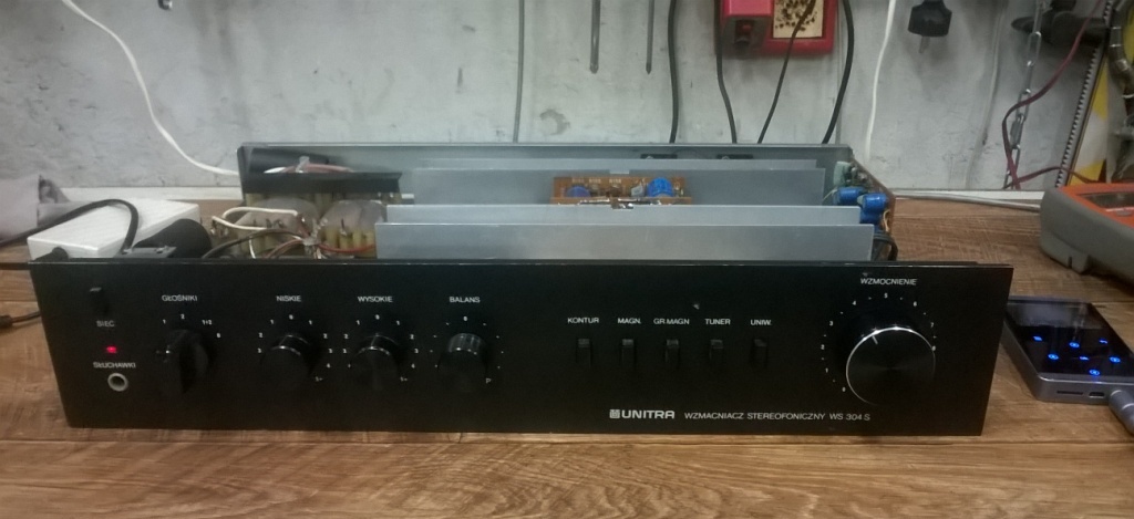

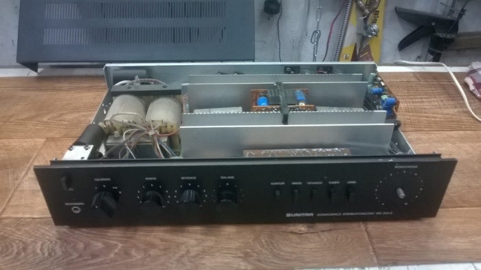

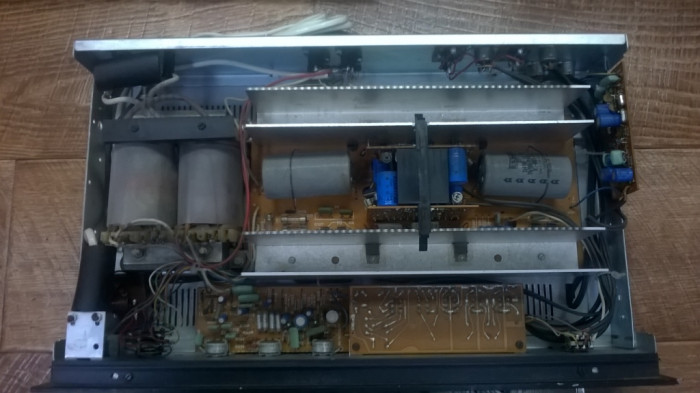

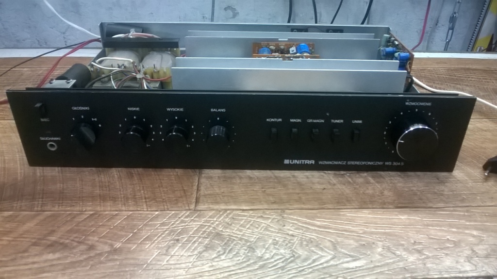

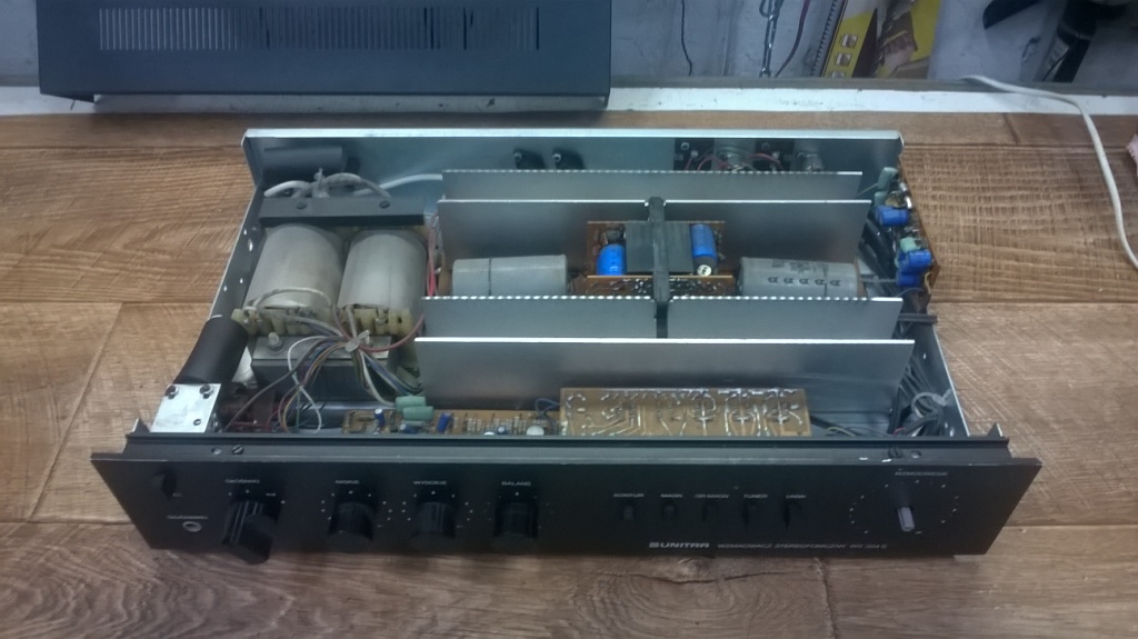

Здравствуйте. Достал такой аппарат из закромов. Решил перебрать по-быстрому. Промыл и смазал коммутацию и регуляторы. Заменил конденсаторы (пока частично). Включил не боясь (в обход лампы, ибо аппарат был почти живым). Предохранители засветились :) .В одном канале выходные транзисторы приказали долго жить. Ну что же, заменил родными сердцу кт818г/кт819г. Заработал суррогат. На выходе: один канал 20 мВ второй 100 мВ. На эмиттерных резисторах (в обоих плечах, обоих каналов) 2- 5 мВ. При это "ступеньки нет". Но есть подозрение, что не так должно быть. Мануала нормального в сети не нашёл. Нашёл схему, и ту в убогом качестве. Посмотрел - не хватает тяму...
Как это чудо отрегулировать? В какой последовательности крутить резисторы?

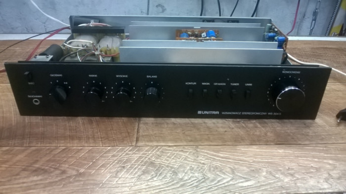

Всех С Наступающим Новым Годом! :2piv:

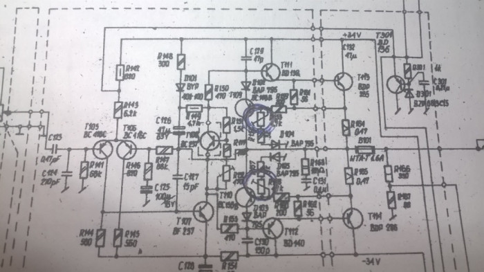

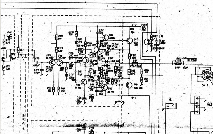

С наступившим всех. Ну, все как всегда. Сперва нужно ток покоя выставить. Обратить внимание на подстроечник, который за это дело несет ответственность. Частенько , от времени, они нихт функционирен. Соответственно , при первом включении , дохнут выходники от большого тока. До 50 ма будет норм. Ноль на выходе, я смотрю, ничем не регулируется. 20 мв — нормально, а вот 100 — тоже конечно не очень критично. Можно и оставить. Ну, или терзать дифкаскад, путем подбора одного ( R 145 ) из коллекторных резисторов . Мне не понравился УН в этом усилителе . Нет эмиттерного резистора . Я бы поставил . Ом так на 27. Маленькие диоды у поляков дерьмо. Очень нестабильно работают. Менять на 1n 4148. Для надежности, я бы зашунтировал Э —К термо транзистора, емкостью на 0.1 мкф. И конечно же первое включение через лампу!!!!

Зигфрид писал(а):
Для надежности, я бы зашунтировал Э —К термо транзистора, емкостью на 0.1 мкф. !
Блин! Б — К !!! Сорэ. Не проснулся еще толком :D

Зигфрид писал(а):
Ноль на выходе, я смотрю, ничем не регулируется. .............Ну, или терзать дифкаскад, путем подбора одного ( R 145 ) из коллекторных резисторов . Мне не понравился УН в этом усилителе . Нет эмиттерного резистора . .!
тогда уж добавить полностью зеркальный диффкаскад на н-п-н (разумеется с минусовым стабилизатором) получить симметрию, выкинуть совсем всю эту тряхомудию с диодами и подстроечниками и не иметь проблем с "нулём", а ещё лучше, как сказал Горрыныч, - из ишака коня не сделаешь :D

Ну, конечно же лучше. Но задача то починить то что есть в наличии. Ну, разве что слегка допилить. Но только слегка!!!! Вот я и написал про это. Прилепить кондерчик на 0.1 мкф, и примастырить резистор в УН, это же совсем не сложно. А на счет нуля на выходе — можно и не трогать ничего. Там не критично. Постоянка мизерная.

Тут надобнобы крутить не крутилки, а шыльце. Чтобы извлечь его из попки и дальше жить без него, долго и щщястлево. Ну какой ещё монаул нужен к схеме из трёх деталей? Всё, что там осмысленно регулируется - ток покоя. Таки ступеньки нет, а надо чтоб была? Или чего вы хотите добиться? Ну можно ток покоя для очистки совести увеличить раза в четыре, жъ ничего не изменится...
Вот за сто миллиВольт на выходе можно и попробовать. Причин вижу ровно две - кривая входная пара в дифкаскаде и текущий C125. Всё.
Входную пару можно попробовать поменять, на транзисторы "из одной коробки", этого достаточно. Что-то там выбирать из полведра - не обязательно.

Корпус сейчас не проблема, как и комплектующие. Можно что угодно собрать и как душе приятно. Я всегда стараюсь отремонтировать аппарат максимально близко к оригиналу (люблю когда даже все болты родные). Не понравилось - купи другой, рынок изобилует (особливо если берешь неисправное). Минимальный "допил", вернее устранение болячек, это можно. К примеру: как слушать вегу 120 не перенеся среднюю точку конденсаторов? С веф 101 тоже самое, не порезав дорогу и не поставив перемычку от фона в одном канале не избавиться. Это более чем разумно. Глубокие же переработки - это от лукавого. Не нравиться, сделай с нуля... :2piv:

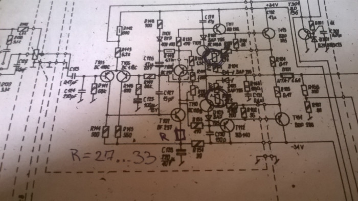

Зигфрид, я вас правильно понял? Вот так?
WP_20250102_20_15_15_Pro.jpg [ 203.76 КБ | Просмотров: 5415 ]
 Заголовок сообщения: Усилитель Unitra
Непрочитанное сообщениеДобавлено: 02 янв 2025, 16:41
Сообщений: 1621
Его благодарили: 708
T 207. С эмиттера 27 — 33 ом на шину питания. Емкость на 0.1 мкф нарисована верно.

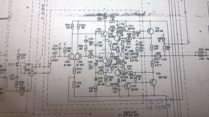

Подскажите вот эти резисторы чего регулируют?
WP_20250102_20_42_50_Pro.jpg [ 219.68 КБ | Просмотров: 5409 ]
Непрочитанное сообщениеДобавлено: 02 янв 2025, 16:59
Сообщений: 751
Его благодарили: 100
Зигфрид, Вот так?
WP_20250102_20_54_14_Pro.jpg [ 203.59 КБ | Просмотров: 5404 ]
Непрочитанное сообщениеДобавлено: 02 янв 2025, 17:02
Сообщений: 1621
Так. А вот резисторы, которые за защиту отвечают, трогать не надо!

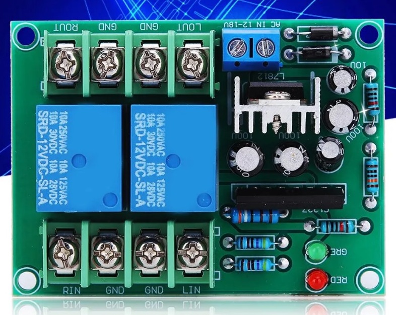

По усилителю, такую штуку заметил, при включении может очень тихо цыкнуть в динамик (почти не заметно). А может как завыть, аж динамики жалко. Платку защиты, я конечно, заказал у китайцев. Но всё же интересно как-то. То почти не заметно, то с воем. Может ему Цобеля-Бушеро на выход повесить?

Не помешает. Я как про защиту АС, так и про Зобеля. Только Зобель в этой схеме уже стоит. А вот RL фильтра я не вижу.

Сорэ. LR фильтр тоже есть. Сразу не увидел. Так что останется только поставить защиту АС.
