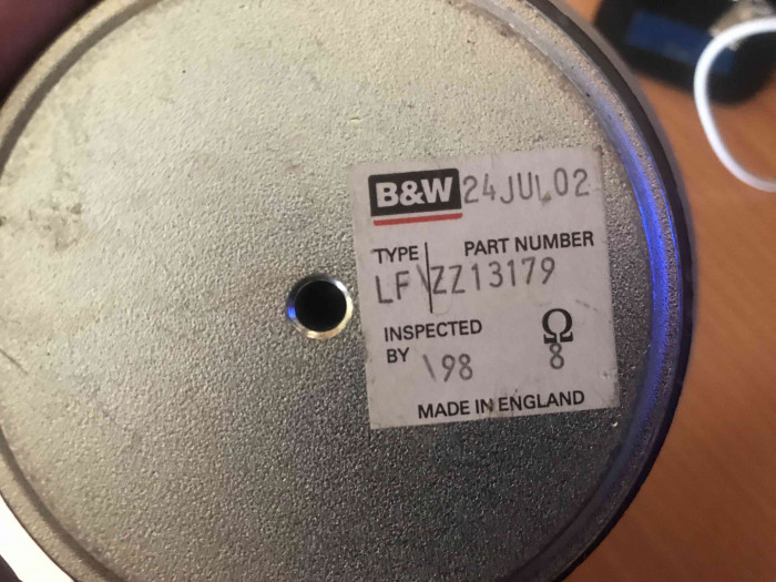

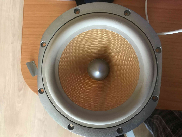

Чем размягчить задубевшие подвесы на Бивнях LF/ZZ13179 ?

Горрыныч, вот эта штука хорошо справляется. Для этого и покупал, по чьему-то совету, довольно давно.
Исправлял подвесы на СМ-серии B&W конца 90-х, там именно такие белые подвесы на кевларе.
Но есть пара НО:
Процесс идет долго, 2-3 недели, подмазывал с обоих сторон каждые дня 3;
В процессе не стоит нажимать на подвесы, проверяя степень размягчения, ну или делать это предельно аккуратно - в этом месте на поверхности потом образуются трещины.

Мне кажется мазать можно, но только если для продажи. Там же подвес из полимеров. Если у них по каким то причинам пластификатор задубел, то это не исправить. Это как белок у сваренного яйца - поди, попробуй его опять в жижу превратить помазанием. То есть, если пропитка проходит сквозь полимер, то там овердохрена микроповреждений и ничего хорошего из этого не выйдет. Вот для профилактики, как советовали кстати сами БиВ, имеет смысл раз в год наносить тонкий слой силиконовой смазки.

после обработки подвесы стали такими же эластичными, как обычные резиновые. Не вижу никаких проблем.
