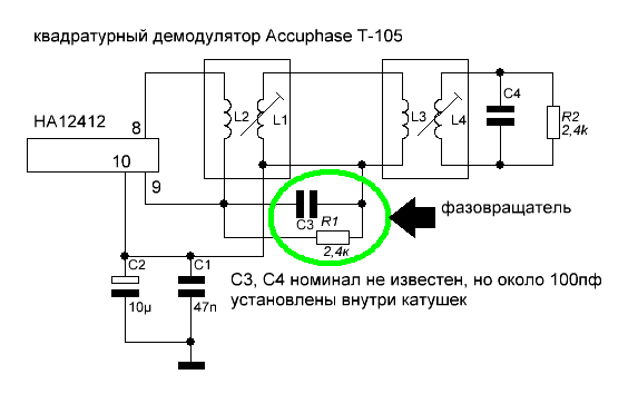

Я не очень часто но встречал такие, квадратурные на микросхеме демодуляторы ЧМ радио где две катушки а не одна, как обычно бывает.
Отсутствует информация, зачем две?
На днях ремонтировал тюнер Accuphase T-105 и там столкнулся с чрезмерно запутанной схемой демода и она не работала как надо. Это я сделал, но так и повис в воздухе вопрос про две катушки, зачем две, что решают?

Пришлось повозиться с настройкой этого двухкатушечника, он брыкается и может не работать. Но разобрал катушку последнюю, вынул из экрана и там такое качество сборки, настоящая Япония. Думал может катушка сдохла и после вскрытия отмел эту мысль и правильно, это не катушка была виновата.
Я провел опыты с одной катушкой какой-то на 10,7 Мгц 0,8uH+220pF, работало как-то, не впечатлило. А когда починил с двумя катушками заработало более красочно в звуке, но не понятно теоретически что там такое делается.
