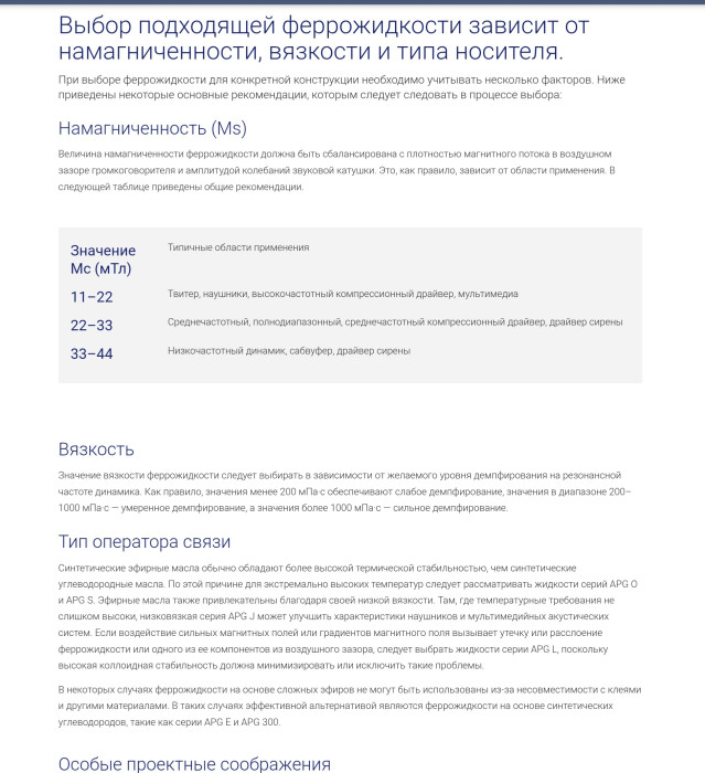

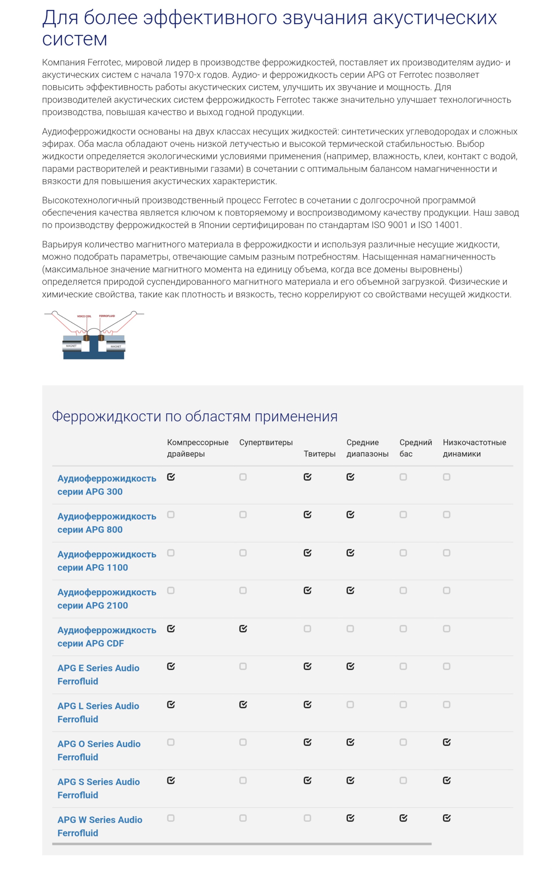

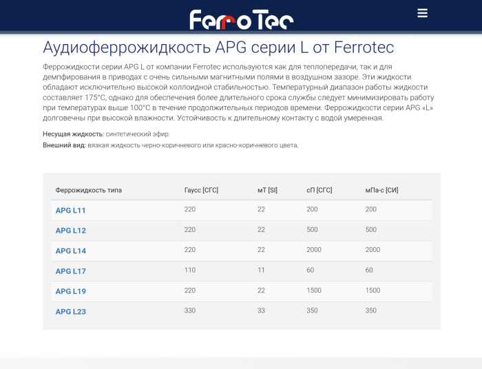

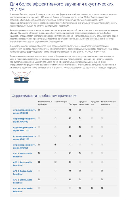

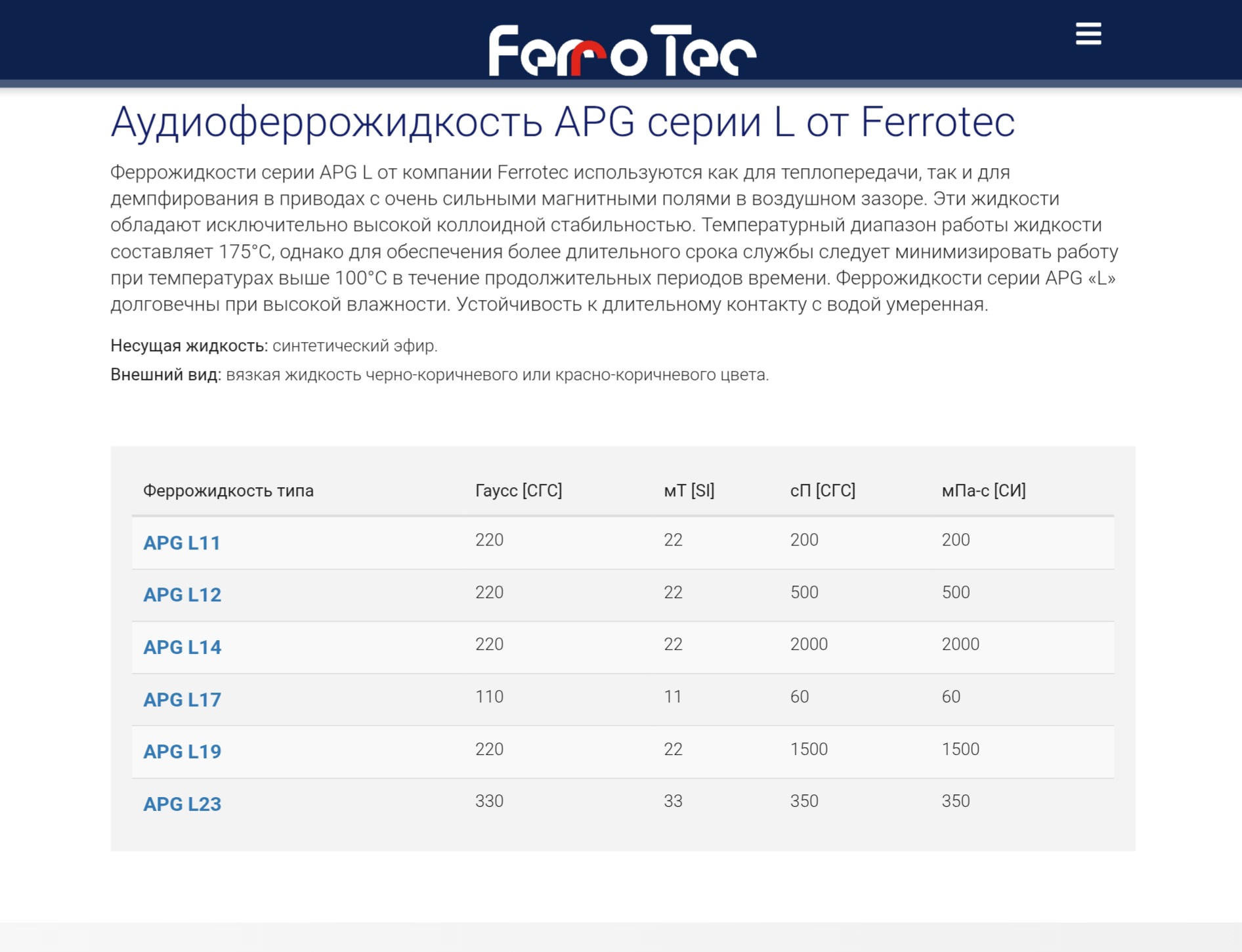

На сайте производителя из США подкачал инфу. Какая намагниченность для разных применений, разная вязкость и литера для различных условий. Наши чего то такую инфу не пишут
Screenshot_20260106_135435_Chrome.jpg [ 637.02 КБ | Просмотров: 2781 ]

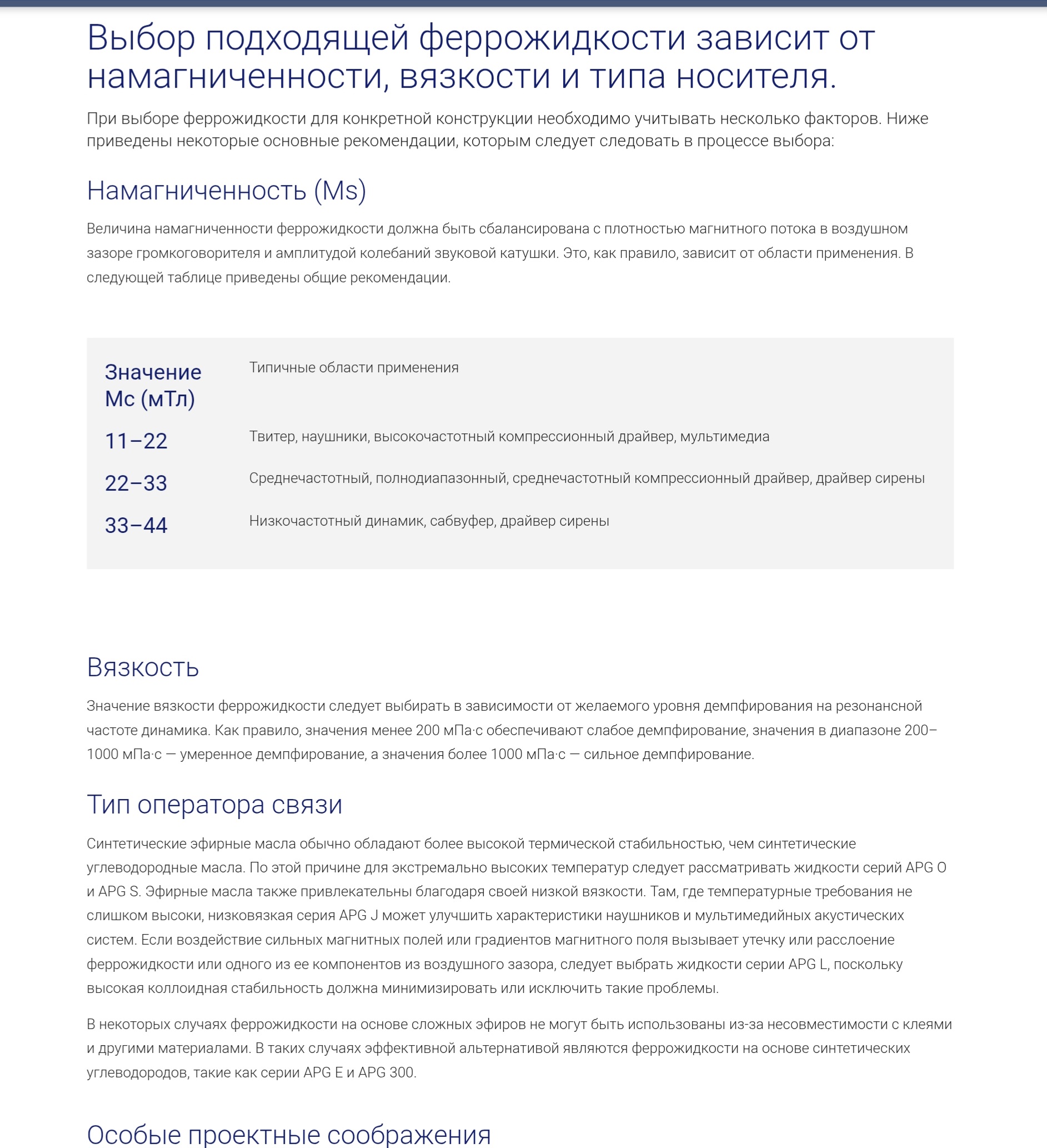

Вот еще немного информации по жижам и их применению в разных динамиках

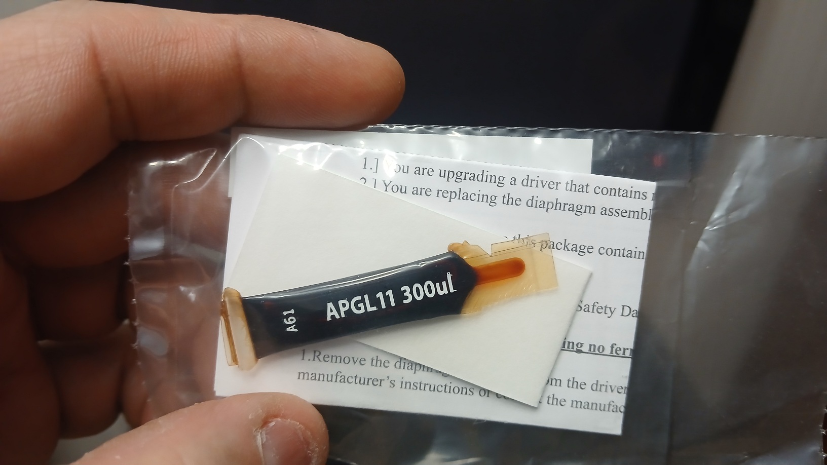

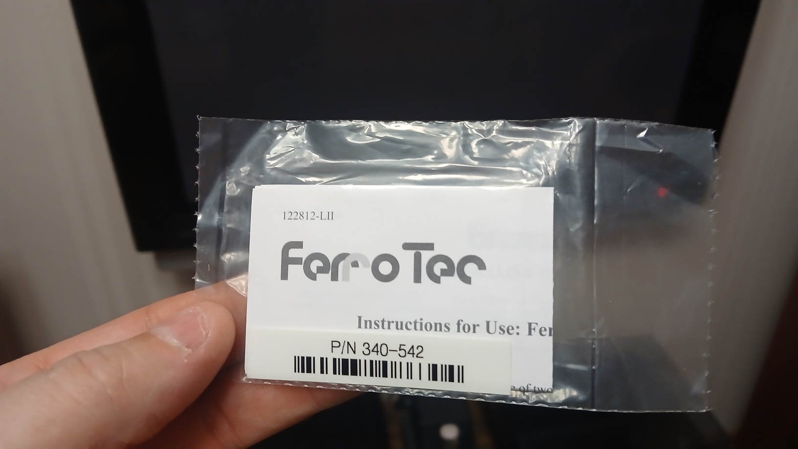

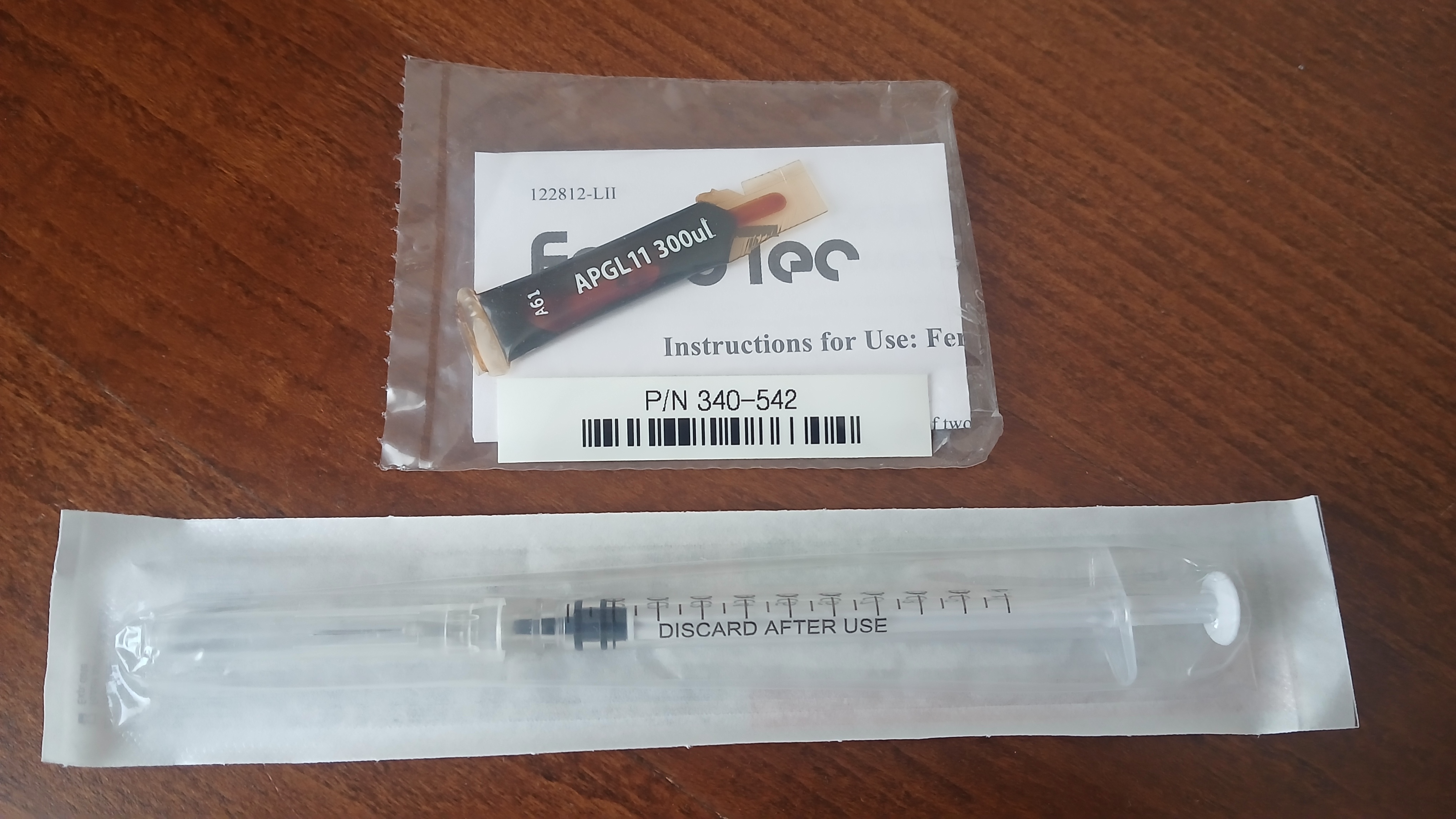

По второй ссылке в первом посте заказал жижу. Пришла именно APG L11 от FerroTec. Не ожидал, что у нас можно купить оригинальный американский товар. В комплекте инструкция, пластинка пористого материала для чистки зазора и мягкая ампула 300ul . По идее должно хватить на 3-4 пищалки. С учётом рукожопости, на пару уж точно :D
20260315_195123.jpg [ 195.28 КБ | Просмотров: 1481 ]
20260315_195129.jpg [ 237.82 КБ | Просмотров: 1481 ]

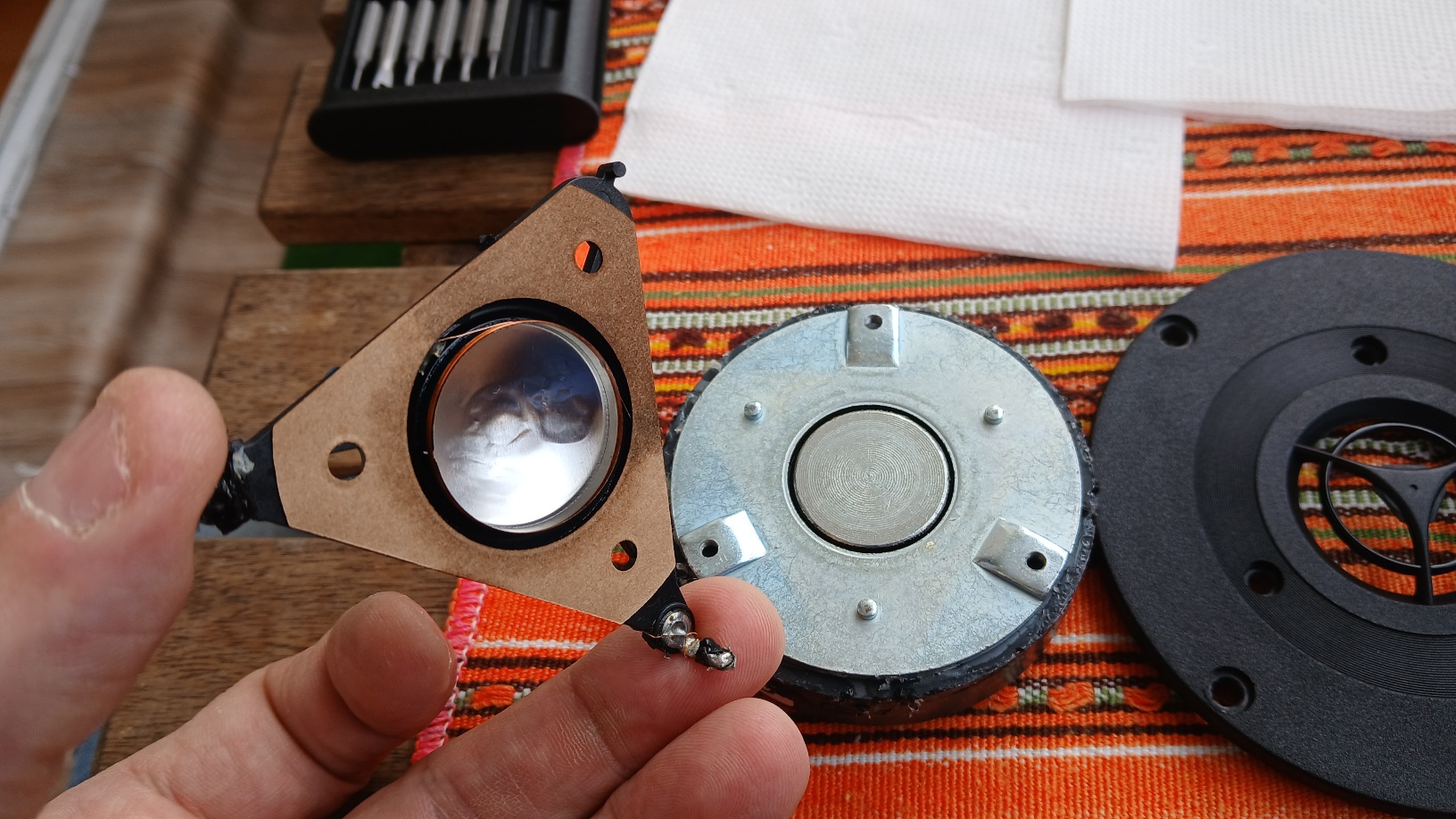

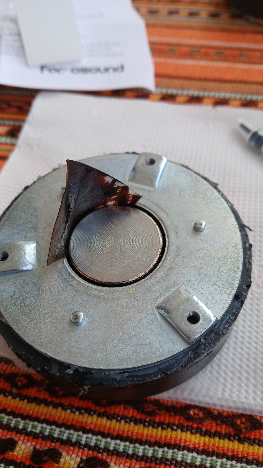

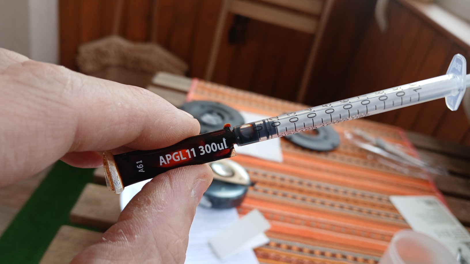

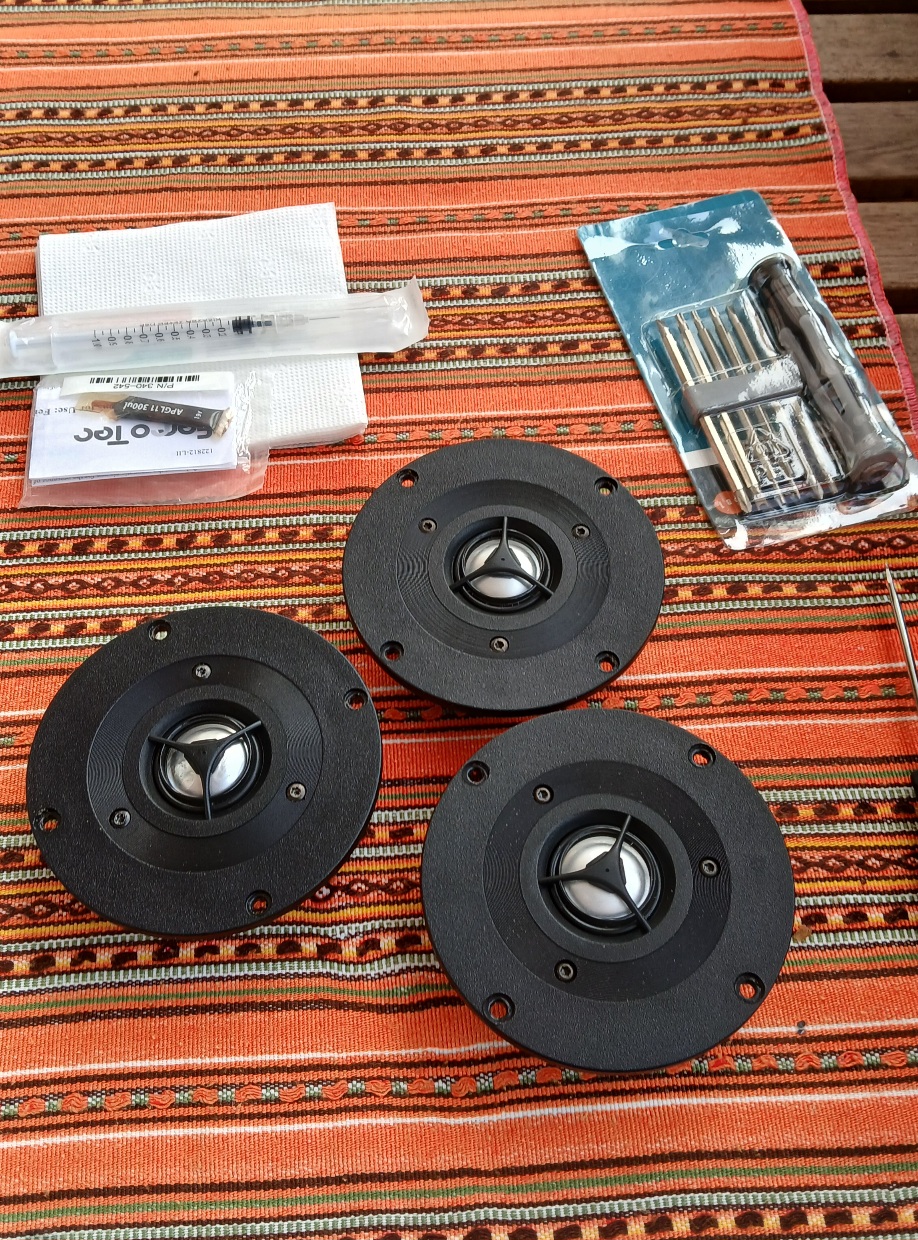

Прикупил для "вливаний" феррофлюида мелкий инсулиновый шприц, там как раз есть разметка в микролитрах. Но перед тем как, решил ещё раз проверить воспроизведение ВЧ. Одну из дочерей подвязал на это дело. С помощью тестового диска стал включать сигналы с ВЧ. 12,5 кГц слышу, 16кГц на грани самовнушения. Дочь услышала и 16 (неприятно), 18 (болезненно неприятно) и даже 20 (уже гораздо тише). То есть головка воспроизводит заявленный спектр. Имеет смысл менять феррожидкость или можно подождать? Просто когда менял ранее, то приносили или с заклинившей катушкой или с сильными искажениями и сниженным уровнем. Но так то, если вникнуть, пищалкам 30 лет уже
20260329_102029.jpg [ 2.12 МБ | Просмотров: 1286 ]
Непрочитанное сообщениеДобавлено: 29 мар 2026, 09:00
Сообщений: 11982
Его благодарили: 6497
Резать, не дожидаясь перитонита. :mdsstr:

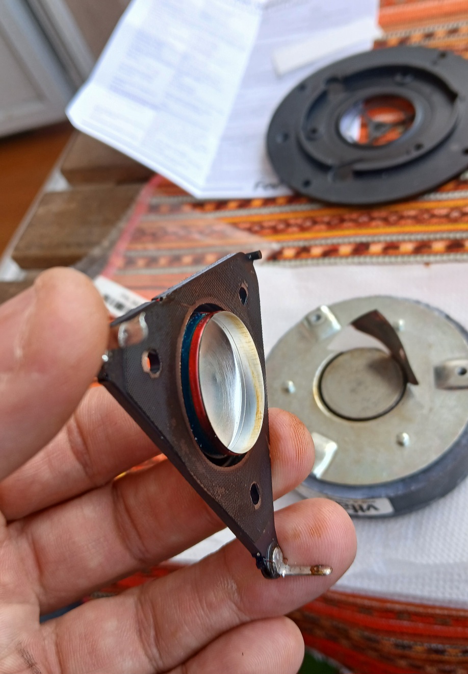

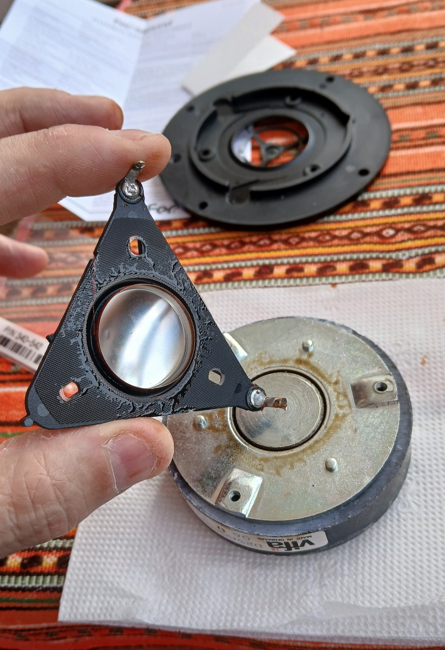

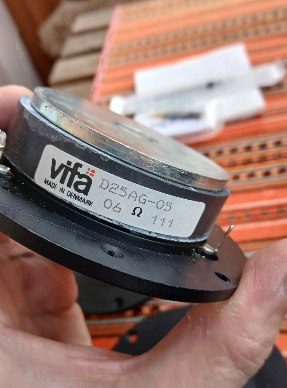

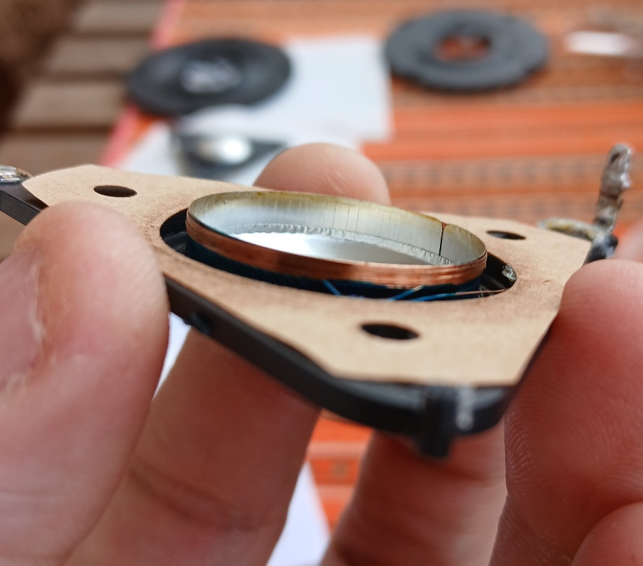

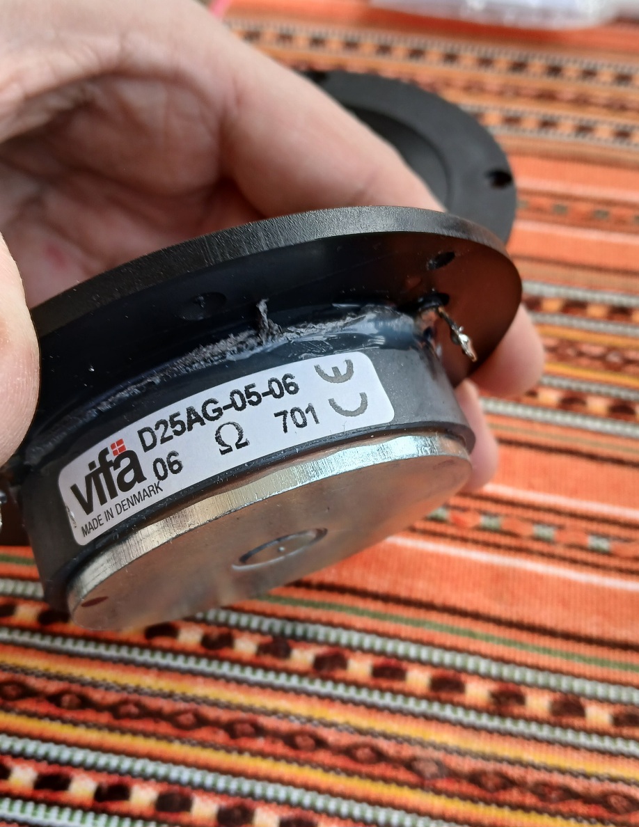

Снял пищалки, внимательно осмотрел и сравнил с запасной. Запаска, судя по матричной печати и раннему номеру партии, более древняя. И на ней, на стыке фланца и магнита нет ничего. На снятых, есть что то типа герметика. При легком нажатии на резиновый подвес, штатные свободно перемещаются, а "запаска" с трудом. Из чего напрашивается вывод, что жижу в штатных пищалках уже когда то меняли.
20260329_120219.jpg [ 669.45 КБ | Просмотров: 1276 ]
20260329_120248.jpg [ 291.47 КБ | Просмотров: 1276 ]
20260329_120301.jpg [ 247.45 КБ | Просмотров: 1276 ]

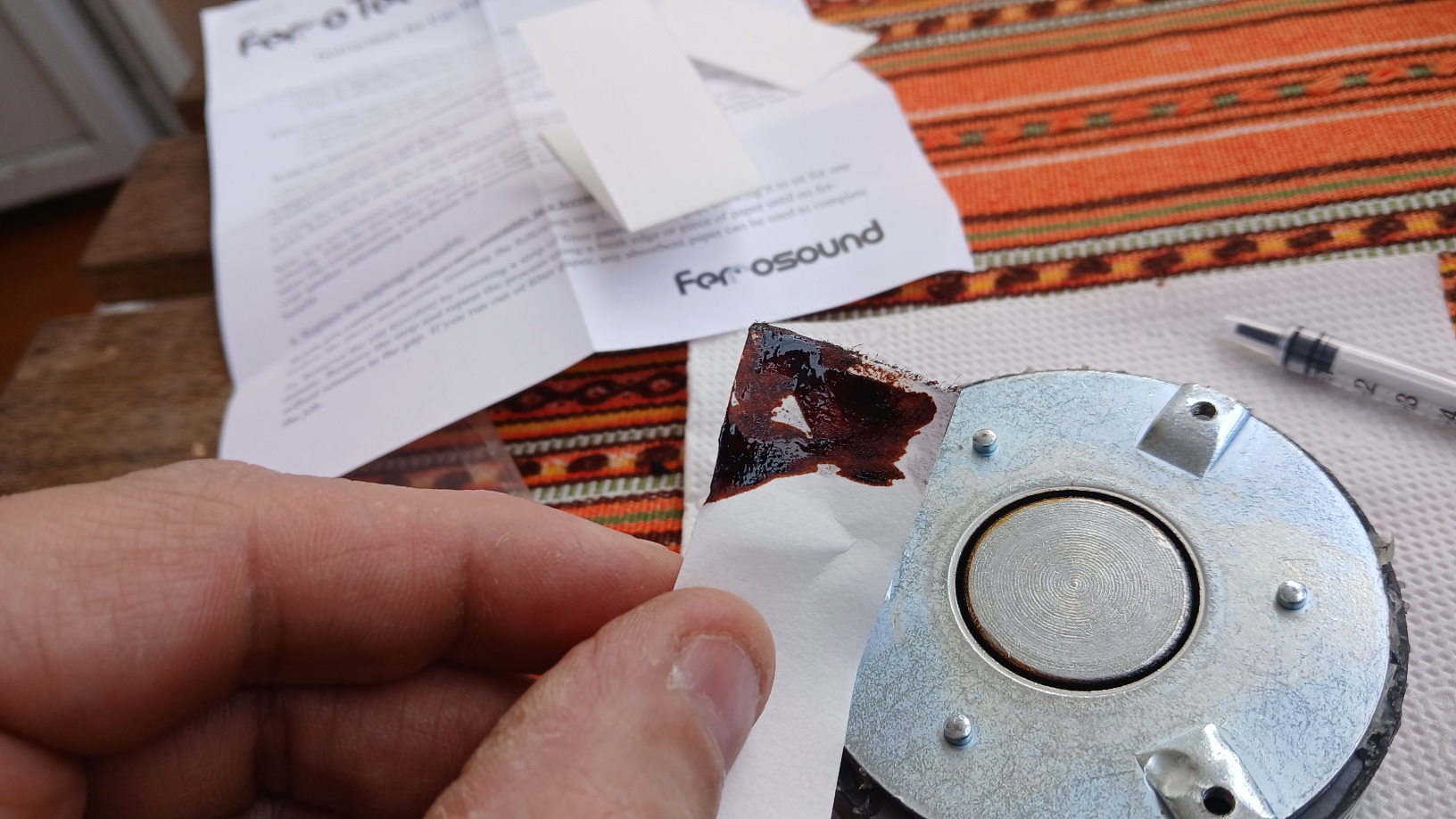

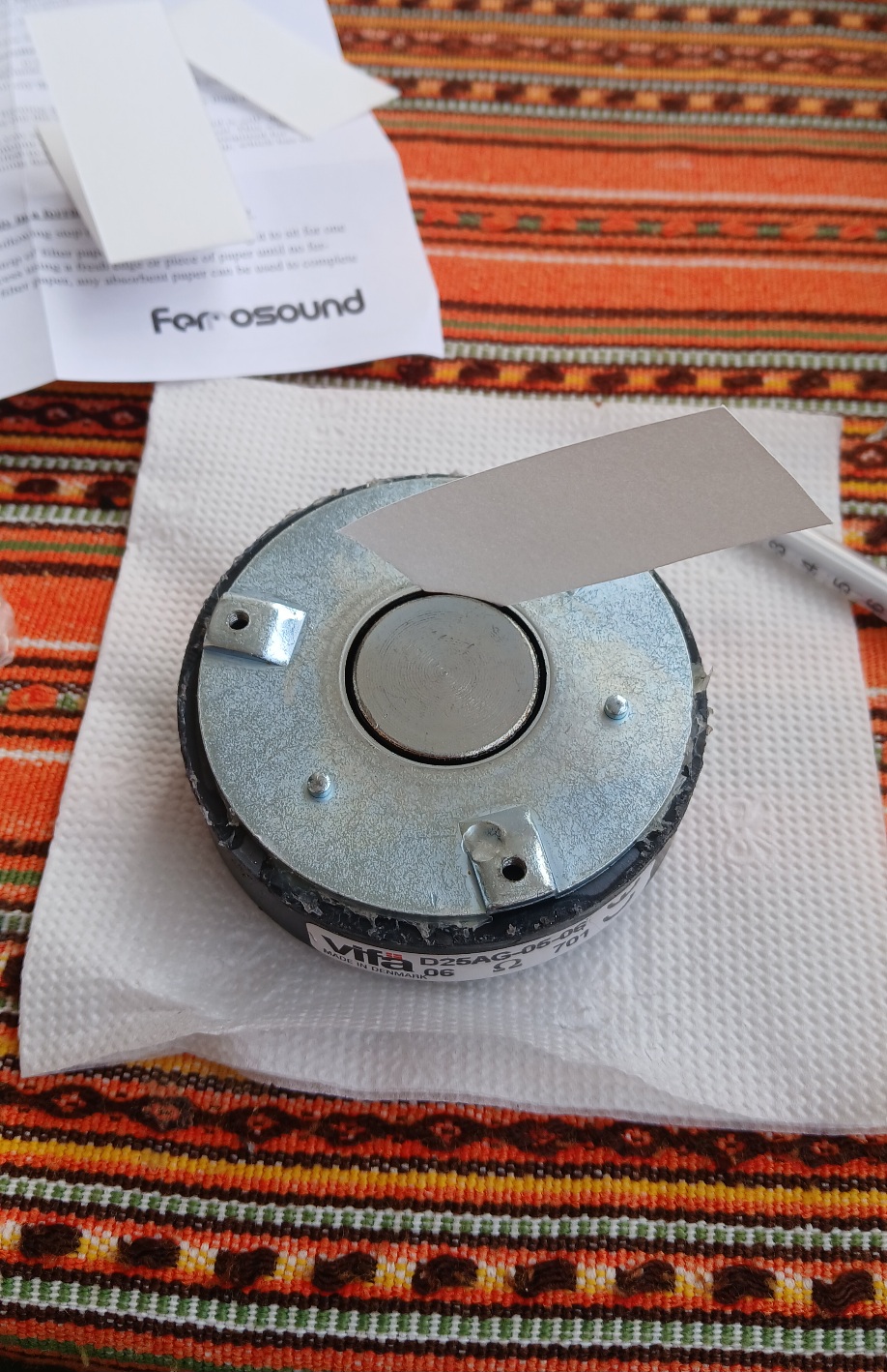

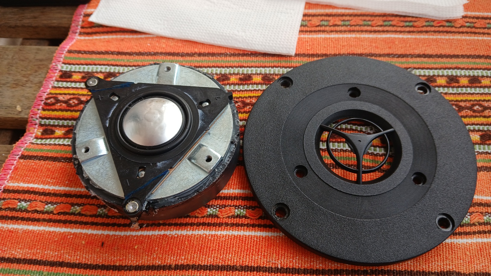

Для начала нужно разобрать голову. Снимаем фланец и сборку подвижки в кондукторе
Снимаем фланец.jpg [ 681.79 КБ | Просмотров: 1271 ]
Извлекаем мембрану в установочном кондукторе.jpg [ 460.23 КБ | Просмотров: 1271 ]
Далее чистим зазор от остатков старого феррофлюида, не забывая осторожно почистить катушку подвижки
Очистка зазора.jpg [ 456.82 КБ | Просмотров: 1271 ]
Старая жидкость.jpg [ 384.61 КБ | Просмотров: 1271 ]
Старый феррофлюид.jpg [ 446.08 КБ | Просмотров: 1271 ]
Катушка.jpg [ 132.02 КБ | Просмотров: 1271 ]

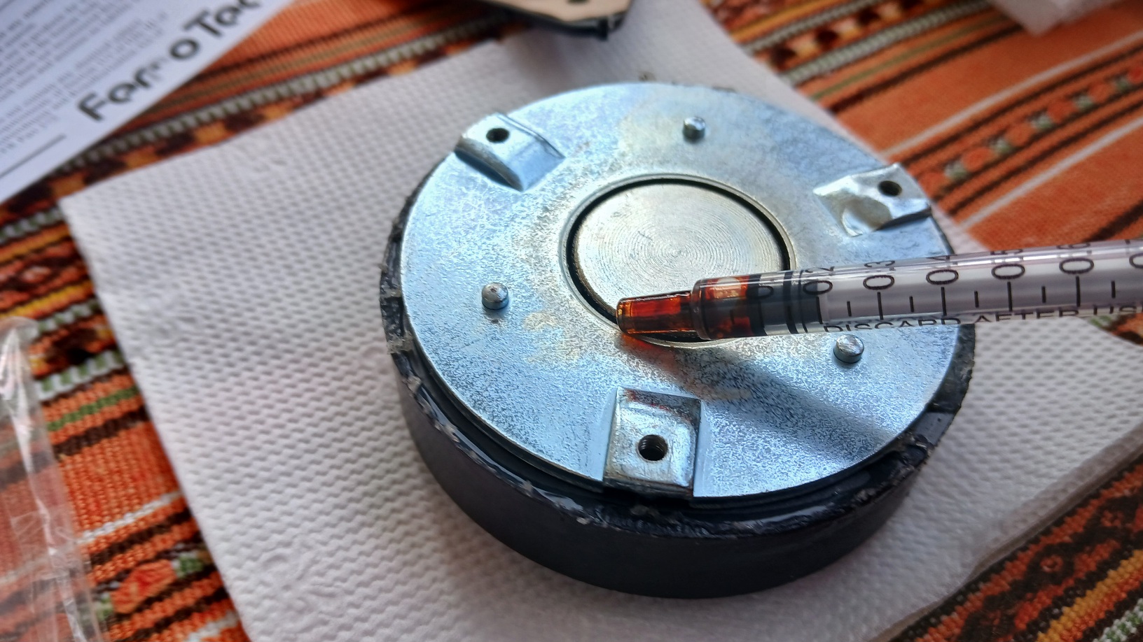

Далее набираем одну дозу на один динамик. Наберёте всё - всё и уйдёт в зазор. Магнит вытягивает тонкой струйкой всю жижу, на поршень можно даже не давить. На одну головку 1 дюйм нужно 100 микролитров или 0,1мл.
Дозировка.jpg [ 270.69 КБ | Просмотров: 1271 ]
Жидкость сама уходит в зазор.jpg [ 437.88 КБ | Просмотров: 1271 ]
После чего собираем всё в обратной последовательности.

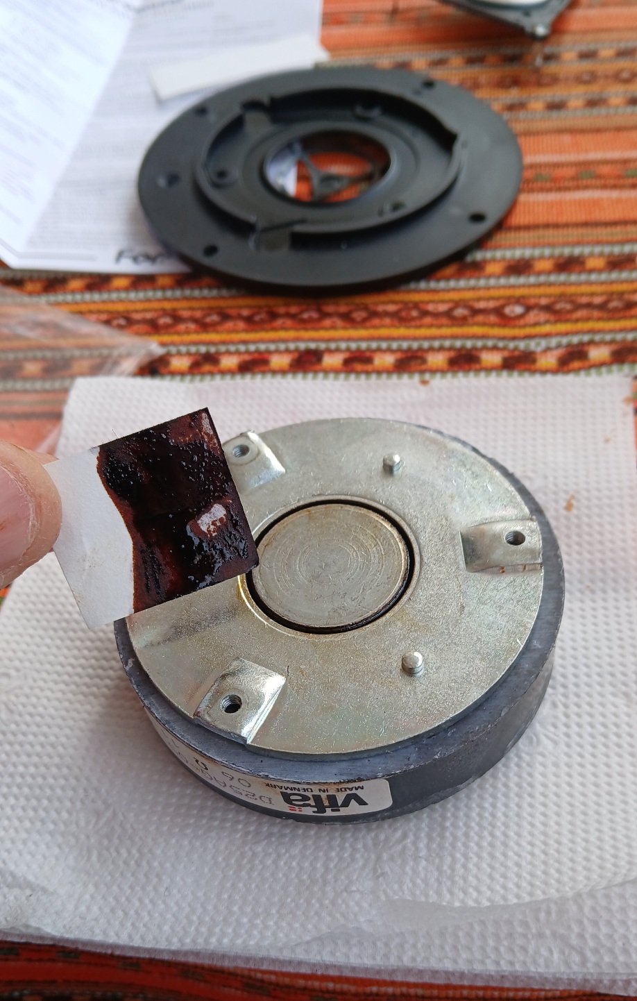

Осталось немного жижи, решил заменить и в запаске. Она сделана ранее и чуть по другому. Прокладка не картон, а пластик резиноподобный, намотка с изоляционным лаком другого цвета, аккуратней соединение купола с каркасом. Жижа там стала густой и при удалении из зазора ощутимо сопротивлялась, плюс видимо она расслоилась и жидкая часть как бы расплескалась по прокладке. Вангую, что в моей акустике жижу всё таки меняли и не так давно, максимум лет 15 назад.
Резервная пищалка. Немного другой конструктив.jpg [ 391.75 КБ | Просмотров: 1271 ]
А тут жижа стала густой.jpg [ 374.29 КБ | Просмотров: 1271 ]
Другие прокладка и намотка.jpg [ 258.67 КБ | Просмотров: 1271 ]

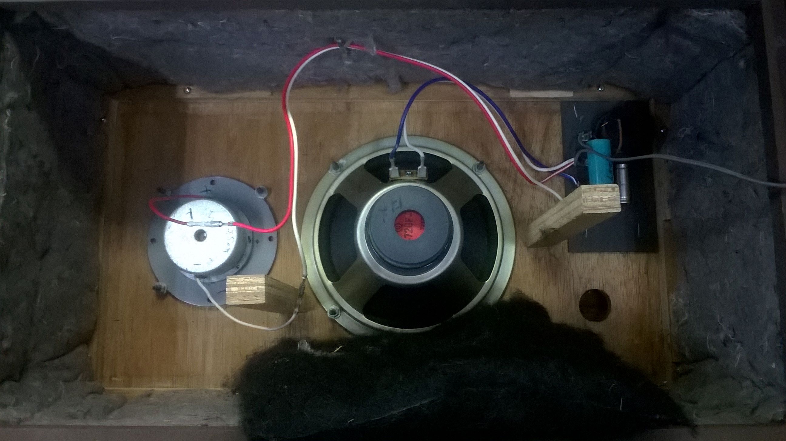

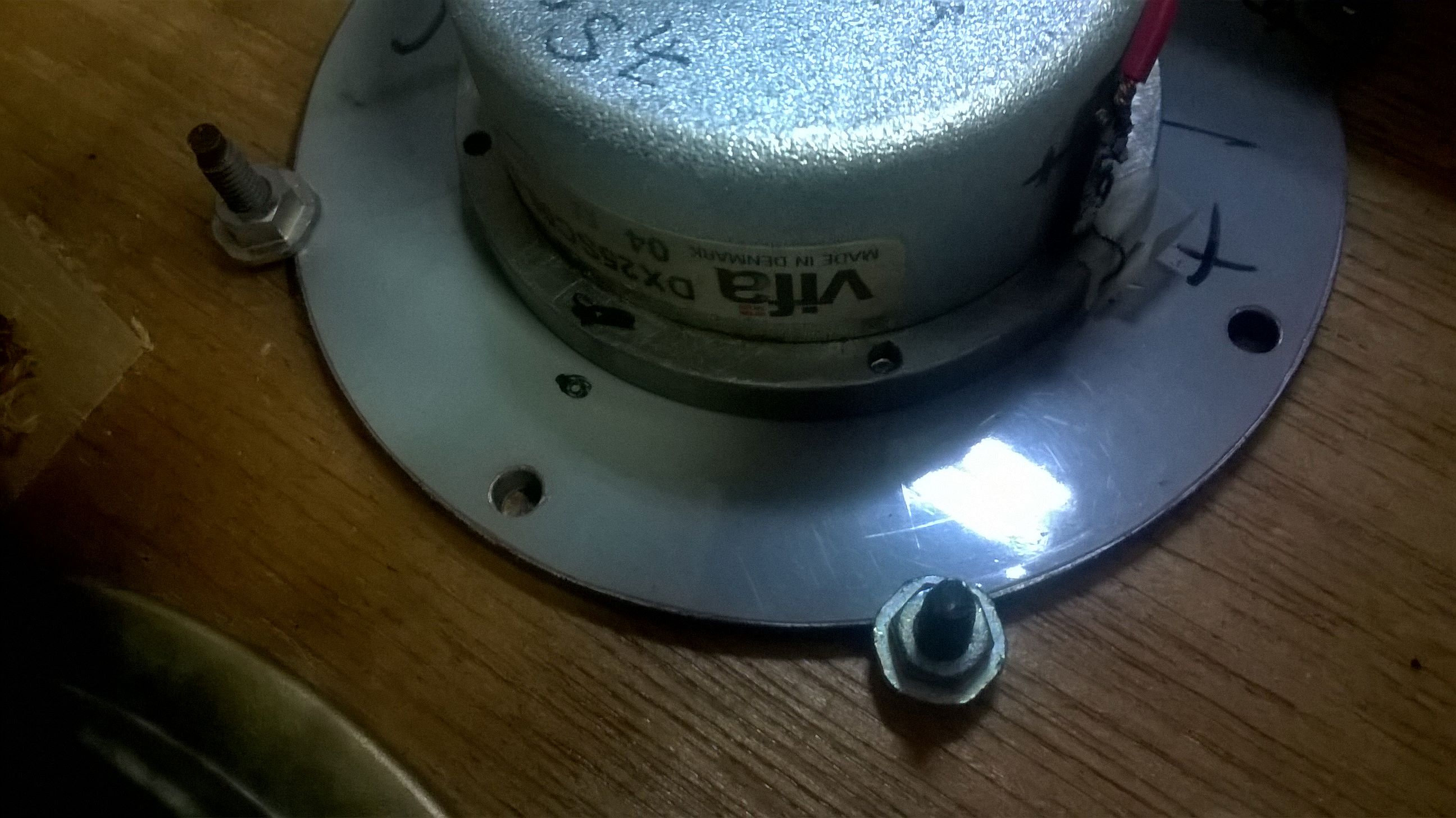

Особенно хорошо видно что жидкость никуда не проникает (и как следствие ничего не смягчает) по картонной прокладке на вашем фото.
Ой, а в моих пивонерах почти такие жа :D
WP_20260202_19_43_28_Pro.jpg [ 483.58 КБ | Просмотров: 1073 ]
WP_20260202_19_43_08_Pro.jpg [ 455.67 КБ | Просмотров: 1073 ]
Это уже расслоившаяся нерабочая жижа. Новая сидит чётко в зазоре
