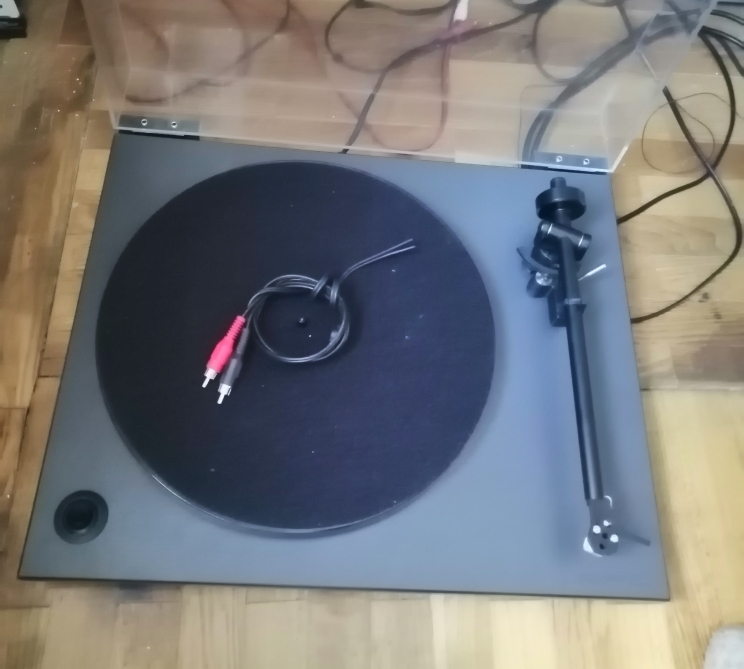

Принесли мне в ремонт , новую вертушку Rega RP 1. Это нечто! Этой вертушкой, англичане дно пробили!!!! Проблема была в том, что просто пропал один канал. Виной всему был фонокабель. Хотя назвать этот сраненький шнурочек фонокабелем, как то ну совсем никак не могу! Я видел в народном магазине Ашан, подобные шнурки, и даже лучше, стоимостью до 100 руб. Сама вертушка сделана на куске ДСП, к которой приделали тонарм. Сам тонарм тоже убогий. Пятка сделана из пластика. Антискейтинга нет, и регулятор веса тонарма недвижим! Сам диск сделан из дешевого пластика, и ничего не весит. Моторчик весело стрекочет , как кузнечик летом. Очевидно все настройки стабилизации вращения, находятся где то в нем. Ну, а где еще то? Самое прикольное то, что в вертаке отсутствует сетевой понижающий трансформатор. Это просто убило. Сетевое напряжение понижается при помощи конденсатора. Супер! Заменив кабель , я поставил японский балансный, я послушал , как же звучит сей проигрыватель. Послушал. Веселый стрекот двигателя, аккуратненько лег на фонограмму. Из всего изложенного у меня вопрос : а вот для каких целей покупать это дерьмо? Для более — менее качественного прослушивания пластинок, оно не годится, а сказки детям можно и в сети скачать. Им, детям , мне кажется все равно на чем слушать.

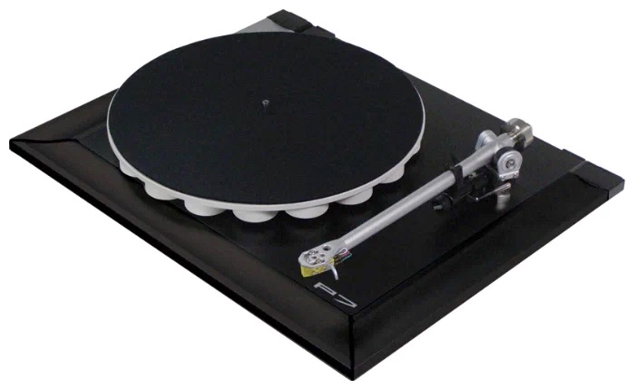

У друга Р7 с керамическим диском, денег стоит.. с завода неработающий блок питания двигателя, отверстие под чашу опорного подшипника просверлена под углом :evil: глазом видно, что диск криво стоит :D

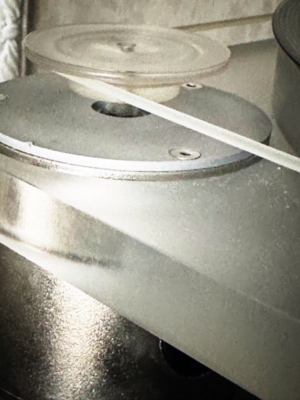

Но у меня на 45 об всго 2 альбома из которых слушаю один ;)
IMG_7163.jpeg [ 125.95 КБ | Просмотров: 2037 ]
 Заголовок сообщения: Rega RP 1
Непрочитанное сообщениеДобавлено: 18 фев 2026, 10:52
Сообщений: 22332
Его благодарили: 6414
А в старых вертаках была малая механизация, когда ремень просто перекидывался с помощью направляющего кронштейна. Ну, а в принципе, раз мотор питается всё равно от генератора, ничего не мешает на самом генераторе сделать электрическое переключение скоростей. Совсем обленились производители...

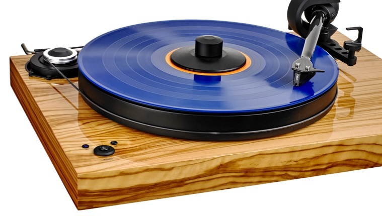

Вон, у ПроДжектов в исполнении comfort есть электронная переключалка. Вообще никак не влияет на качество. Зато пассик в постоянно одном натяжении. Прикольно же.
