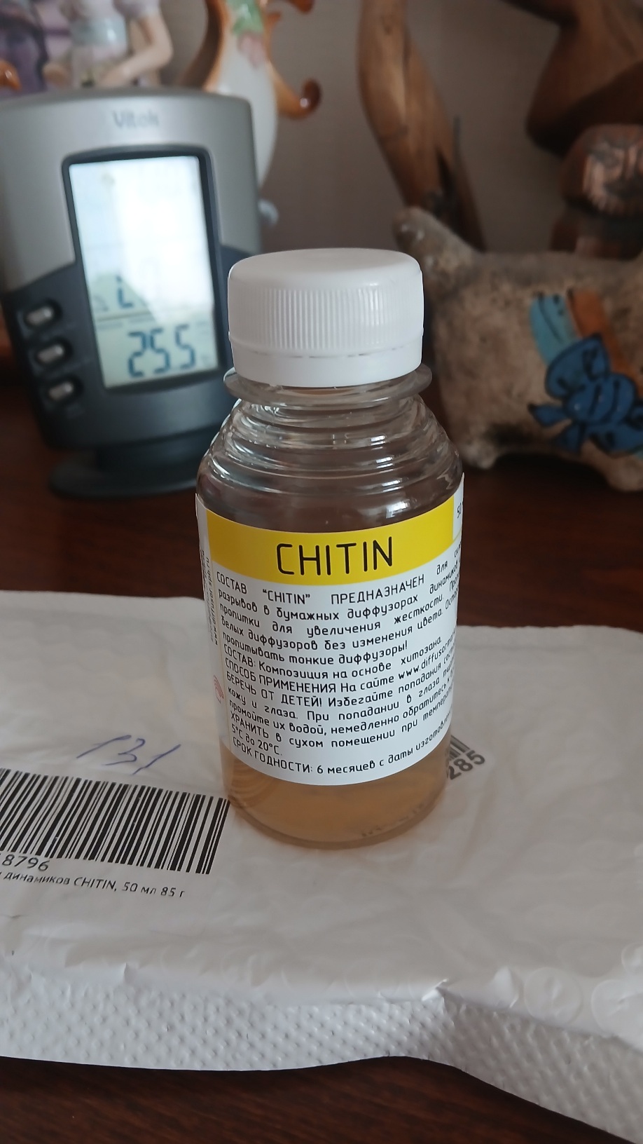

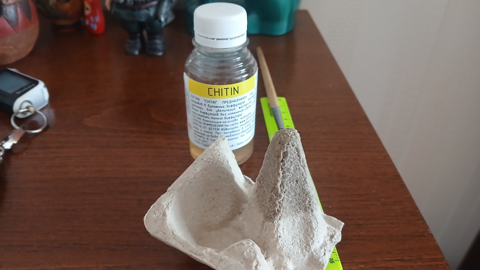

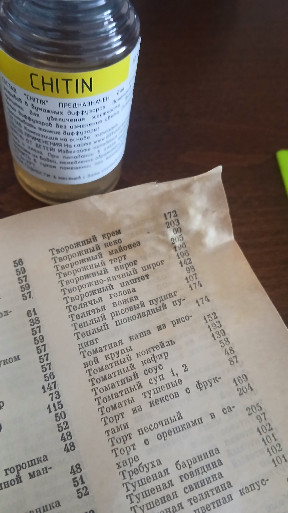

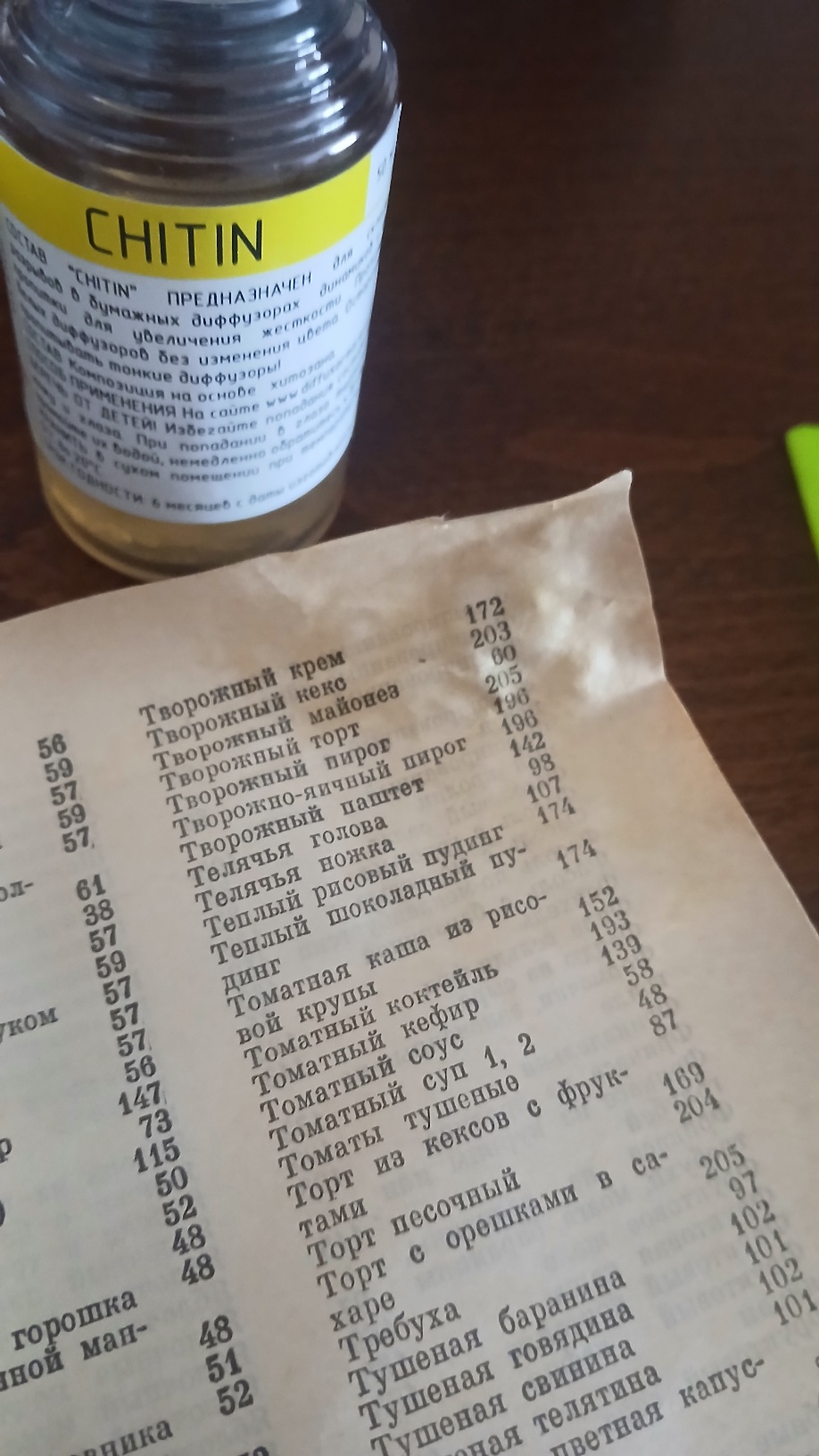

Возникла необходимость упрочнить бумажный диффузор динамика. Там была неудачная попытка снятия пылезащитного колпака с надрывом диффузора. Ну и заломы тоже были на диффузоре. Прикинул что на рынке есть, и вместо обычного разбавленного ПВА решил воспользоваться жижей "Хитин" от Диффузормаркет. Купил, но сначала решил попробовать на бумажной грохотке от яиц. Кстати, по консистенции он как густой сироп без запаха. После часа сушки бумагу слегка выгнуло дугой. То есть придется колпак удалять и ставить в зазор прокладки, что бы не перекосило катушку в зазоре. А кто вообще пользовался этой жижой, как эффект?

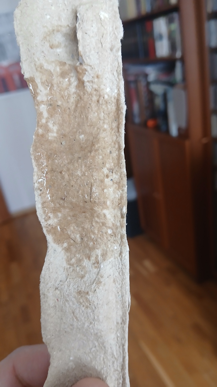

Нанёс вечером на тонкий бумажный лист старой книги. При этом пропитывания насквозь не произошло, может разбавлять надо. К утру, после высыхания, этот кусочек страницы искорёжило. Намочил палец, попробовал растереть – палец стал клейким. Реально, как будто клей обойный, никакой полимеризации, просто высыхание :? Народ в отзывах нахваливает, что звук улучшается. Но упрочнения бумаги то не происходит. Если только разбавить эту жижу грунтовкой для стен :D

Вот так ведет бумагу от этой пропитки

Надо испытать его на реальном динамике. Диффузор, таки, довольно жесткая конструкция, в отличие от плоской бумажки.
Только намазюкивать надо ровным слоем на всю поверхность, тогда не поведет.

Продолжаем эксперименты. Попробовал растворить немного жижи в спирте – результат неудовлетворительный. Испытуемый набух белой комкообразной массой, как крахмал, и не растворился. Попробовал растворить водой – спокойно растворился. Снова взял грохотку от яиц из бумажной массы, размял пальцами конус до состояния "трухлявый пень" и покрыл получившимся разбавленным составом. Бум ждать высыхания.

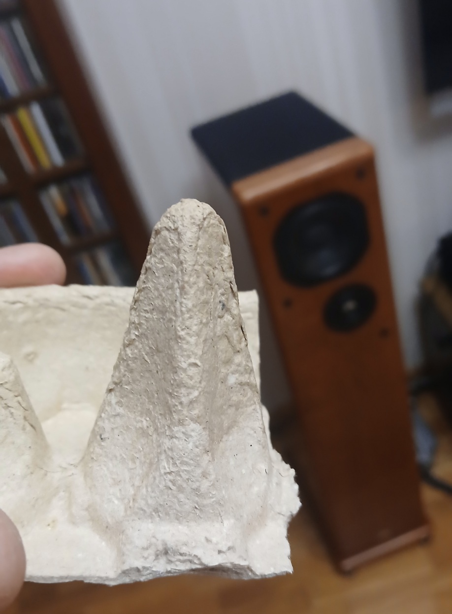

Отчет. Жижа, разведенная водой в соотношении 1:1 вполне рабочая тема. Размочаленный конус из бумажной массы, после нанесения и высыхания пропитки неплохо так укрепился. Пока остаётся вопрос, перед нанесением на диффузор – надо ли снимать пылезащитный колпак и вставлять в зазор прокладки, или жесткости хватит, что бы не повело.

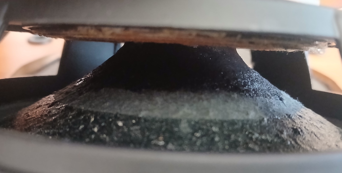

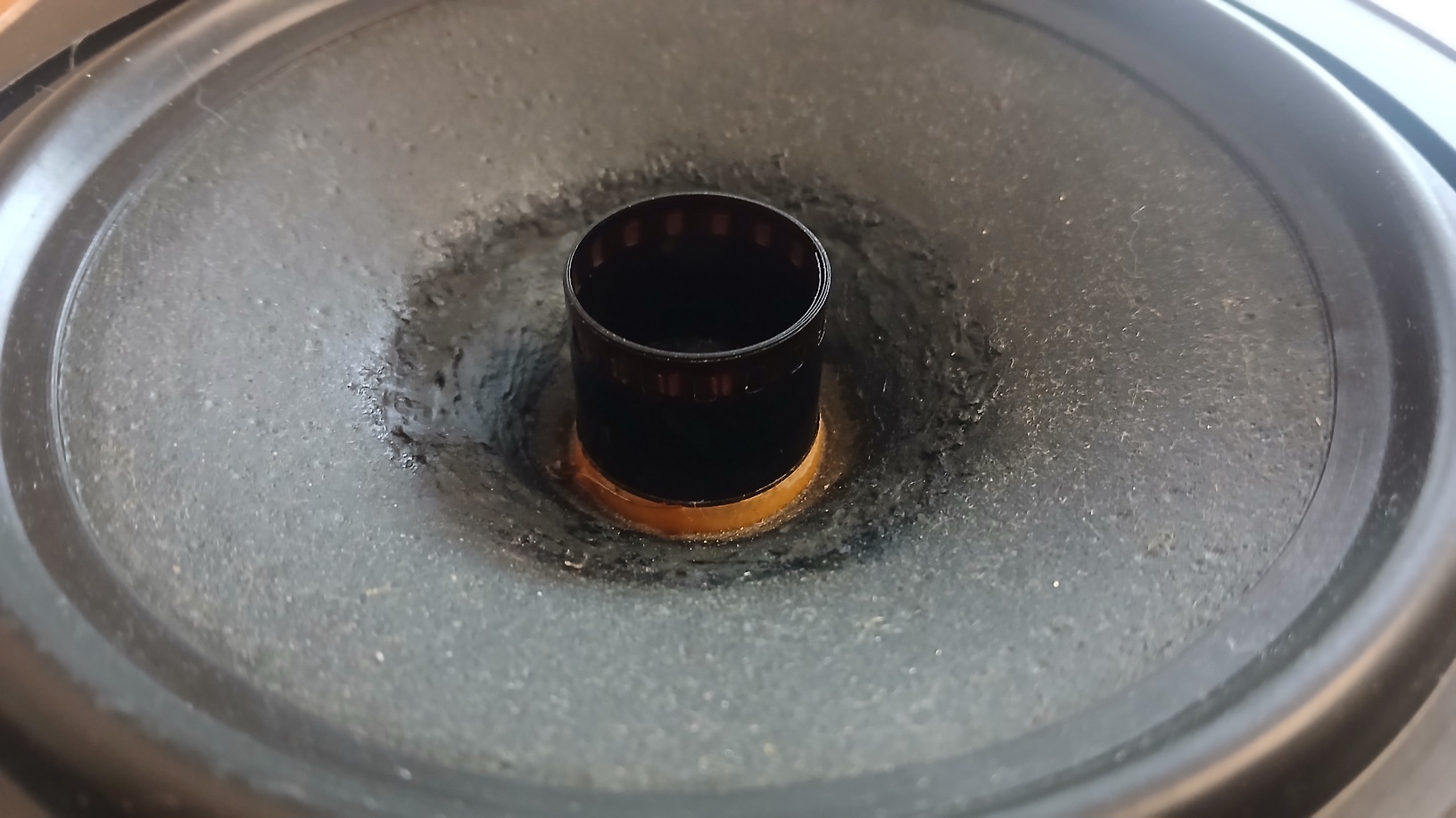

Ну, сегодня попробовал пропитать горло диффузора у звуковой катушки. Снял колпачок и вставил в зазор свернутый отрезок фотоплёнки. Чем она хороша – скручиваешь в размер керна, вставляешь, а затем, раскручивая рулончик, расклиниваешь её по размеру катушки. При этом образуется почти идеальная окружность и катушка не деформируется. Сутки, думаю, будет сохнуть. Да, пропитку разбавил водой для более глубокого проникновения.

То, что сверху на лицевой стороне темное – это не пропитка, это невысыхающая мастика, диффузор ламинирован по верхней поверхности. Просто тут было повреждение и ремонт. А с внутренней стороны у подвеса тоже мастика. То есть хитином пропитывал самое горло конуса. Это первый слой, второй уже нанес до самой мастики. То есть у горла, где повреждения, максимально жестко, далее менее и потом фабричное нанесение мастики.

Причина ремонта: жалобы – на некоторых частотах в НЧ спектре были слышны вибрирующие призвуки. Вероятно "ломался" диффузор, ослабленный у горла из-за повреждений при неаккуратном снятии колпачка. После нанесения новой мастики на поврежденные участки (резинобитумная невысыхающая виброизоляция, растворенная в бензине) и пропитки CHITIN, сушки и установки, при проверке с помощью АудиоДоктор FAQ 2 никаких призвуков не обнаружено 8-) Инструментальных исследований не проводилось. Ну, что сказать, CHITIN вполне рабочая тема. Но только надо разводить водой, иначе не хочет впитываться. Акустика, кстати, редчайшая в наших палестинах - Castle Chester II вт такая https://www.hifi-guide.com/loudspeaker/castle-chester/ Даже не знал, что у нас такая есть у кого то.
