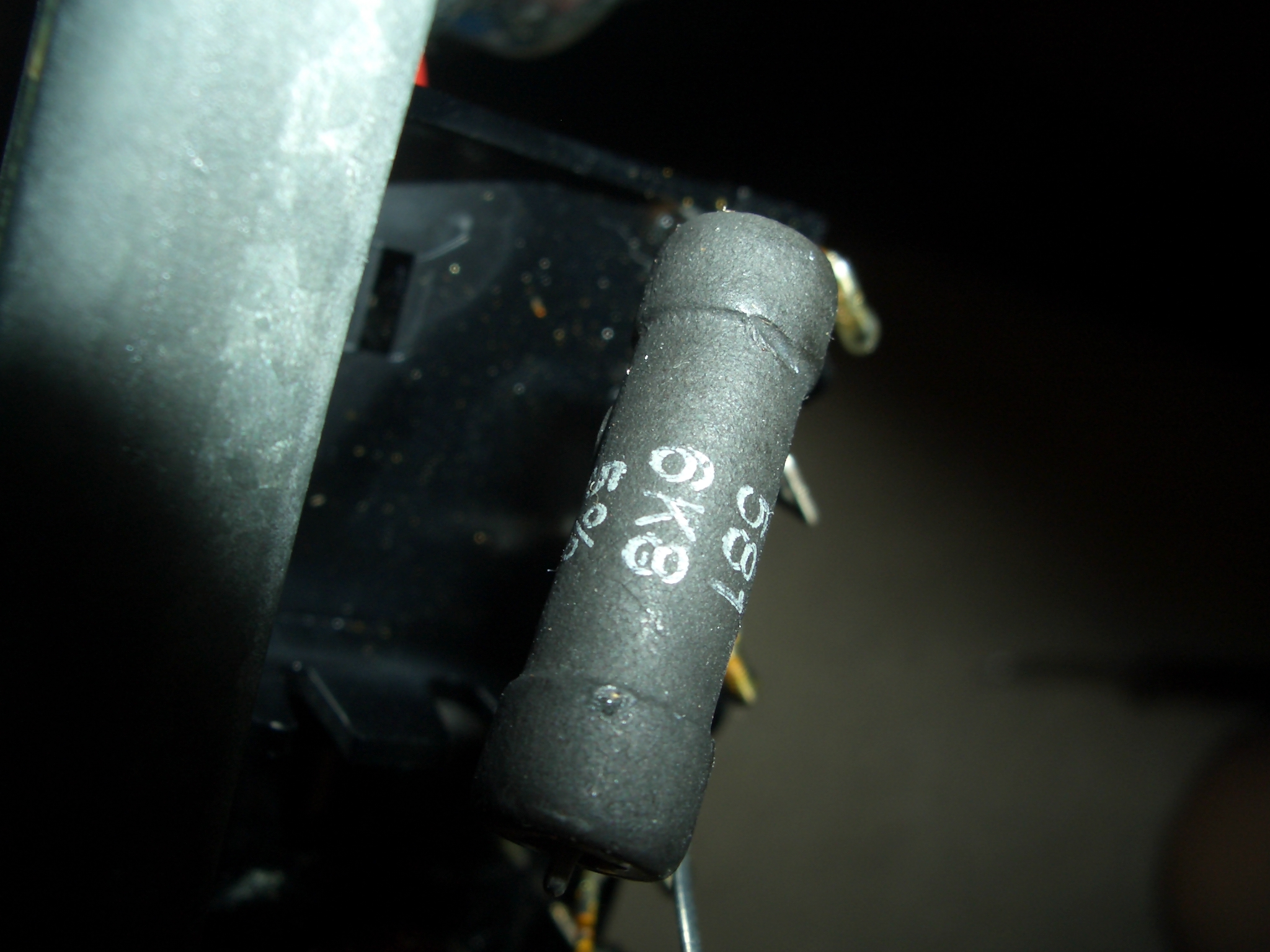

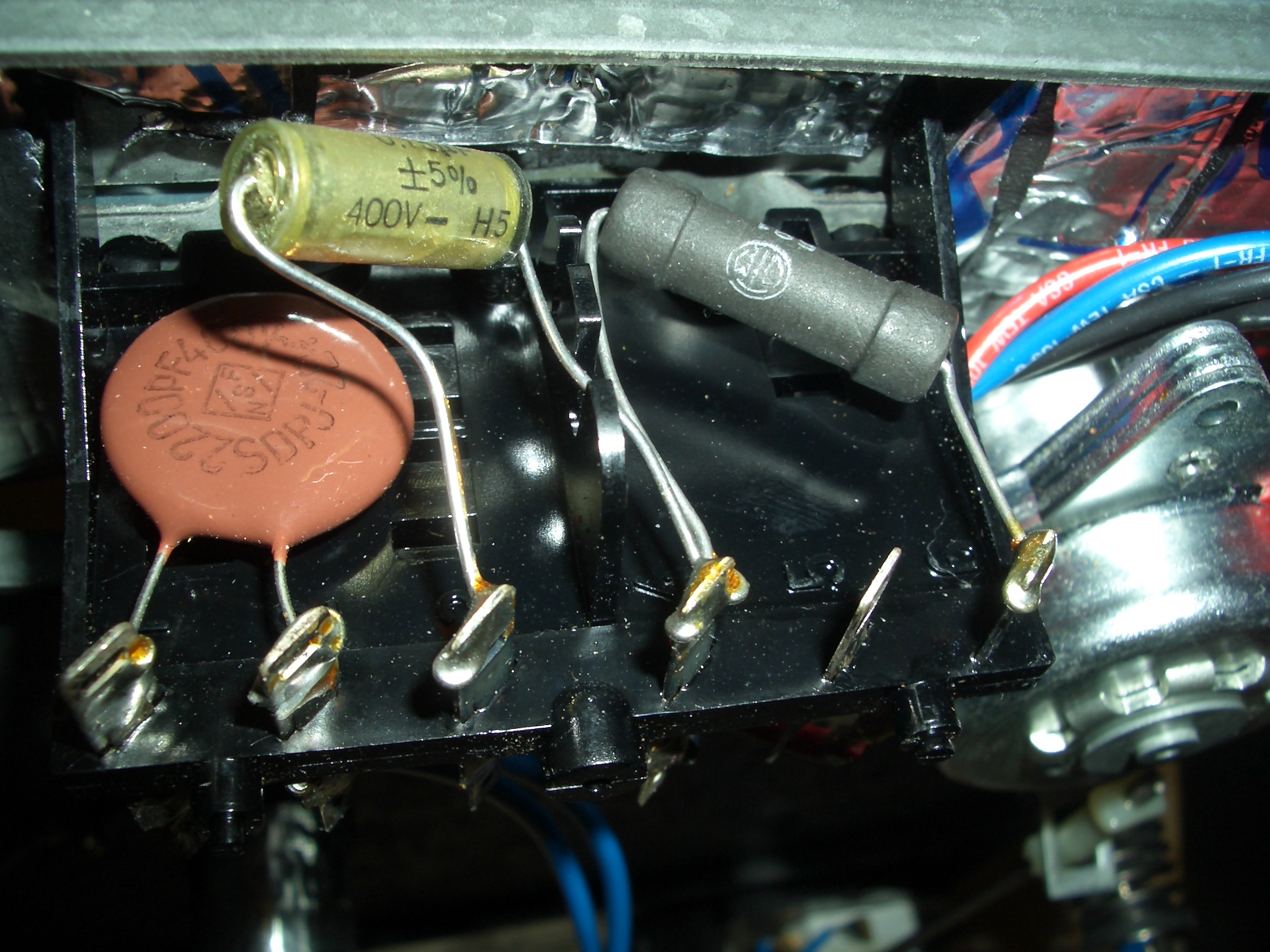

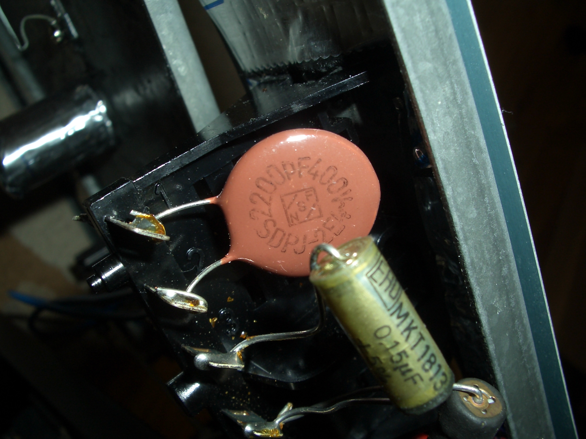

Что то хрень какая то... Вот страничка со схемкой фазосмещающей цепи на Торы с питанием двигателя от сети
http://www.theanalogdept.com/images/spp6_pics/TT%20manuals/Thorens/svc_man145_160_165web/Page07%20copy.gif
четко видно резистор на 5600 Ом и два кондера на 0,01 и 0,33 микроФарад. По факту - как то совсем не так :(

Ау! МастерА! И чё делать то, по схеме менять номиналы или эти оставить (смысл то их сейчас мерить, видимо, не велик)?

Непрочитанное сообщениеДобавлено: 30 сен 2013, 21:29
Сообщений: 22116
Его благодарили: 6218
Все ж промерил. Если с резюком более-менее ясно, по схеме он 5,6 кило, по факту 6,7, то с кондерами ваще темный лес. В сервис мануале значения 0,33 мкФ и 0,01 мкф, то по факту влеплены 0,12 мкф и 2400 пФ (это вроде как 0,0024 мкФ). Это чего ж так немцы накосячили то? :shock: Что делать? Попробовать по сервис мануалу значения выставить? А вдруг немцы полезные изменения внесли? :(
