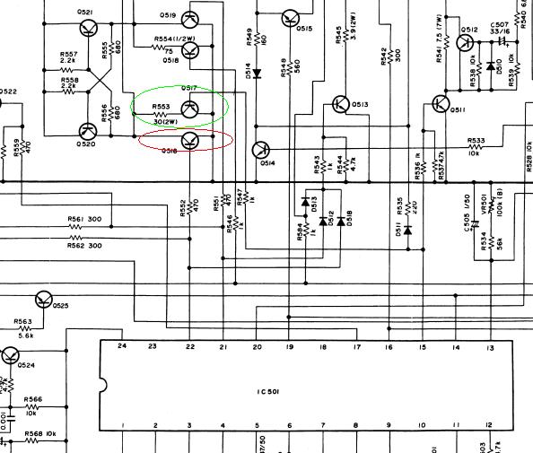

Двигатель перемотки / подмотки работает в двух режимах.
В режиме перемотки он включается через транзистор, в режиме подмотки он подключается через резистор-другой транзистор. Проверьте эту цепь (резистор-транзистор) и управление этим транзистором.
PS Судя по тому, что режим перемотки у Вас работает корректно, источник питания исправен.

Bender
Естественн не одинаковое. В режиме перемотки оно прикладывается к двигателю, в режиме подмотки к двигателю плюс резистор.

Выделение:
Красным - режим перемотки
Зелёным - режим подмотки.

 Заголовок сообщения: Лентопротяг Pioneer CT-F 950
Непрочитанное сообщениеДобавлено: 11 окт 2013, 14:31
Сообщений: 2647
Bender
Ну да, но сначала проще проверить транзистор а резистором, если здесь всё ОК, то плясать с движком. Насколько он там ремонтопригодный, не знаю. Если нет, то нужно искать замену. Найти, я думаю, будет просто - всё-таки узел не очень критичный. Главное, чтобы мотал и по размеру подходил.
