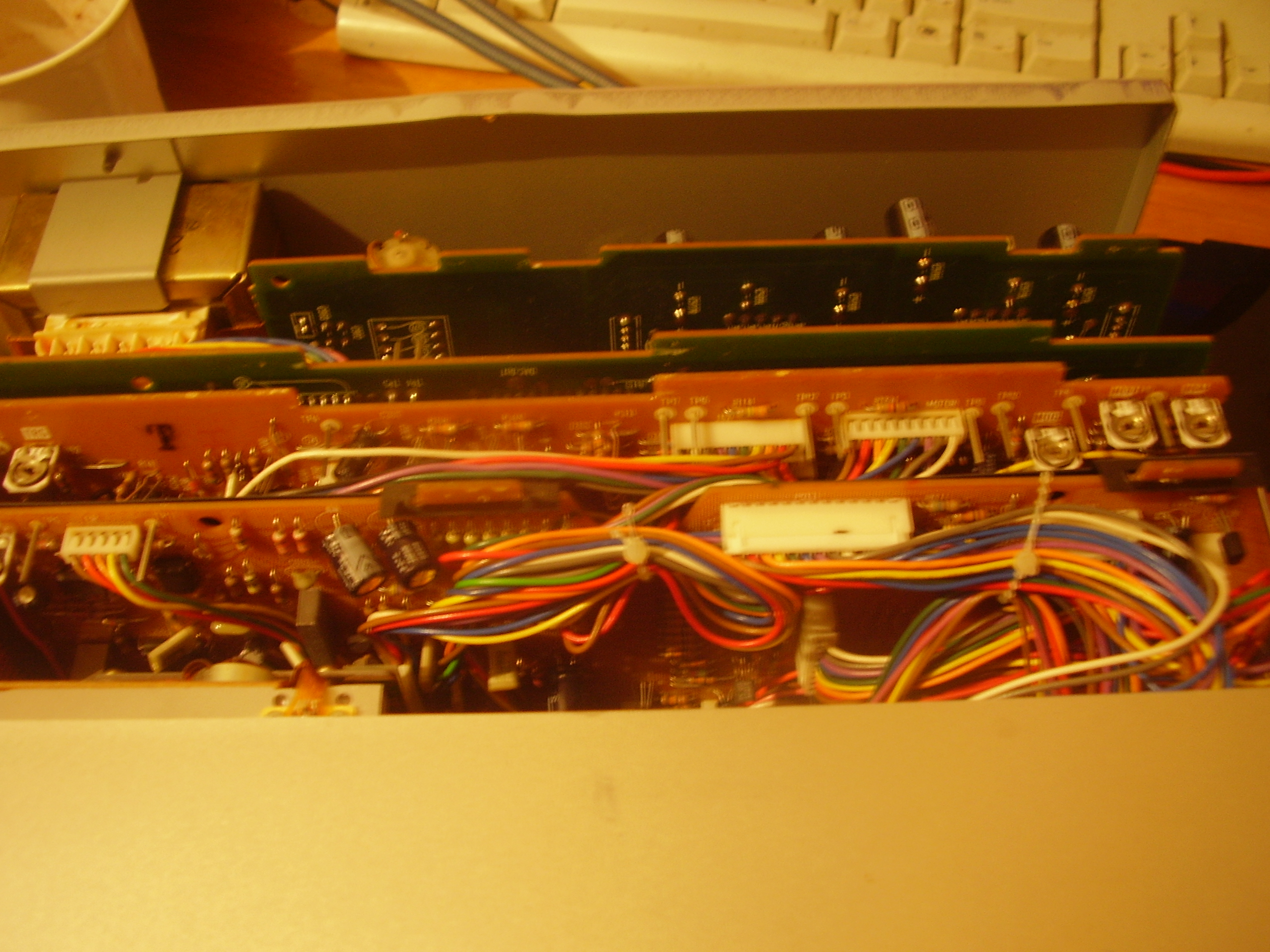

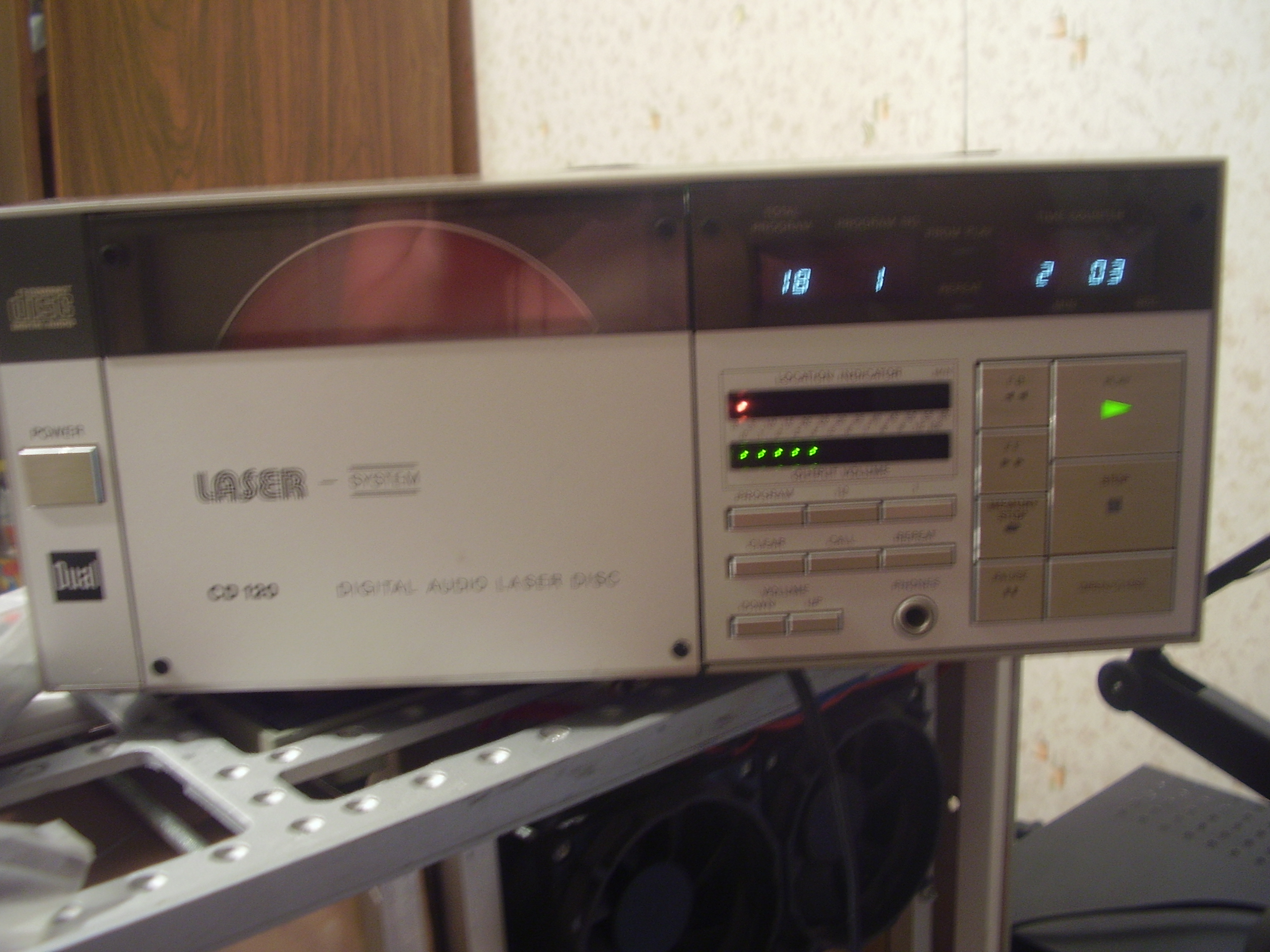

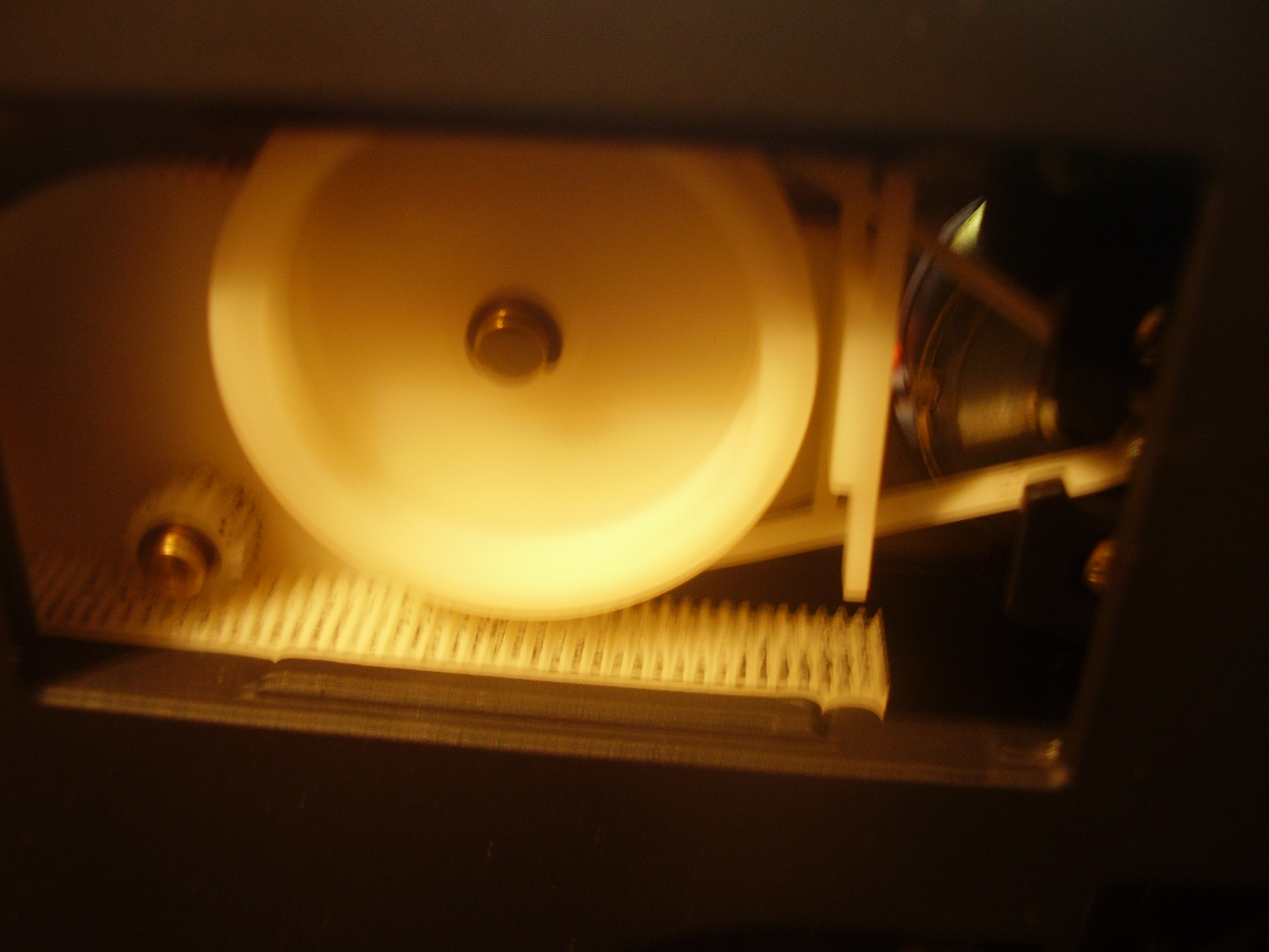

Принесли такой девайс Dual CD120. Включается и не реагирует на кнопки.
Вскрываем пациента - куча плат и разъемов.
Начинаем с визуального осмотра - почерневшие детали, вспученные электролиты и т.д. Вроде ничего такого нет...
Вынимаем часть плат - проверяем питание (+-5 в, +-15 в) на материнской плате. Вынимаем все платы, смотрим качество пайки на них, а также на радиодеталях, если нужно пропаиваем. Вставляем снова - пробуем. В моем случае проигрыватель медленно открыл лоток - ура!
Кормим CD и пытаемся проиграть - играет, но часто перескакивает, появляются какие -либо ошибки чтения. Пробуем почистить линзу лазера ватной палочкой или сжатым воздухом. Проигрывать стал лучше, но все же есть ошибки. Снимаем лючек и меняем пассик привода каретки, заодно очищаем шестерни и смазываем.
Контролируем ток лазера (обычно в схеме есть резисторы на которых необходимо померить напряжение). Все ок! Пробуем - читает и ищет треки без ошибок.
Осталось починить моторезированный регулятор громкости, но об этом позже...
