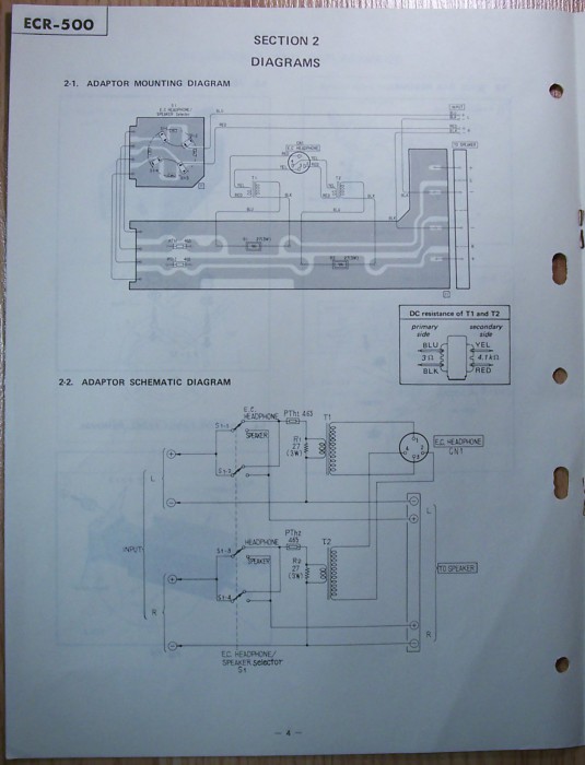

Retail price in Germany in 1978 was: 250,- DM это хитрые гибридники скорее чем электростаты. Как такового поляризующего напряжения от отдельного высоковольтного блока в них нет а высокое напряжение поступает от высоковольтных звуковых трансформаторов с больши коф трансформации .

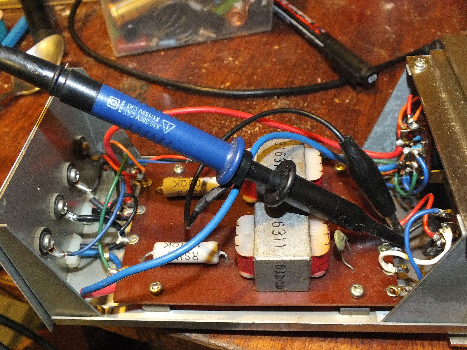

Человек жаловался на тихий звук и искажения в одном - правом канале. Подключаются они к блоку а этот доп блок преобразования напрямую к выходу УНЧ.
Действительно в левом канале звук был тише а в правом шел с большим хрипом и нагревались трансформаторы.
Подключил осциллограф щупом с делителем к выходу хрипящего канала и увидел что при увеличении громкости есть сильное ограничение сигнала с характерным звоном .
Схема прилагается
ecr500page41zt.jpg [ 200.6 КБ | Просмотров: 988 ]
Понял что что есть пробой изоляции в одном канале. Оказался пробит шнур около разьема на сгибе и после устранения нашел что есть еще пробитие пластика на самом разьеме между штырьками.
В одном канале - левом на выходе повышающего трансформатора стоит варистор а на втором где случился пробой его нет. Почему не поставили хз , хотя есть место для пайки .
Теперь надо будет подыскать пару одинаковых что бы ограничить напругу по выходу что бы не пробивало изоляцию и на всякий случай обезопасить трансы от пробития тоже

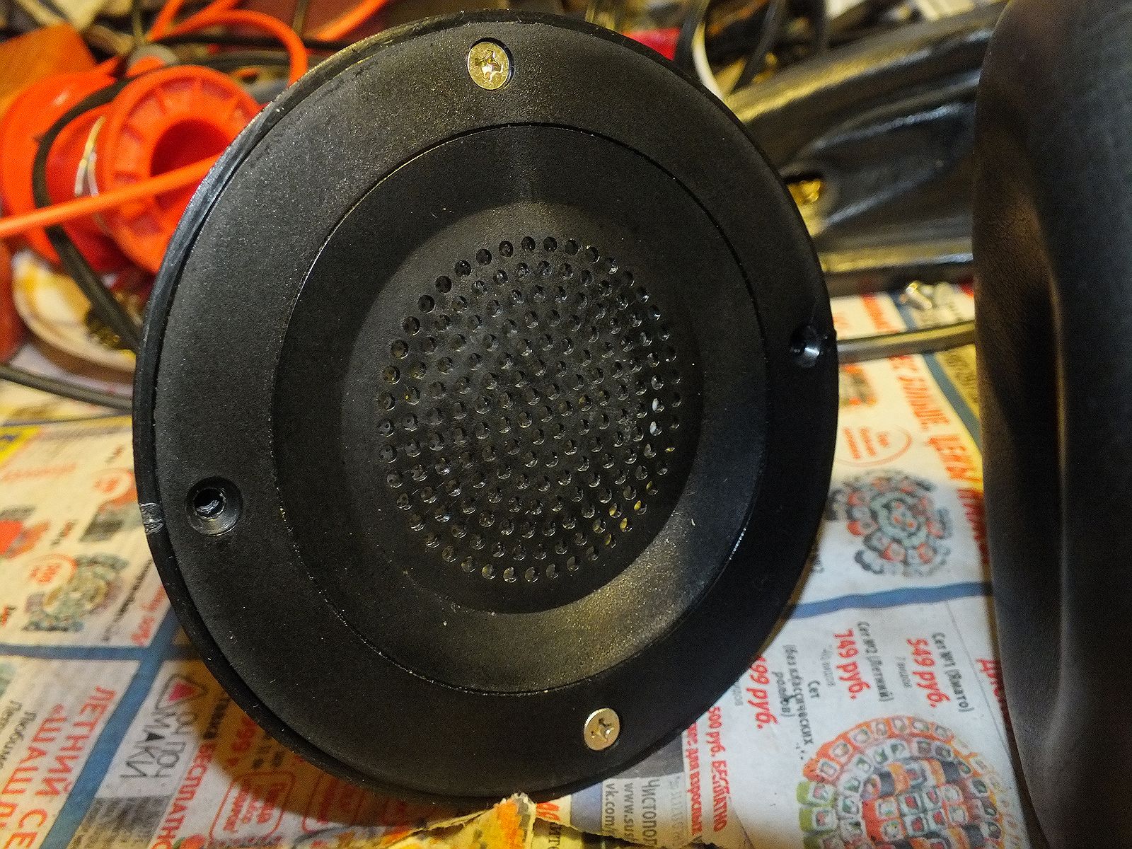

ухи 004.jpg [ 523.44 КБ | Просмотров: 988 ]
ухи 006.jpg [ 574.32 КБ | Просмотров: 988 ]
На всякий случай предупреждаю все любителей таких наушников о такой вот неисправности и добавлю что все равно наушники эти достаточно низко чувствительные и большая громкость в них недостижима принцыпиально. Поэтому выкручивать ручку громкости на УНЧ не надо только погубите трансформаторы .

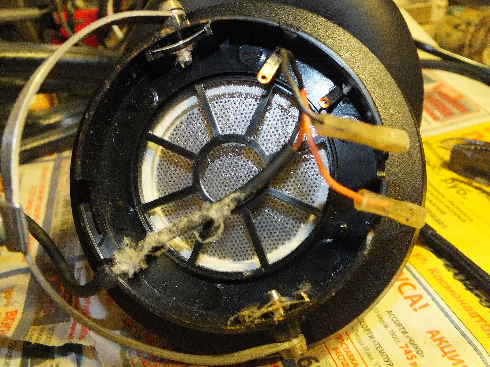

ухи 002.jpg [ 540.26 КБ | Просмотров: 988 ]

Сейчас просто убрал нагар на разьеме и залачил . Не чего не шьет на любой громкости которую дает Амфитон 50 УМ104SE . Играет очень чисто, вч кристальные но все же на мой слух тихо. НЕ чего не греться , не пахнет :)
