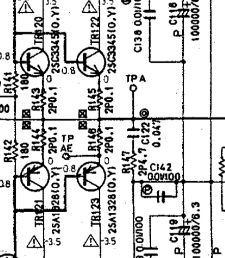

Сообщений: 3301
Pracktic писал(а):
один с питием +-3 в и током 1А
Я два Ампера насчитал.
IMG_20210407_222100.jpg [ 102.54 КБ | Просмотров: 11582 ]
IMG_20210407_221712.jpg [ 213.95 КБ | Просмотров: 11582 ]

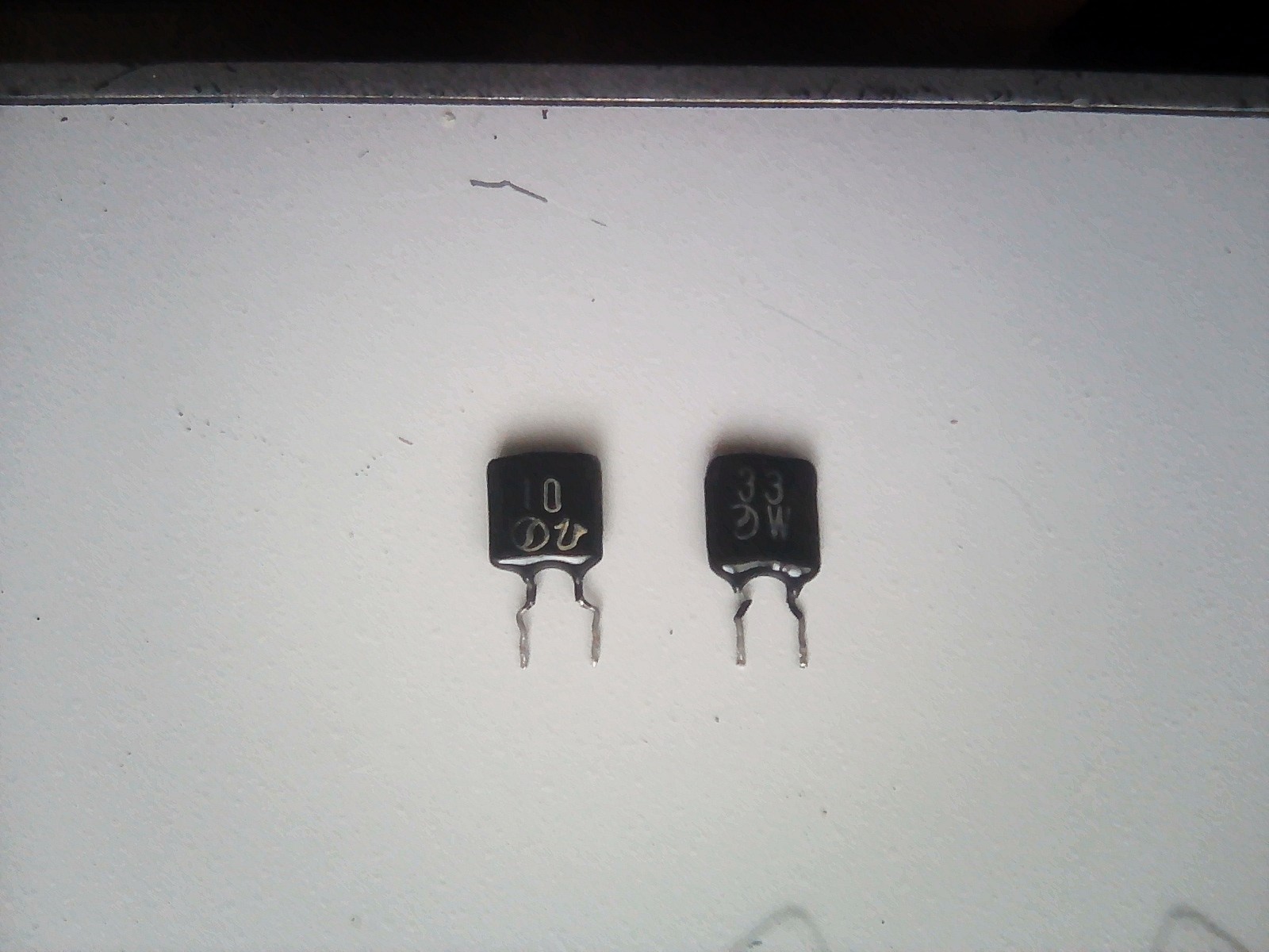

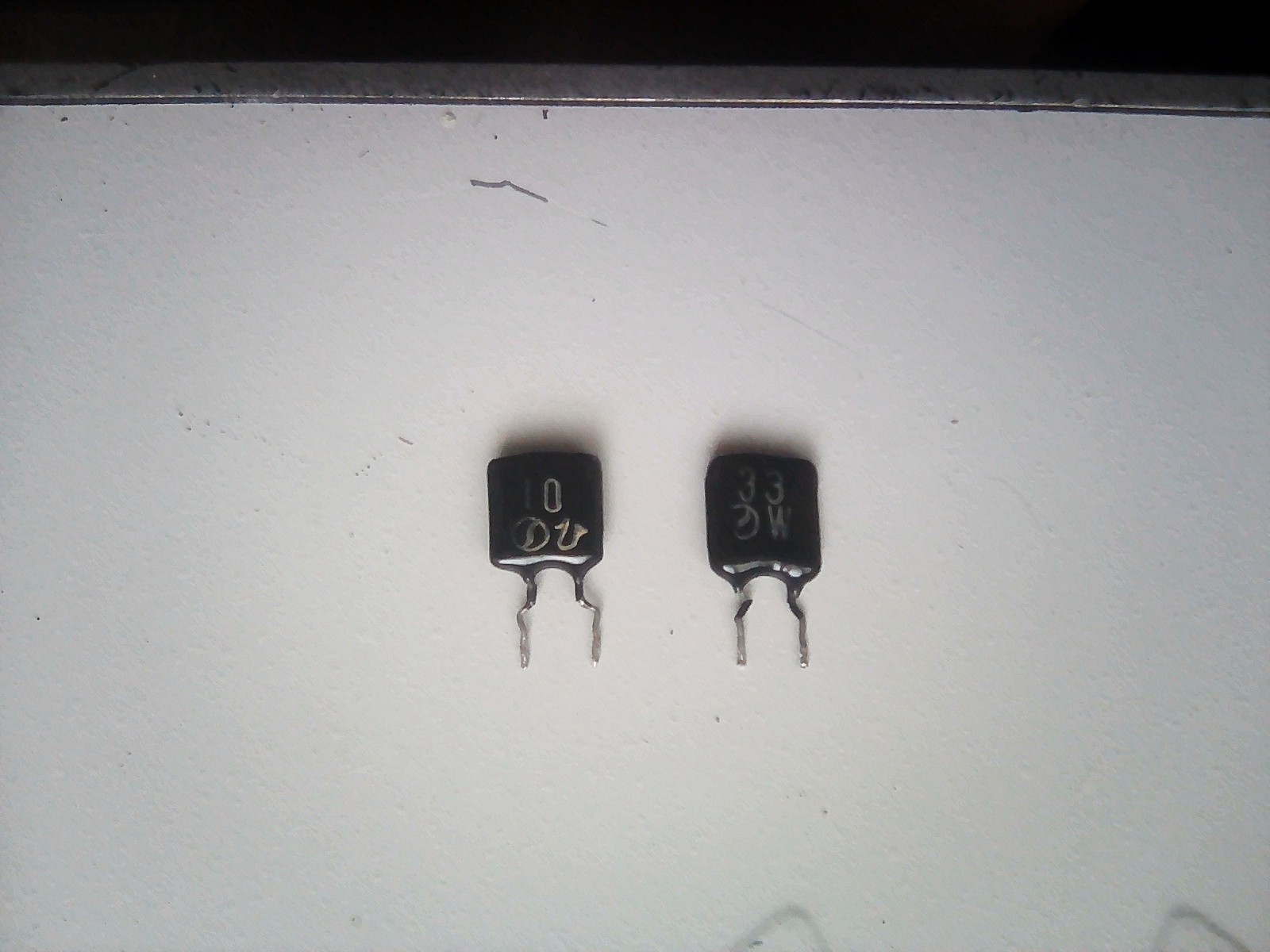

Замерил на живом аппарате , получилось 120мВ/0,1ом = 1,2А , в обоих каналах , пока трогать не буду.
Кстати , решился вопрос с фонокорректором Sansui-707F (висела постоянка +26в на выходе одного канала) , виновники - кондеры 10пФ и 33пФ , протекали по постоянному току ( звонятся нормально) , кто бы мог подумать , такое у меня было только в советском Бриге.

Pracktic писал(а):
виновники - кондеры
Их на зарубежных форумах так и называют - чёрные флажки смерти. Из-за них частенько горят винтажные аппараты.

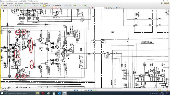

Непрочитанное сообщениеДобавлено: 18 апр 2021, 10:24
Сообщений: 3912
Я бы превентивно поменял сразу ( чтобы несколько раз не разбирать это чудо конструкцию) резюки, которые обозначены красным. И конденсатор на 10 мкФ на 25 Вольт, забыл выделить. Если не поможет, транзисторы в этих цепях.

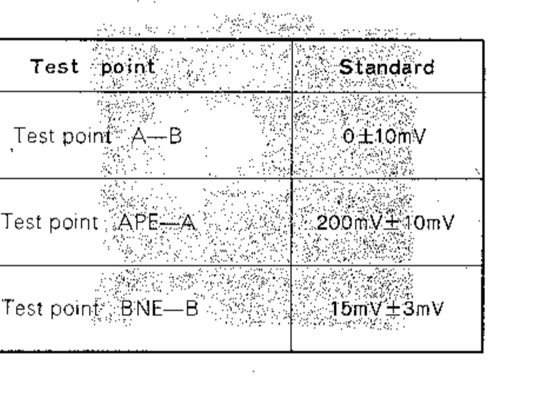

Неисправность в плавании тока покоя устранилась после пропайки платы УМ , было видно , что на местах запайки транзисторов узла смещения припой почти весь испарился со временем.
Кстати , если верить мануалу , то ток покоя указан для одной пары транзисторов , т.о. получается , что один канал в классе АВ потребляет в покое (15мВ÷0,22=70мА)×2=140мА , в классе А (200мВ÷0,1=2А)×2=4А!
Греется при этом...

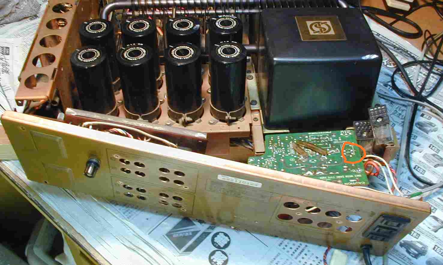

Здравствуйте, есть вопрос к знатокам усилителей sansui. sansui AU-D907G Extra, 100v привезен из Японии в 2017г, аппарат обслужен, все это время работал хорошо, сейчас есть следующая проблема. В подключенных наушниках, на min уровне РГ (где то 70-56 db) играет один канал. Добавляешь громкость на 9-9:30 часов, появляется второй канал и дальше при повышении РГ все нормально. Иногда может на уровне 70-48 db играть один канал, затем минут через 5-10 может появиться второй канал, поиграть немного и снова пропасть, а через какое то время снова появиться и снова пропасть. Когда канал пропадает есть хрип не большой. Если поднять сразу уровень на 9-9:30 часов и выше появляется второй канал и потом играет все хорошо. Если при первом включении слушать не на min, а сразу поднять на 9-9:30 часов и выше, то все играет хорошо! Вращал все регуляторы, нажимал все кнопки и переключатели, ничего не изменилось. Еще заметил, что иногда в наушниках, когда уровень громкости на min, но сигнал с источника не идет (на стопе или паузе), а сам источник включен, в том канале (который пропадает) иногда может появиться звук, немного похожий на какой то импульс. Подымаешь уровень РГ и нет больше этого звука, но такое не каждый раз.
Изначально все началось с того что я услышал не большой шорох в одной колонке при вращении РГ на min уровнях. Затем заметил вышеуказанную проблему в наушниках. После этого, не снимая с аппарата обработал потенциометр РГ Kontakt 60. И шорох в одной колонке пропал полностью, обе колонки играют хорошо. Но в наушниках все осталось без изменений!!! :evil:
Уважаемые знатоки, может что подскажите, на что смотреть именно, я не специалист в этой области, но понимаю, что скорее всего что то на плате усилителя наушников. Всем откликнувшимся заранее спасибо, Олег.

Сообщений: 3301
oleg-bobrujko,
Все признаки окисления контактов реле. Там, насколько я помню, отдельное реле на наушники. Оно там мелкое, и почистить его не так просто, но возможно. Поменять проще.
Непрочитанное сообщениеДобавлено: 27 май 2021, 18:54
Сообщений: 3301
Красным обвел, где эта релюшка припаяна.
