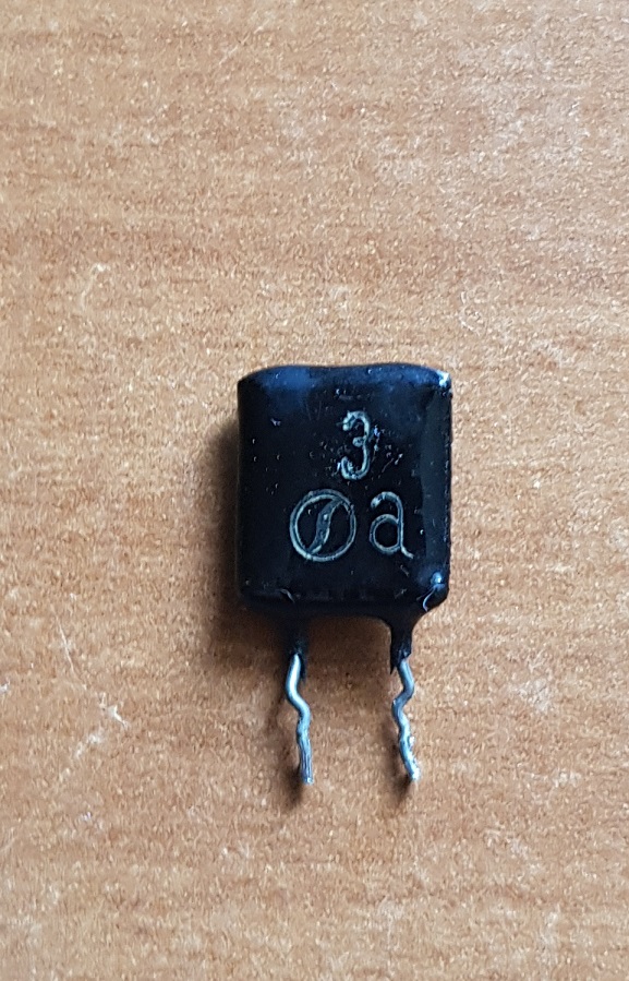

Может кому пригодится. Усилитель sansui au-d707, 100v.
Усь регулярно уходил в защиту, в основном с прогревом, через час,полтора. Иногда с включения. Постоянка на выходе правого канала +2,5v. Виновник, C54, 3pF.
Всем удачи.

andrey996, Черная смерть, вроде С5, С 6.меняйте оба.

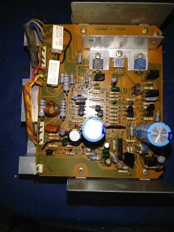

Добрый день, уважаемые специалисты! Стал недавно счастливым обладателем двух аппаратов Sansui AU-D607 и AU-D707 под восстановление и дальнейшую эксплуатацию. Начал с 607, так как он не выходил из защиты. Была проведена полная замена всех малых электролитов на новые Nichicon и Elna. Пропаяны все абсолютно платы, прочищены и смазаны регуляторы и переключатели, выявлен пробитый транзистор в БП на плече -30В. После запуска и прогрева по мануалу были выставлены нули во входном, темброблоке, на оконечниках. Осталась единственная нерешённая проблема - на левом канале ноль на клеммах АС пляшет как аритмия у сердечника от-35 до 150 мВ в пиках, притом что смещение 20мВ держится вообще без колебаний. Поэтому усь пару раз срывался в защиту. При этом есть шорохи в левом канале. Прочитав всю ветку, подозрение пало на полевую сборку. У меня стоит NEC UPA68H. Начитавшись всех советов, вчера купил в Чипе и Дипе жменю 2SK117GR, чтобы попробовать подобрать пару. Но моим ECR метром они все звонятся как npn транзисторы, а сборка выпаянная как полевые транзисторы на оба плеча. Что-то не так со всеми купленными транзисторами или с измерительным прибором? Перепроверив се новые транзисторы, нашёл похожую пару впаял в плату. Усь из защиты так и не вышел. Вернув родную сборку на место, смог его запустить, но 0 не держится. Сегодня ещё попробую переставить с правого канала, так как на нём все параметры как вкопанные стоят. Но звуком очень доволен, хоть с винила, хоть с катушек. Что вы можете посоветовать и что можно подобрать к этой сборке в случае выявления проблемы?
И ещё, родной схемы к AU-D607 в сети не смог найти, воспользовался схемой для 519. Но там нет блока ФК для МС и в блоке питания R05-08 вместо 100ОМ стоят 10Ом. Может, у кого есть схемка для этого аппарата?
Заранее благодарен.

Перестановка сборок не помогла, пляски 0 остались в левом канале. Вчера после часового прогона появилась ещё одна проблемка, теперь в правом канале - резкие кратковременные громкие помехи, как будто регулятор неисправный кто-то крутил, затем всё опять в норме. Минут через 5 повторилось. 0 правого канала стабилен, +-0,3 мВ. Громкость этих помех (шорохов) снижается с уменьшением громкости. Что может быть, кто сталкивался?
Непрочитанное сообщениеДобавлено: 15 окт 2021, 09:37
Сообщений: 12294
Его благодарили: 5883
Гулин Алексей,
Гляньте обвязку транзисторов TR05,06,07.
Обратите внимание на эмиттерные резисторы по 150 Ом.

Спасибо, посмотрю. Фото больного.
IMG_20211014_225611.jpg [ 242.42 КБ | Просмотров: 14677 ]
Непрочитанное сообщениеДобавлено: 15 окт 2021, 10:45
Сообщений: 12294
Черные пленочные кондеры под замену сразу.
