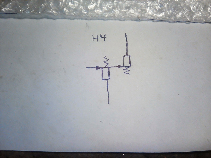

В некоторых моделях Yamaha попадаются странные переменные резисторы , обычно для регулировки тембров , на схеме обозначены так (фото). Что это за тип.?

Сообщений: 12294
Его благодарили: 5883
Это обычно на регулировке баланса ставят. Половина - металлизирована.

В Yamaha-ax900 такой стоит на НЧ.

Чем бы его заменить?

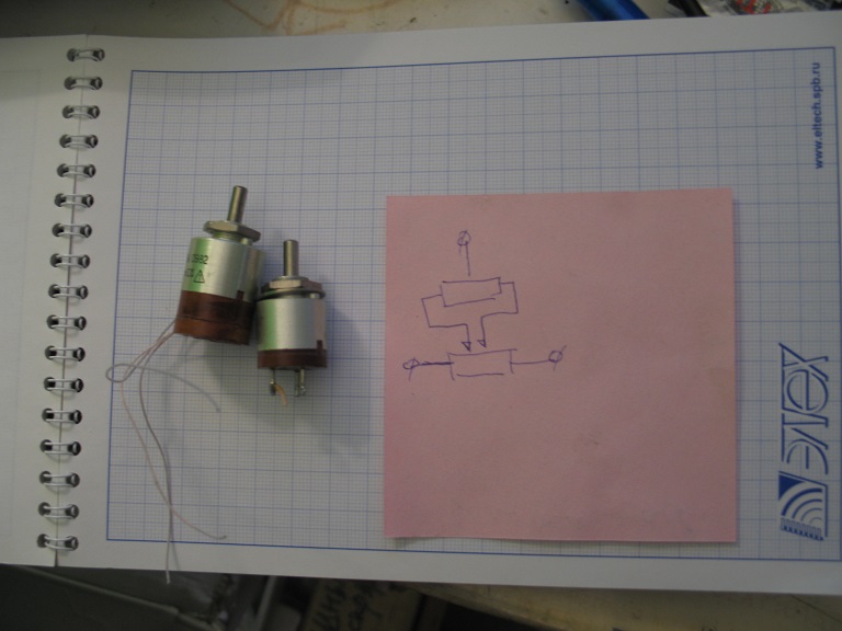

Во времена Империи физики использовали СП5-35:
01.jpg [ 93.81 КБ | Просмотров: 18398 ]
Оба резистора управляются одним валом. При смене направления сначала происходит поворот точного резистора, затем - грубого.
Применялись для прецизионных настроек.
