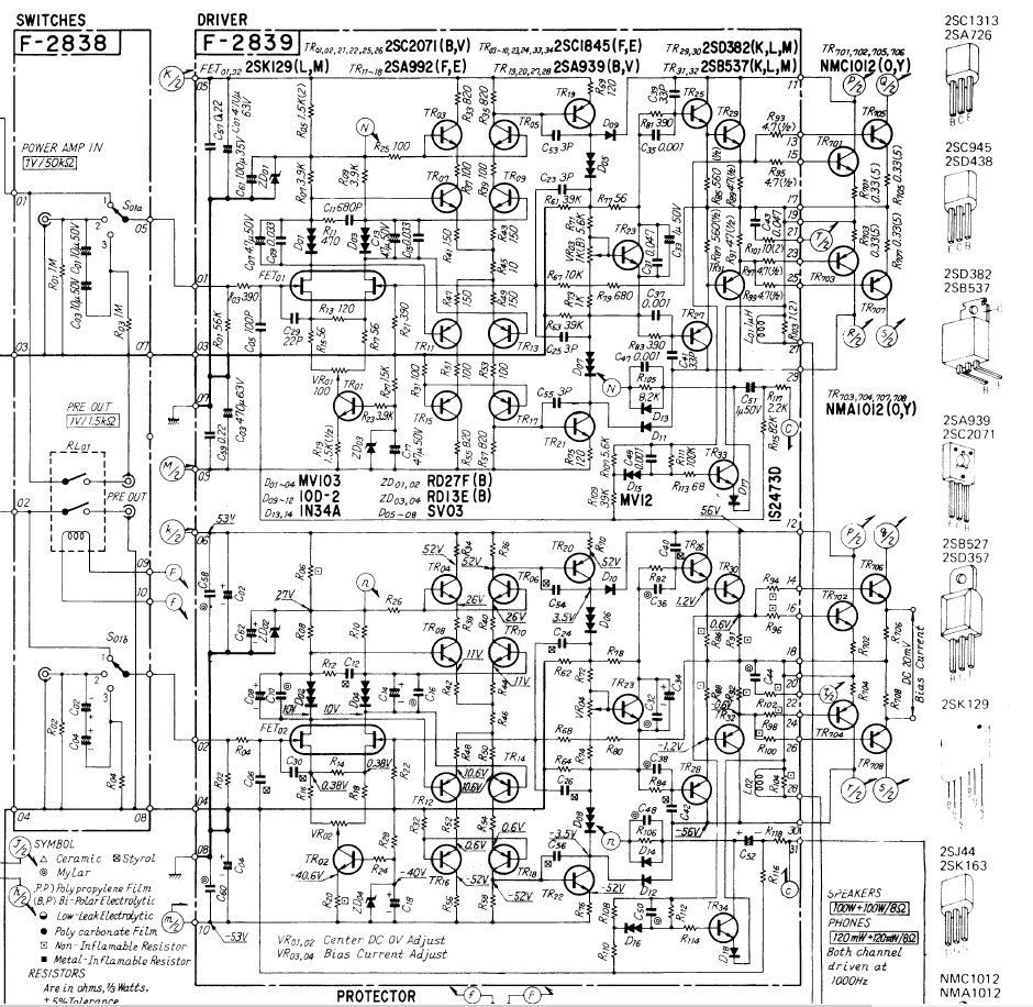

Зигфрид писал(а):
Там на входе, стоит полевая сборка 2sk129. С ней то все в порядке?
Тогда б ноль не выставился,гулял.
  Не в сети
Непрочитанное сообщениеДобавлено: 27 мар 2024, 11:17
Откуда: Оренбург
Сообщений: 79
Его благодарили: 9
А вот Vr 04?,да и все подстроечные поменял бы в первую очередь.

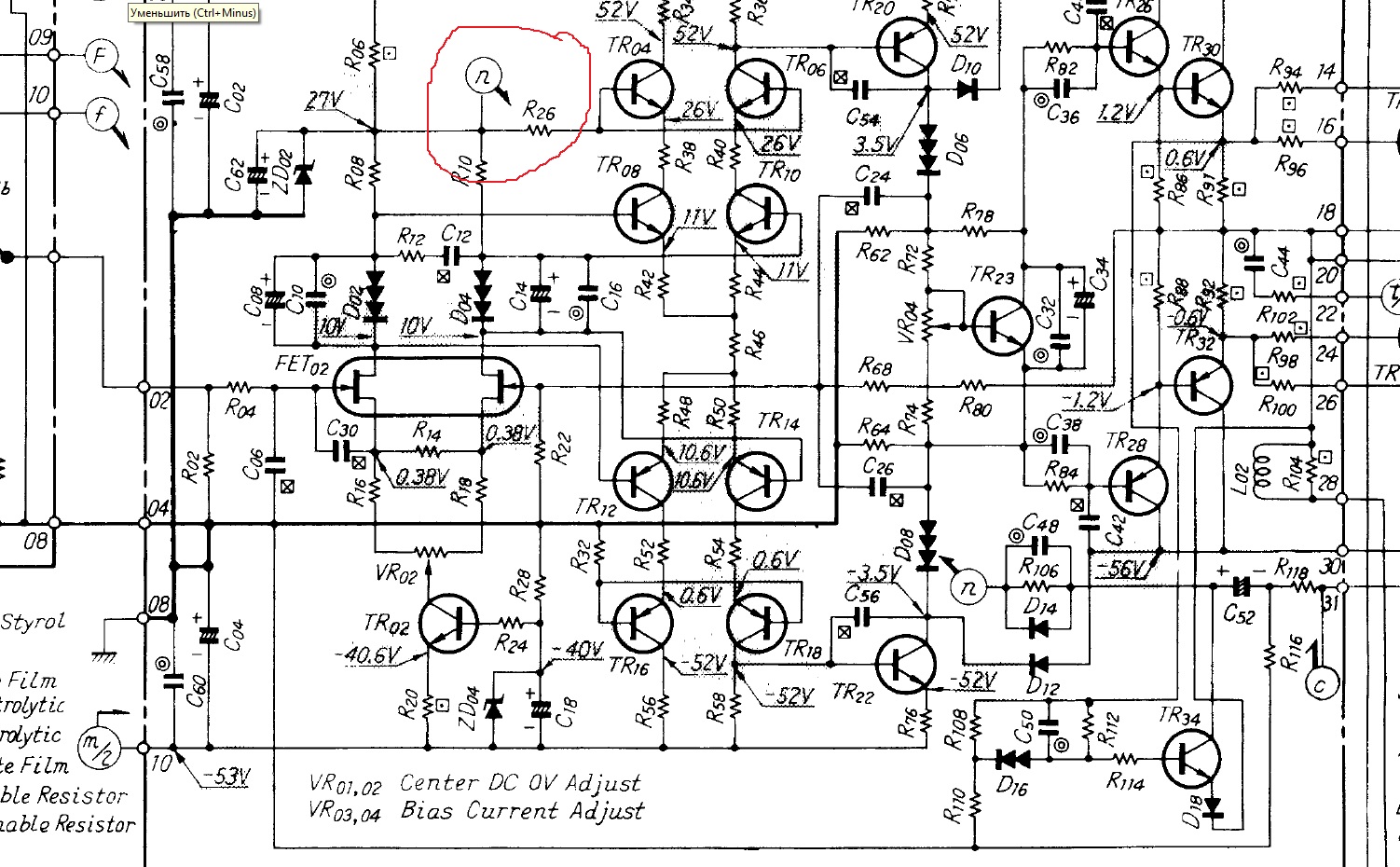

Настораживает срабатывание защиты при повороте РГ. Я б разъединил пред с концом, и в другого источника подавал сигнал в конец. Через кондер, ессно.
Проверял пред на осике отдельно отключенный. Синус идеальный. Резистор РГ был разобран, почищен и собран обратно. на нём вообще никаких бросков нет. Подъём амплитуды без артефактов. Попробую подать напрямую на УМ сигнал через клеммы на плате, чтобы исключить переключатель и гнёзда для прямой подачи сзади.
Здесь по мере возрастания громкости растёт отрицательное напряжение на 31 точке на плате УМ (я указал на схеме), причём только на этом канале.

Транзистор ТР34 стоит новый, проверю его обвязку ещё раз с выпайкой. Если все детали целые, то, скорей всего, какой-то из ВК даёт перекос на паре ТР30-ТР32 и начинает расти минус. Может, поэтому R92 и закипятился позавчера при высокой нагрузке...

Напрашивается Тр23,С34,52
Да,но нагружены D02,04 и с анода и катода разные сигнальные цепи пока не дойдут до ТР20,22.

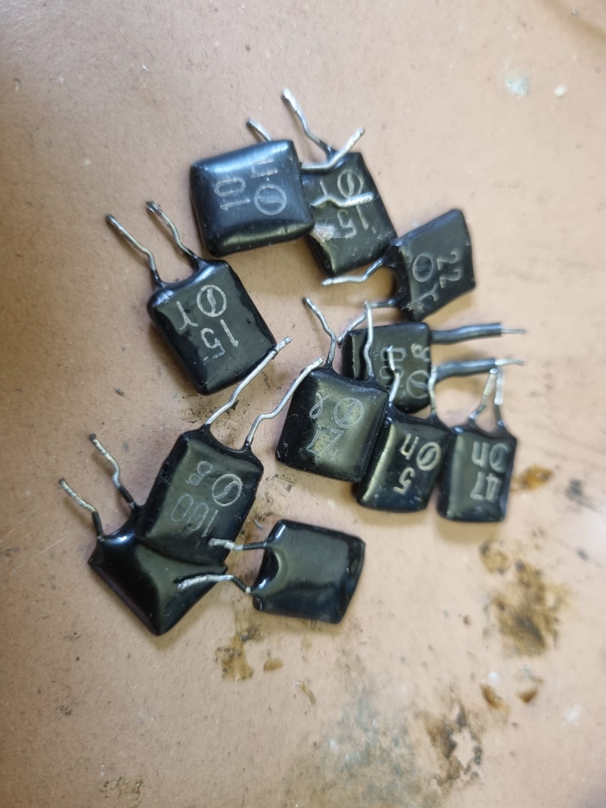

Гулин Алексей,
Есть в этих сансуях одна крупная засада - чёрные "флажки смерти". Меняйте их, и будет вам счастье. Я недавно пред кенвуд 07 очистил от этой нечисти, простите за каламбур))) Все режимы встали как вкопаные.
Спасибо, повтыкаю сначала керамику. Буду искать слюду, на 3 пФ так просто не найти.
  Не в сети
Непрочитанное сообщениеДобавлено: 28 мар 2024, 15:55
Сообщений: 3301
Гулин Алексей писал(а):
Совковые КТ из ч/б телевизора или из его ПТК, выглядят в японской технике, конечно странно, но обладают феноменальной надёжностью.
Рекомендую.

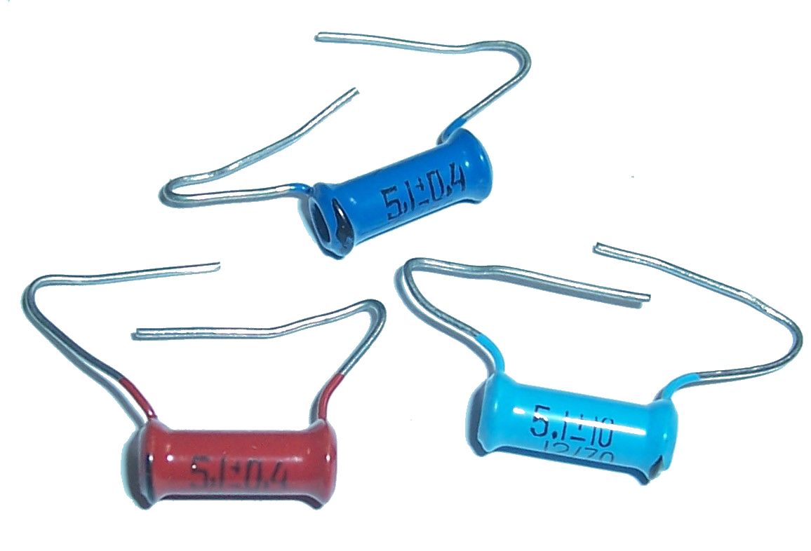

на 3 пФ
Cлюды на 3 пикоФарады в природе не существует.
Вот эти вот
https://wallegro.ru/pimg/6/original/03f ... -10szt-8zl
https://ipelectron.ru/upload/iblock/822 ... 7b8e28.jpg
Таки да, чюдо как прекрастны.

Добрый день! Вчера поставил получил и установил пары КТ8101/8102. Выставил 0 и ток покоя. Картина не поменялась, на правом канале с нагрузкой 4 Ом отключала защита почти сразу. С наушниками чуть дольше держалась. Процессы следующие - на эмиттерах тр30 и тр32 в покое 0,4 и -0,4 В. С ростом нагрузки начинается резкий перекос в +, т.е. на тр30 растёт, а на тр32 стремится к 0 и переходит в +. В левом канале держится стабильно. Но разница в покое между левым и правым каналом 0,2 В как в +, так и в -. Уже не знаю, на что грешить. Чёрные флажки все поменял. Транзисторы показывают норму при выпайке. Наверное, придётся их тупо, по-очереди менять и смотреть результат.

Совсем от балды:
download/file.php?id=124492&mode=view
а R98 и 100 - живы?
а что при этом на коллекторах TR20 и 22? Если "что-то подобное", то безобразие "до", если нет - то, соотв., "после".
при выпайке
Именно. Только "норму" показывает скорее всего какаянть зелёненькая китайская приблуда с циферками.
Маломощные транзисторы в пластмассовых корпусах в возрасте пятидесяти лет могут вести себя очень странно.
Возможно, поймать гада будет проще, если просто тупо мерять у всех маломощных транзисторов "на ходу и при проявлении эффекта в полный рост" напряжение между базой и эмиттером. У всех здоровых транзисторов оно примерно одинаковое, "у всех p-n-p" может чуть отличаться от него же "у всех n-p-n". Если у кого-то.
Вечером проверю. R98, 100 не выпаивал, при прозвонке показывали номинал. Перепроверю. Транзисторы начну менять по-очереди. У меня на 607м такое было, один из маломощных моросил, 0 не держался вообще. Я это описал несколько страниц назад. Похоже, дежавю. :(
