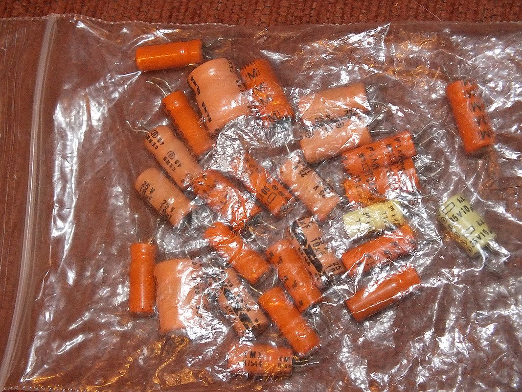

Для диагностики электролитов имейте ESR метр , он позволяет не прибегая к выпайки электролита измерить его емкость и ESR .
Золотое правило ; меняйте электролиты в том месте где есть значительное повышение температуры . Это около радиаторов с транзисторами ВК и БП . Особенно это касается усилителей от Sansui BA3000 и подобных где благодаря конструкции платы стабилизаторов стоят в нишах шасси и подвержены значительному нагреву . Там электролиты менять все !
Так же быстрее деградируют электролиты малой емкости 1-4.7-10 мкФ а большие силовые банки в БП как правило более живучи.
Вот такие оранжевые менять сразу
эл 002.jpg [ 304.06 КБ | Просмотров: 448870 ]
Как правило они уже не жильцы.
