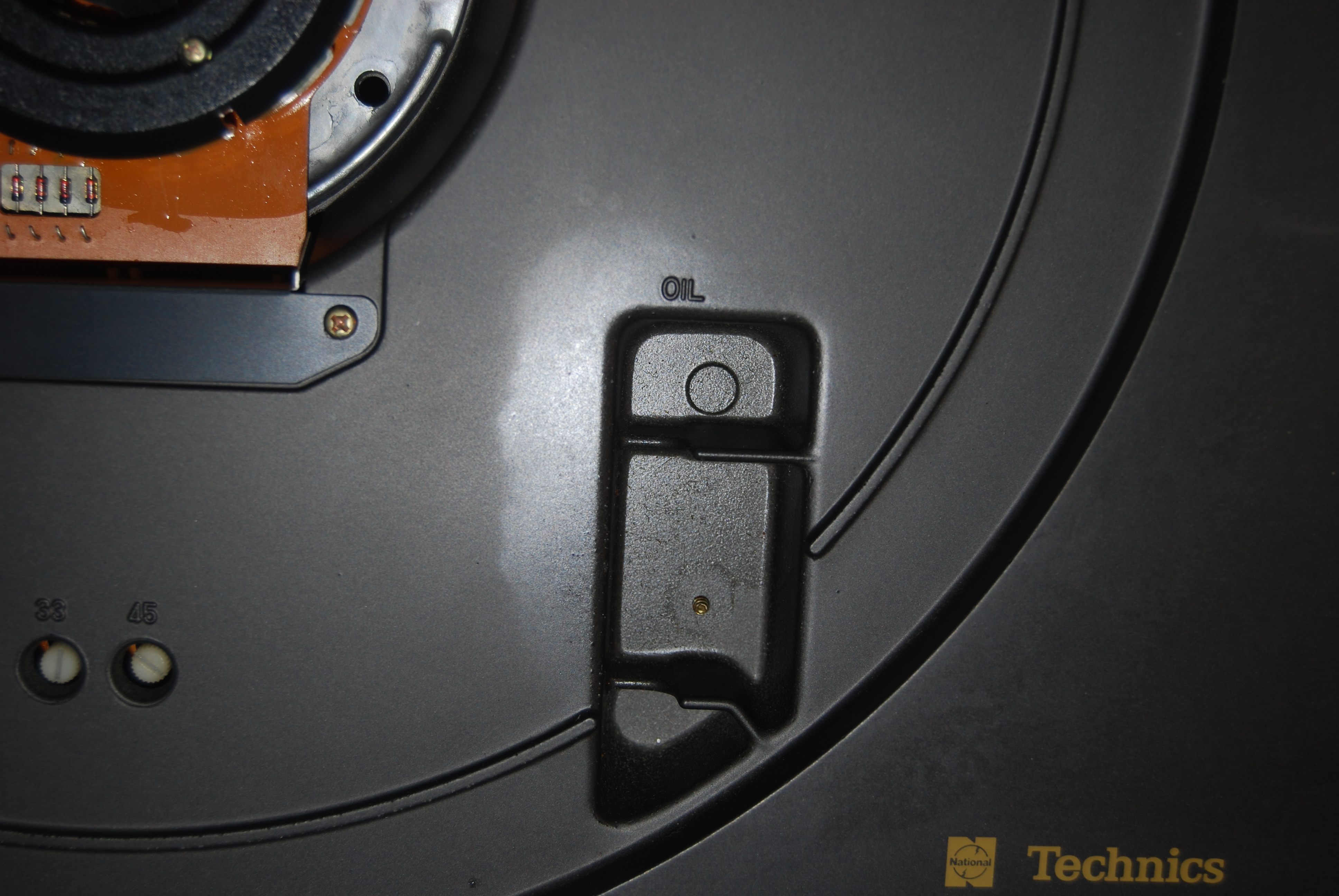

У меня вертак Technics SL-1510. Подскажите для чего это углубление под диском? Я так понимаю под масло. Но для чего и под какое?

Наверное капсула с вязким маслом для микролифта? Хотя и вал тоже надо смазывать :?
Смазывать узел вращения . А насчёт какое - надо инструкцию смотреть . В моём Технаре 1210 в инструкции есть марка масла , буду дома - посмотрю.

Т.е. заливается или просто капсула хранится?
Типа маленькой маслёнки....
в этих вертаках чтоб до микролифта добратся надо полностью почти вертак разабрать( крышку и тонарм открутить) так что пользователю обычному пмс без надобности, к томуже масло в микролифт не льют :P - конечно там оригинальныное ойл было для вала центрального.

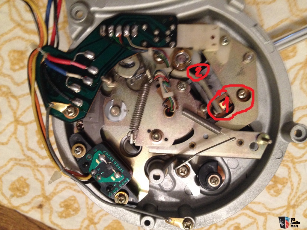

Есть глюк непонятный с микролифтом - рычажок не стопорится в верхнем положении. Или это нормально? Опускается очень плавно.
это не глюк-глюк когда не поднимает тонарм.
По поводу стопора -не видел его- у меня немного другой конструктив-полный автомат-сам поднимает

Antoniys писал(а):
А рычажок-то должен вверху стопорится или нет
стопор есть-рычаг микролифта крутится довольно туго и в верхнем положении фиксируется(перпендикулярно поверхности стола)

рычаг лифта фиксируют в верхнем положении две пружинки:
1-её хорошо видно и 2-её совсем не видно но она там

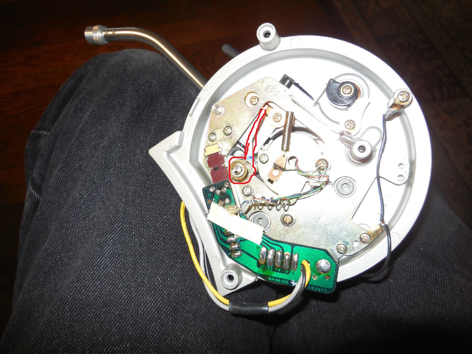

кстати если будете разбирать -провертье обязательно вот эту детальку.
в неё впресованно латунное кольцо и очень часто в самом тонком месте пластик лопается,
по крайне мере на 1400 и 1300 мк2, а они из одной серии с 1500мк2

Масло для Технаря 1210 - SFWO 010

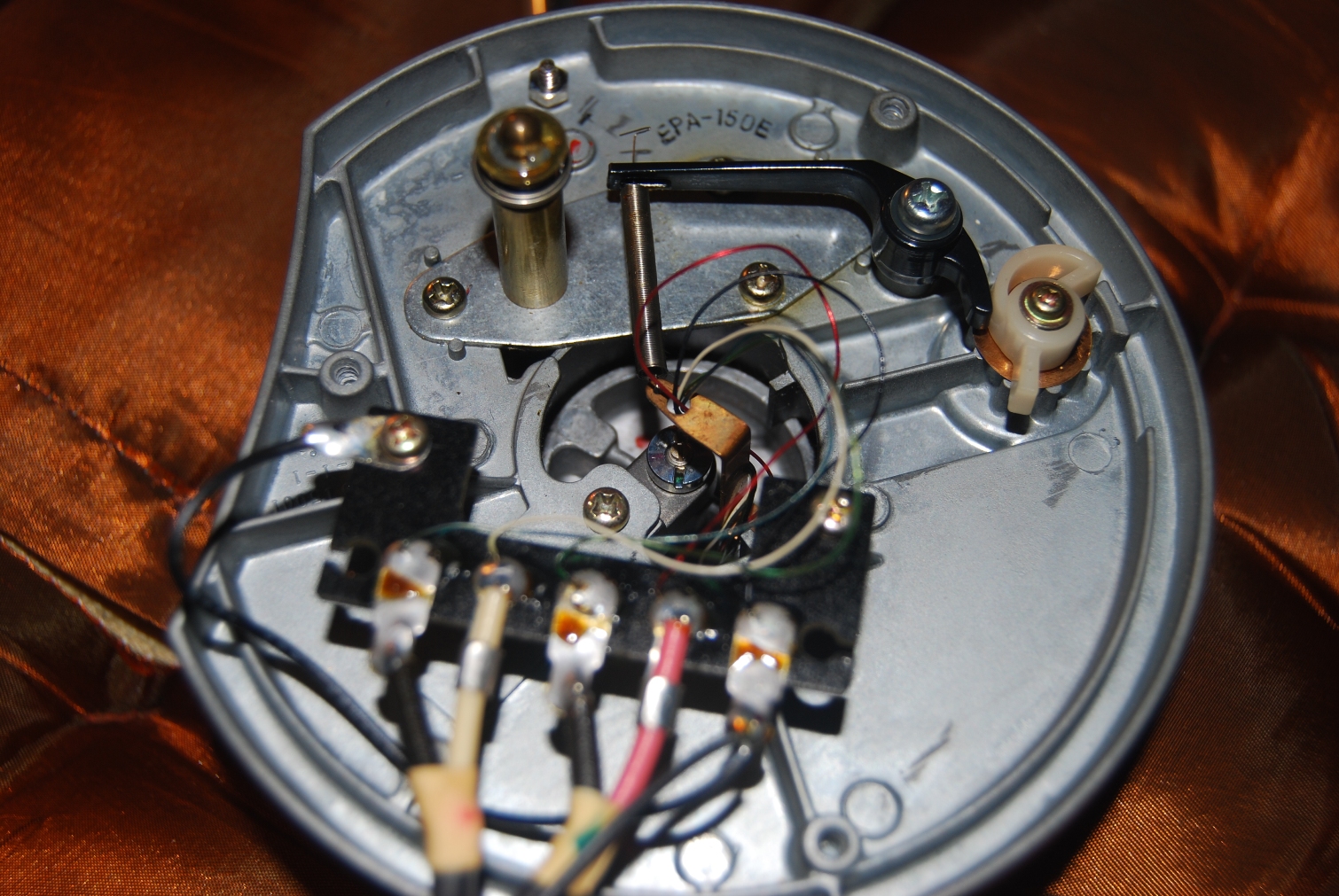

Всё в этом аппарате оказывается проще некуда - под крышечкой рычаг с кулачком и шток со смазкой во втулке. Повернул рычаг на поднятие - кулачёк встал на вершину - вот и вся фиксация, разобрал всё это дело, собрал - всё работает.

автоматики нет- всё проще.
Только не понял почему не фиксировался тогда если всё целое :?
 Заголовок сообщения: Что за углубление?
Непрочитанное сообщениеДобавлено: 26 фев 2014, 18:00
Имя: Антон
Откуда: Ярославль
Сообщений: 230
Его благодарили: 42
А хрен его знает, там этот поворотный рычагс кулачком лежит в резиновом полукольце, оно посъехало, я поправил его в ложе, может из-за этого.
