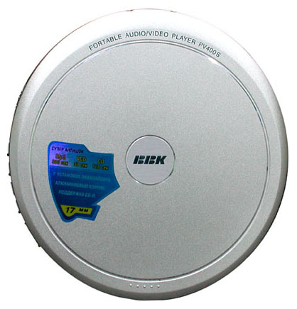

Коллеги! Помогите советом или действиями :D
Собсно, имеется вот такой плеер BBK pv400s
001.jpg [ 49.72 КБ | Просмотров: 1905 ]
, который лет 8 радовал меня своим звуком (к слову сказать, хорошим), Который я слушаю на работе в связке с активной комповой акустикой. Несколько раз он падал на пол, задетый толстой жопой санитарки, а в последнее время начал периодически выключаться полностью при воспроизведении, и включаться только с пятой-шестой попытки. Лечить его, думаю, бесполезно. Но возникла мысль - а нет ли в природе каких нибудь прихлабуд, способных считывать звук с флешки и далее гнать его на усилитель колонок? Написано туманно, но общий смысл надеюсь ясен. Если есть советы или здравые мысли - с удовольствием приму. Если бы именно этот плеер был в продаже, давно бы его заказал, ибо звук хорош. Но его уже не выпускают, увы.

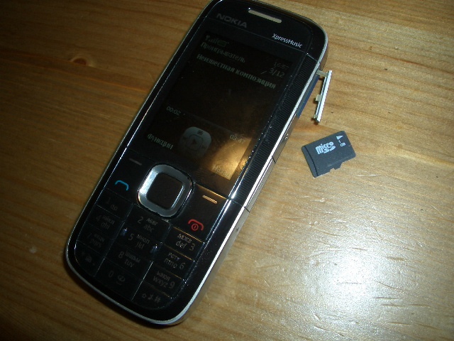

Walther
Самое простое на флэшках:
CIMG0099.JPG [ 169 КБ | Просмотров: 1894 ]
 Заголовок сообщения: BBK pv400s
Непрочитанное сообщениеДобавлено: 20 ноя 2014, 15:04
Возраст: 42
Сообщений: 5191
Залил на телефон с компа что нужно, штекер воткнул - да слушай, действительно..
Сомневаюсь что будет сильно хуже звука с плеера, да и играет любые форматы.

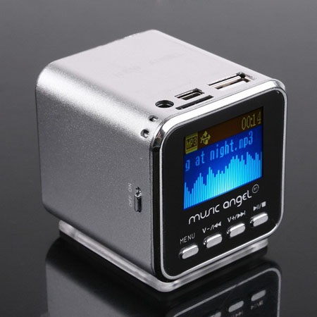

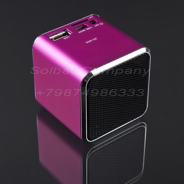

image.jpg [ 77.39 КБ | Просмотров: 1857 ]
image.jpg [ 20.83 КБ | Просмотров: 1857 ]
image.jpg [ 45.37 КБ | Просмотров: 1857 ]
Кубик на первом фото, совсем копейки стоит. Но там нет wma кажись.

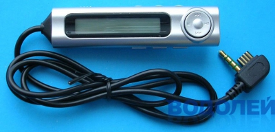

Итак, коллеги, эпопея моя закончена: найдена неисправность в виде вот этого проводного пульта
001.jpg [ 62.58 КБ | Просмотров: 1664 ]

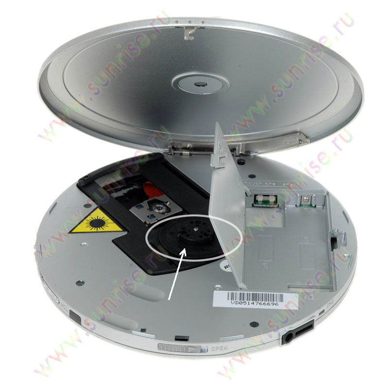

сегодня подключил без него - все заработало. Ну и сегодня же был у меня Олег (odyssey), который привез мне неисправный плеер, от которого я хотел использовать только пульт. Но посмотрев на неисправность нового плеера (диск либо не крутится, либо шкрябает об основание), решил поковырятся и в нем - что я теряю? Оказалось, неисправность чисто механическая - вот этот шпиндель при сильном нажатии просто просел вниз
002.JPG [ 87.11 КБ | Просмотров: 1664 ]
Путем нехитрых манипуляций он был аккуратно снят с вала (там он сидит на плотной посадке без всяких пружин) и под него подложена тонкая паронитовая шайба. Вуаля! Уже три часа - полет нормальный, читает и CD и CD-R, причем очень хорошо, даже на покоцаных дисках не заикается. Ну глаз новый, нормально. Вот как то так. Так что теперь у меня два исправных плеера - до пенсии хватит ;) :D
