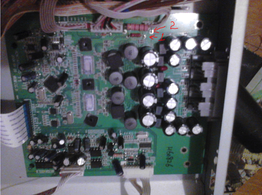

Доброго времени суток беда такая имеется ресивер BBK достался на обмен проверил его включил все прекрасно поет песни решил его разобрать почистить лежал он в гараже у предедущего владельца вскрыл корпус оказалась залита плата с усилком чем то липки я ее промыл просушил утром встал пощел собрал обратно включил все замечательно все поет спустя минут пять резко пропал звук и повалил дым выяснилось сгорел резистор на питание я его поменял ресивер включился но увы звук так и не появился заметил что рядом стоящий резистор сильно греется на фото под номер один помененый резистор под номер два греющийся я так полагаю если бы сгорела микросхема то она бы грелась я впринципи видел погоревщие микросхемы но тут все целенькое и не греется в чем может быть причина где искать дальще хотелось бы починить помогите люди добрые советом заранее спасибо!!!!
Комментарий к файлу: Фото усилителя
Усилок 1.PNG [ 2.04 МБ | Просмотров: 1702 ]

А как тут помочь? Что за жидкость липкая была? Наверное электролитический конденсатор потёк. И вообще, ремонтировать усилители класса Д сложно, т.к. 70% неисправностей - это сама микросхема, которая может работать какое-то время, потом замолкает. Выключишь, через пару дней включишь - работает. Перепаять без специнструмента, дома, не представляется возможным. Проще на место этого усилителя собрать платку обычного класса АВ, можно на микрухе. Питание надо смотреть. Может придётся добавлять блок питания для этого нового выходного усилителя.
Непрочитанное сообщениеДобавлено: 13 дек 2014, 20:53
Возраст: 42
Откуда: Новосибирск
Сообщений: 27
Я так понимаю все очкань сложно будит кандеры не потекли был пролит сок как я понял кандеры целые не вздулись питание на оба ризистора идет +28v дальще загадка перепаяный резистор на 47к второй каторый греется 1к какие надо замеры сделать сделаю только скажите есть схема платы если необходимо могу выложить ее

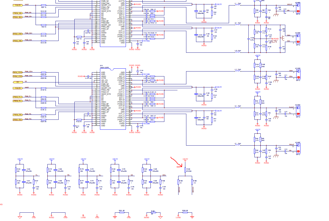

Схема 1.PNG [ 163.1 КБ | Просмотров: 1622 ]
Непрочитанное сообщениеДобавлено: 13 дек 2014, 21:00
Возраст: 42
Откуда: Новосибирск
Сообщений: 27
Стрелочка погоревший резистор
