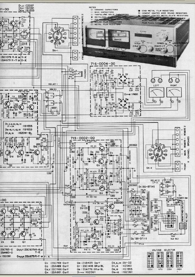

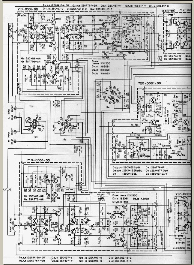

Схема на него:
2.JPG [ 166.72 КБ | Просмотров: 1403 ]
1.JPG [ 161.55 КБ | Просмотров: 1403 ]

Спасибо за схему, пригодится.
