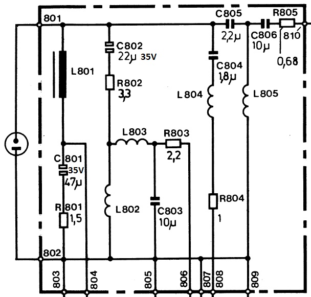

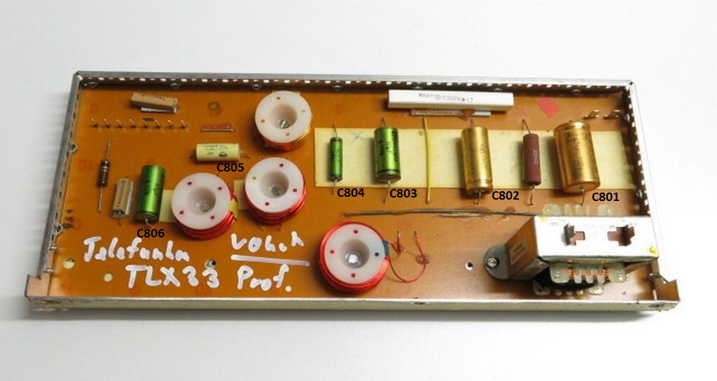

Друзья, есть мысля заменить кондеры в колонках. Нужна ваша помощь в выборе хороших качественных конденсаторов для фильтра. Их там 6шт в каждом.

C801 47мкФ/35v и C802 22мкФ/35v это электролиты неполярные, где такие поискать можно?

Вот такие подойдут на роль С801? Или нужны точно на 35v?
http://www.samodelka.ru/goods/14642.htm
Непрочитанное сообщениеДобавлено: 22 янв 2015, 17:59
Сообщений: 12057
Его благодарили: 6575
different
Вольтаж, чем больше , тем лучше.

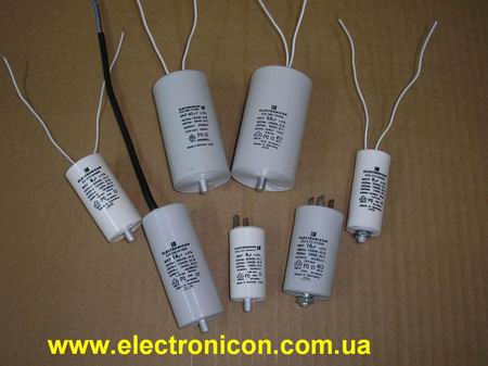

да обычный пусковой кондер, который такой....светло-серенький в пластиковом корпусе с двумя торчащими из него проводами и объемом миллилитров эдак 250. Да вот точно такие - с таким же крепежом виде торчащей шпильки с резьбой
MOTKO-GroupPhoto-w450.jpg [ 23.21 КБ | Просмотров: 1524 ]
Самые дешманские кондеры с рынка - стоили по 350 руб за штуку.
Я их сразу в фильтры впаял, когда выяснилось, что акустика адски гудит на басах. В тот момент я, правда, сделал ей вообще полную профилактику и поэтому трудно было судить от чего именно она гудеть перестала.
А на днях я всё же решил сравнить кондеры. И вот что получается: с родными бас мягче, его как будто-бы меньше (самую-самую малость. В расчет можно не брать) и он менее четкий.
Отсюда я сделал еще один вывод: изначально акустика гудела не из-за кондеров, а из-за херовой пересохшей замазки, на которой сидели все дины и задняя крышка

Александр, я просто хочу поменять 12 конденсаторов. С электролитами вот вроде понятно, ценник норм. С остальными осталось разобраться, бумага масло пропилен фольга и тд... Вот Денис Сергеич ссылочку подкинул, ценник приемлемый. Денис ака Folk что то недоговорил, но точно что то знает интересное, тоже попытаем :)
