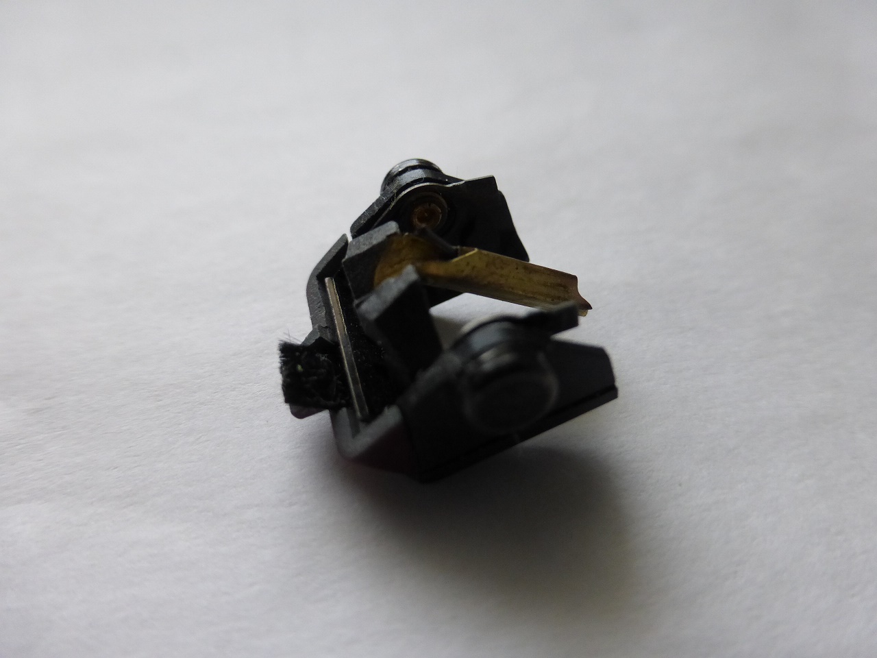

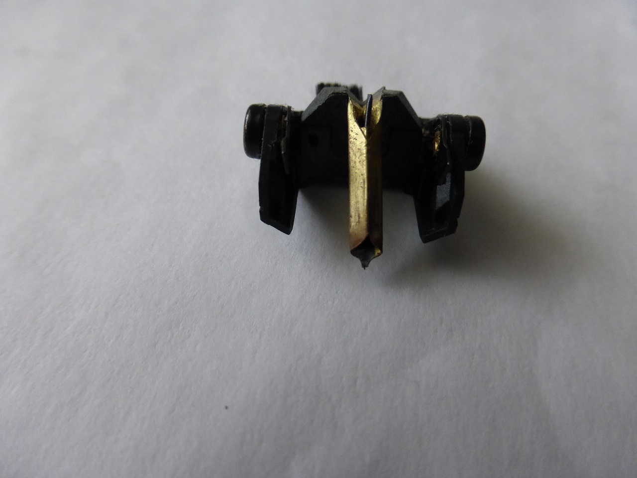

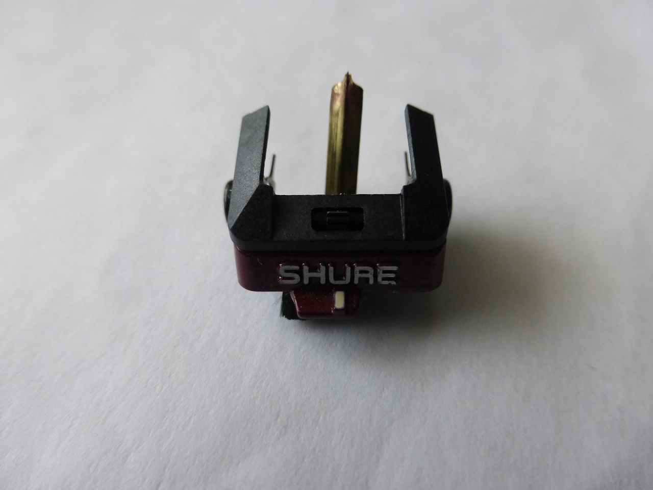

Я только что сфотографировал.Вот эта вставка у меня есть в наличии.. Но у неё игла сломалась..Может быть именно её и восстановить?

тебе, как другу скажу, это не твой вариянт
твой вариант купить jico лобо пасти на ибай оригинал
ибо куписть новую ВСТАВКУ от другого производителя, аккуратно раскурочить ее и приклеить за 5000 тыр ЭКОНОМИЧЕСКИ неэффективно. ферштейн?

Полностью согласен! Олегу больше подходит вариант с покупкой JICO (а лучше JICO SAS). Это более рентабельней и проще! Вы настоящий друг)

Олег Н писал(а):
rgu2002 писал(а):
Понимаю Вас! Тут играют противоречия... Есть понимание, что после ремонта эта голова может уже и не выдавать показатели, которые были ей присущи при оригинальной игле. Но и смотреть на неё и понимать, что она не рабочая - тоже печально. А ремонтировать её и потом выслушивать, отличается ли звук после ремонта от звука, который был раньше и накручивать себе, что она звучит теперь "уже не так" - это тоже не самое приятное))
Во всяком случае, рабочая головка - лучше мёртвой!
У меня таких противоречий не возникает.. Как известно,это пожалуй самая топовая ММ головка у SHURE V15Vx вставка VN5xMR .И дорогая.Вот копия фото с паспорта на головку;
Там в основном всё указано.
Олег, подтверждаю слова Вашего друга - проще купить новую вставку! У меня ремонт просто нацелен на те головки, на которые сложно найти вставки, либо невозможно найти вообще. Или же это MC головки, где только один вариант - ремонт. В вашем случае всё гораздо проще и доступней. Обратите внимание на вставку JICO SAS к этой головке - звучат будет лучше чем раньше, поверьте!
Спасибо за подсказку! :)

Олег Н писал(а):
Не за что) Если будут вопросы относительно всей этой тематики - буду рад помочь! Обращайтесь!

Rufinovich писал(а):
rgu2002 писал(а):
Занимаюсь этим "профессионально", работу выполняю не хуже зарубежных компаний (Van Den Hul, Sound-Smith и другие).
Результат получается на совесть!
Хотел уточнить ,по фото лечите и сглаз снимаете :D
Судя по фото,этот ремонт называется наложить "шину" на кателивр и после этого полностью меняются характеристики,а то что Вы азимут иглы сохраняете,для этого шеллы надо с регулировкой азимута применять.
Далеко вам до ВанДерХулла и других мастеров.
По поводу ретиппинга у производителя ,очень дорого выходит,но есть же в России пара мастеров,которые произведут замену кантеливра и улучшат характеристики,но это касаемо МС картриджей.С ММ картриджами только замена вставки решит проблему.Это конечно моё личное мнение.
Не буду спорить с Вами)
Если бы Вам довелось видеть в живую (да и по картинкам в интернете можно определить легко) головки после ремонта Van Den Hul'а, Вы бы не стали говорить про "наложить шину на кантилевер" :D
Говорю не кривя душою, таким ремонтом я стал заниматься после того, как ко мне попала головка после ремонта Van Den Hul'ом. Хотите посмотреть на фото его работы? На головке стоит его фирменный шильдик, подпись и другая писанина (он после ремонта "выцарапывает" информацию на самой головке). Результат его проделанной работы и стал основополагающим фактором к решению заняться тем же самым, по таким же схемам и принципам.
Стало интересно, а как Вы видите такого рода ремонт, если не "накладывать шину" ? Как делает Van Den Hul тогда, если представить, что он обходится без "наложения шины" ? :?
p.s. наложение шины - это как один из вариантов, когда торчит остаток старой иглы, и необходимо наростить новую иглу, которая схожа по размеру (по ширине). Всё зависит от поломки, остатков от старых игл, их ширины и глубины.
Если Вы внимательно смотрели фото моих работ, то должны были заметить, что ремонт головки DENON DL-103R был произведён без "наложения шины" !!!
Но Вы видимо особо не вникали в это, а спешили отписаться по поводу моих работ в принижающей меня и моего ремонта форме))
