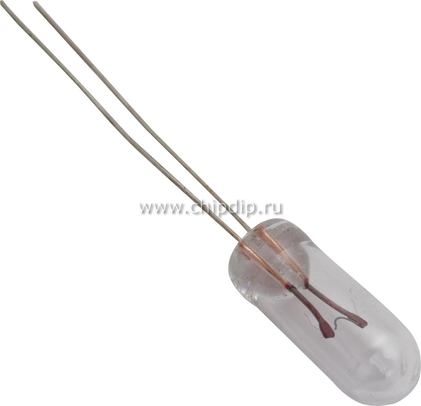

У этой лампочки просто выводы из стеклянной колбочки, рассматривал ее под сильным увеличением-обыкновенная лампа накаливания со спиралью, только сильно маленькая

Если как на фото, то Вам в ЧипИДип
На вид такая-же, только размеры и напряжение надо глянуть
