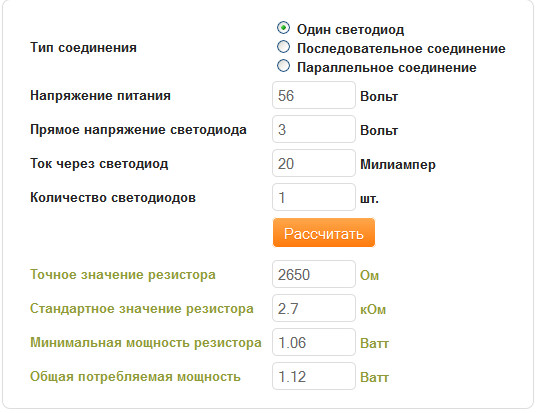

Ок, спасибо, я правильно рассчитал?
Ток великоват как правило светодиоды при 20мА греются, 10-15 думаю в самый раз.
Если будет светодиод проверьте еще раз напругу, а то мне тоже кажется что 56В много.

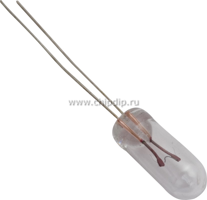

Если как на фото, то Вам в ЧипИДип

batya58
Если всё-таки решили ставить СД, то ток я бы установил не более 10 мА. Белые СД , как правило, яркие и он будет выделяться на фоне лампочек. Да, и берите светодиод "тёплый". Белые СД подразделяются по температуре свечения, Вам надо ориентироваться на низкую , те "тёплый" белый .
У нас особого выбора-то нет, завтра схожу, посмотрю, главное резистор подобрать, а выделяться она не будет, там или реверс или прямоход горит, третьего не дано
CORAL BX1200, Hitachi HT460, Philips CD650, Pioneer CS700, Pioneer RT707, Pioneer SA8800, Pioneer CT-F950, Pioneer SG9800, Pioneer TX608, Pioneer SE505, Pioneer SE305, Pioneer SE205, TEAC X10 MKII, Telefunken TA750, Crown CSC950L, Canton quinto520
 Заголовок сообщения: Pioneer rt 707
Непрочитанное сообщениеДобавлено: 19 апр 2013, 16:36
Откуда: Златоуст
Сообщений: 151
Его благодарили: 10
На вид такая-же, только размеры и напряжение надо глянуть

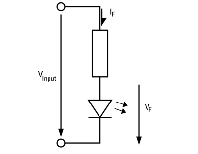

В общем пошел сегодня купил два резистора на 2.7 кОм и на 5.6 кОм, подсоединил, проверил, все работает, выбрал резистор на 5.6, он больше дает сопротивление, конечно разница в яркости заметна, можно было-бы еще поболее взять резистор, ну пока решил оставить так, посмотрю как работать будет, потом может заменю, подсоединил по простой схеме, больше ничего не добавлял, и не знаю, надо или нет.
