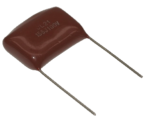

Вот про эти пишут, что они аналоги K73-17, правда?
CL-21

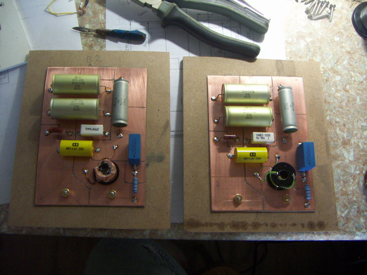

Я такие ставил
PICT0163.JPG [ 283.71 КБ | Просмотров: 2956 ]
CL-21
Попробовал....Поют... :dk: на синусе и на меандре её краше. По громкости как наушник типа ТОН.

алек-сей писал(а):
..Поют...
Собственно, пусть себе поют, особенно в ЗЯ, вопрос, как это сказывается на работе динамиков? :?
 Заголовок сообщения: Какие выбрать конденсаторы?
Непрочитанное сообщениеДобавлено: 26 май 2016, 13:00
Сообщений: 3579
"пение" от генератора на работу динамиков практически не скажется. А вот если их поставить на вхоже усилителя, то гармоник будет куча.

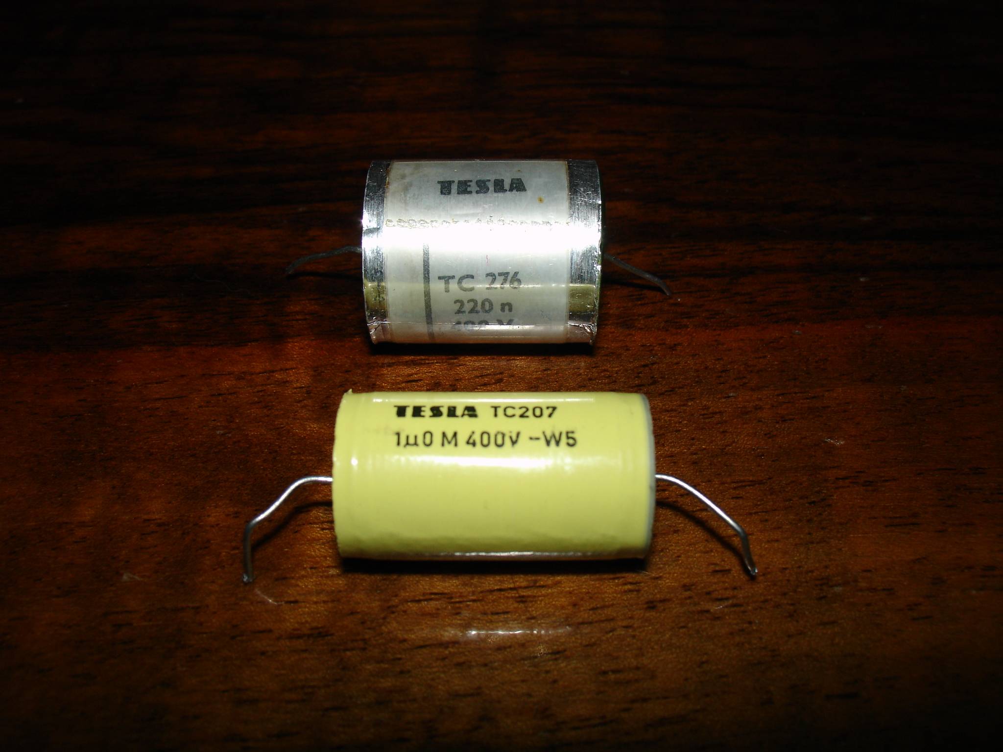

Скажите, коллеги, конденсаторы Tesla серий TC207 и TC276 на что-нибудь годны?
DSC01144.jpg [ 208.98 КБ | Просмотров: 2675 ]

Самые музыкальны это те что об стену бросил они на пол упали и открыто так звенят на всю комнату. :D По делу скорее всего у вас стоят биполярные электролиты на них и меняйте если хотите сохраните родной тональный баланс акустики, если что то другое баланс уплывет и никому не известно что у вас будет выпирать СЧ ВЧ или НЧ, вариантов млн. тыщь комната, тракт, провода и тп.
