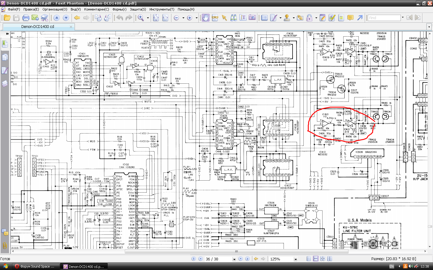

Приветствую всех!случилось не придвиденное:неделю не включал ,сегодня решил послушать-правого канала -нет (молчит),молчит и в наушниках и вариабельный ,каоксиал и оптику не куда проверить воткнуть,скачал схему -потихоньку разбираюсь-вскрыл,ни чего перегоревшего не заметил(зрительно),кондеров вздутых не обнаружил,случайно не у кого подобного не было?

в общем проверил напряжения пока с бп -чють больше чем в схеме (но из-за110в),а вот на оу (отметил)нет сигнала ,не на входе ,не на выходе ,,напряжения что на пк и на лк (на этом оу одинаковы),куда копать далее ?не цап ли накрылся

Это плохо тогда.... Но и не с того ни с сего микрухи такие редко дохнут.... статикой мож шибанул?

На одном канале, я как понимаю ты померил (чем?) есть, а на втором нету? :? А на входе LPF?
Да не должна 56 просто так взять и сдохнуть.... не пугай меня - у меня самого такие же :D :D :)

на входе lpf не смотрел,не мерил я там ,а на вход усилителя подавал ,нет у меня осцила ,дальше копать как то боязно ,да и из измерительных-только мультиметр

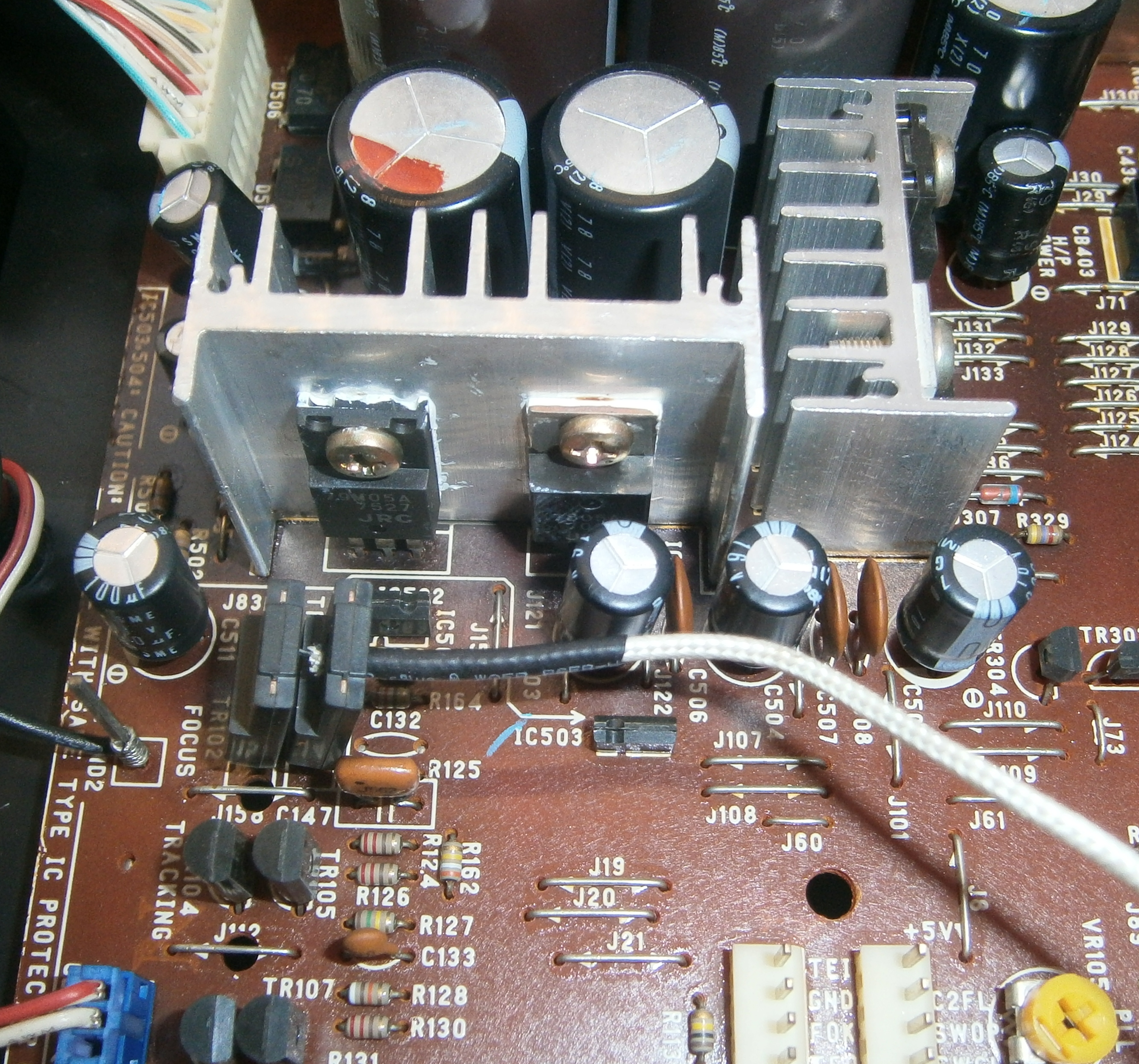

заметил,что сильно греются трпнзисторы на радиаторах в бп и эти ,на этих померил -аж 100 по цельсию ,не вылетят ли ?
P4280014.JPG [ 2.75 МБ | Просмотров: 1327 ]
 Заголовок сообщения: denon dcd -нет пр.канала
Непрочитанное сообщениеДобавлено: 28 апр 2013, 13:23
ну судя по всему - нет. Только я бы на всякий случай перепропаял контакты тугоплавким припоем - плата - потемнела добре... :(
