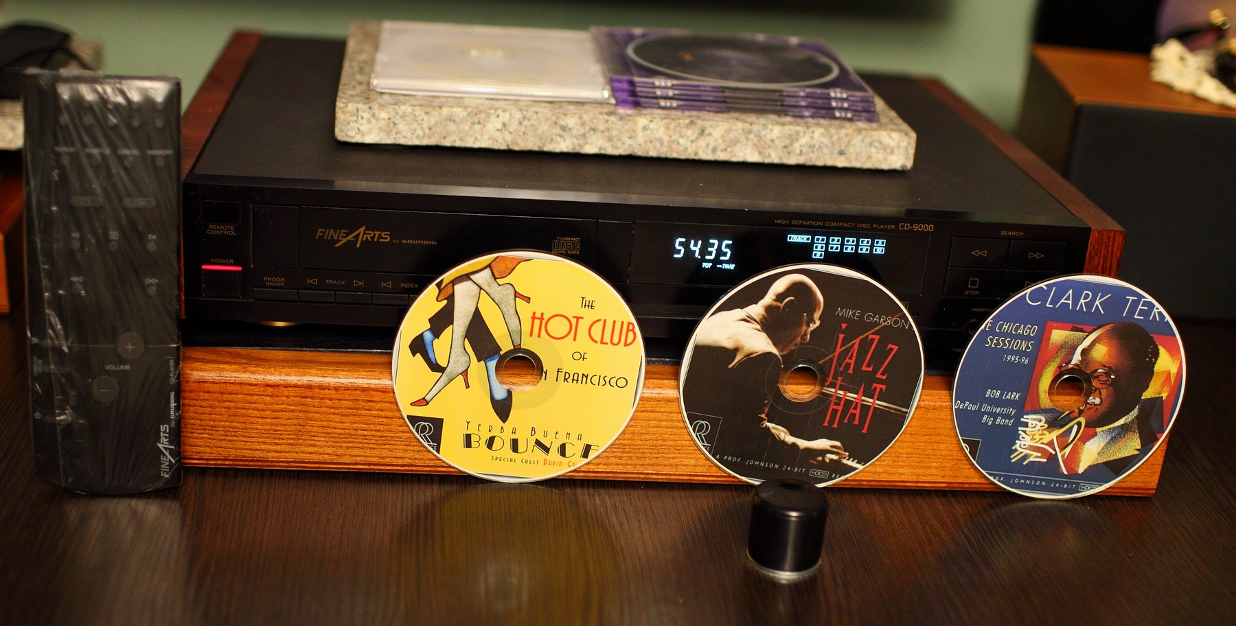

Собственно всё в объявлении. Аппарат очень нравится, не хотелось бы его менять, твик произведённый Денисом Фольк вывел его на очень хороший уровень, плюс к этому прекрасный вид и новый деревянный макинтош. В виду его сейчас большой занятости, ищу мастера , способного подобрать, поставить и настроить глаз на этом аппарате.
Вот его тема по твику данного агрегата viewtopic.php?f=66&t=2515

такого красавца нельзя на свалку!!!

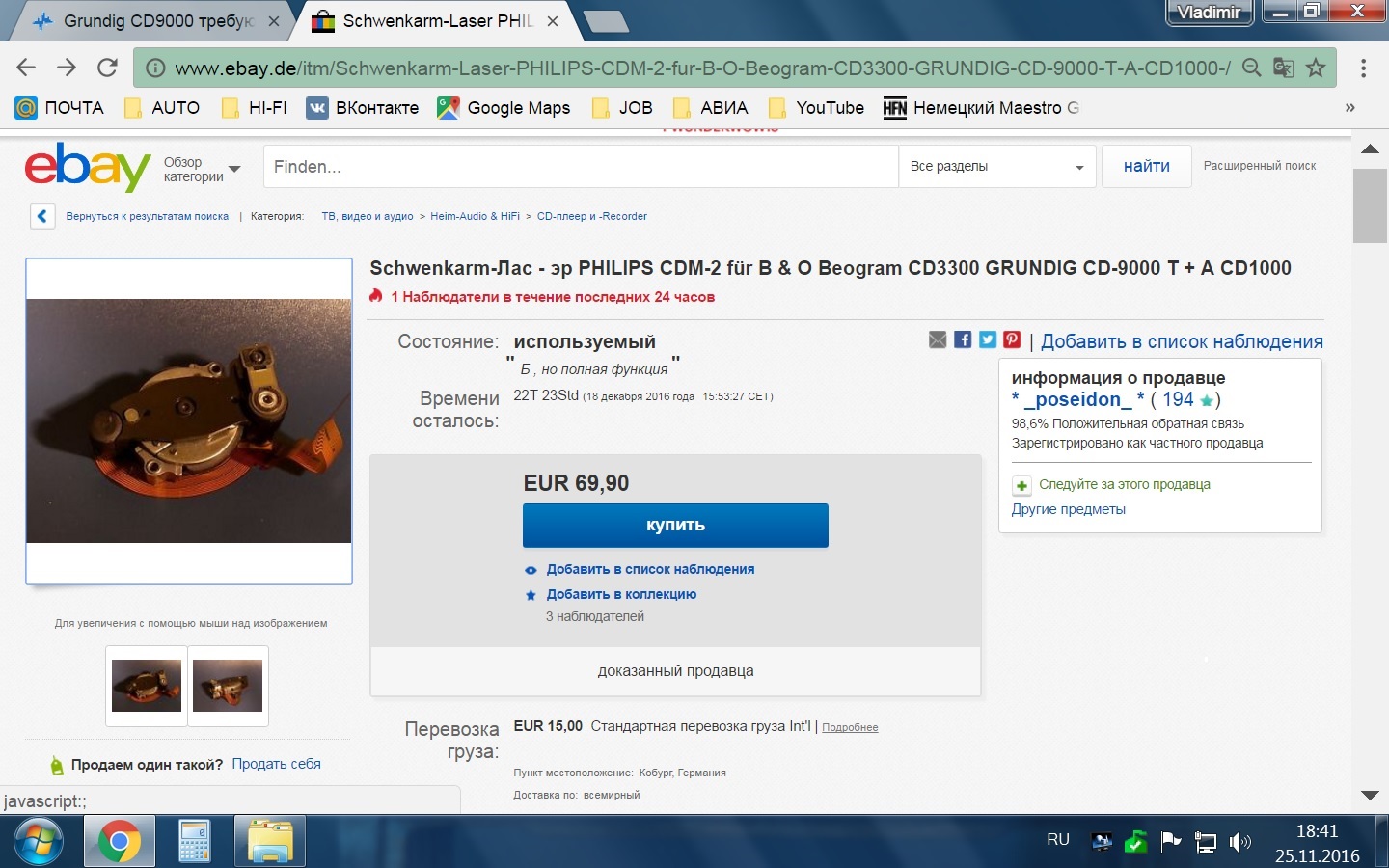

Лазер точно не найдёшь.
Коллега - это то, что Вы ищете?
Безымянный.jpg [ 318.57 КБ | Просмотров: 1229 ]
Непрочитанное сообщениеДобавлено: 25 ноя 2016, 18:56
Сообщений: 3582
я понял, что у меня СДМ 4/19
