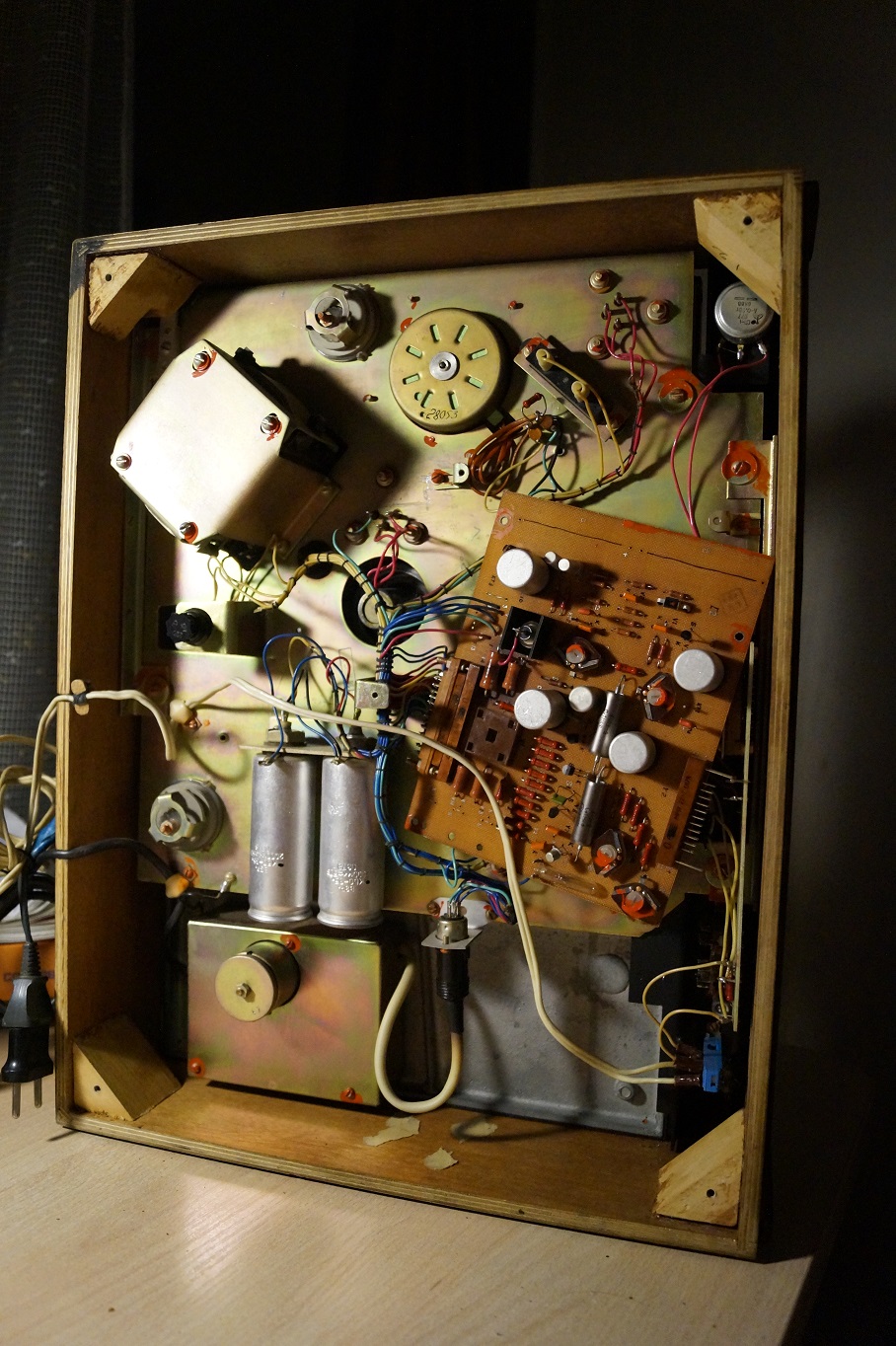

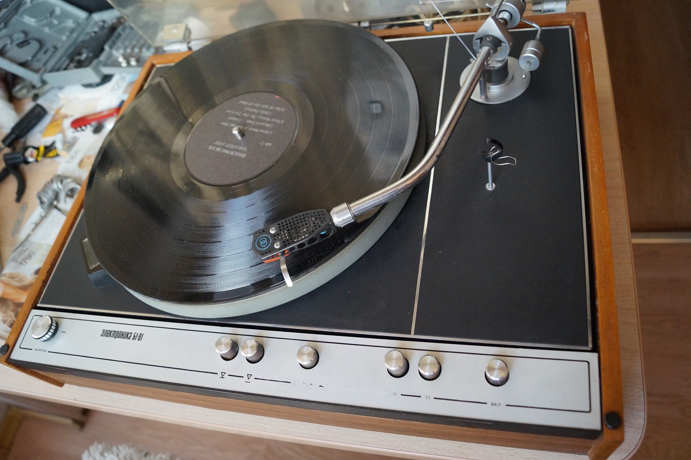

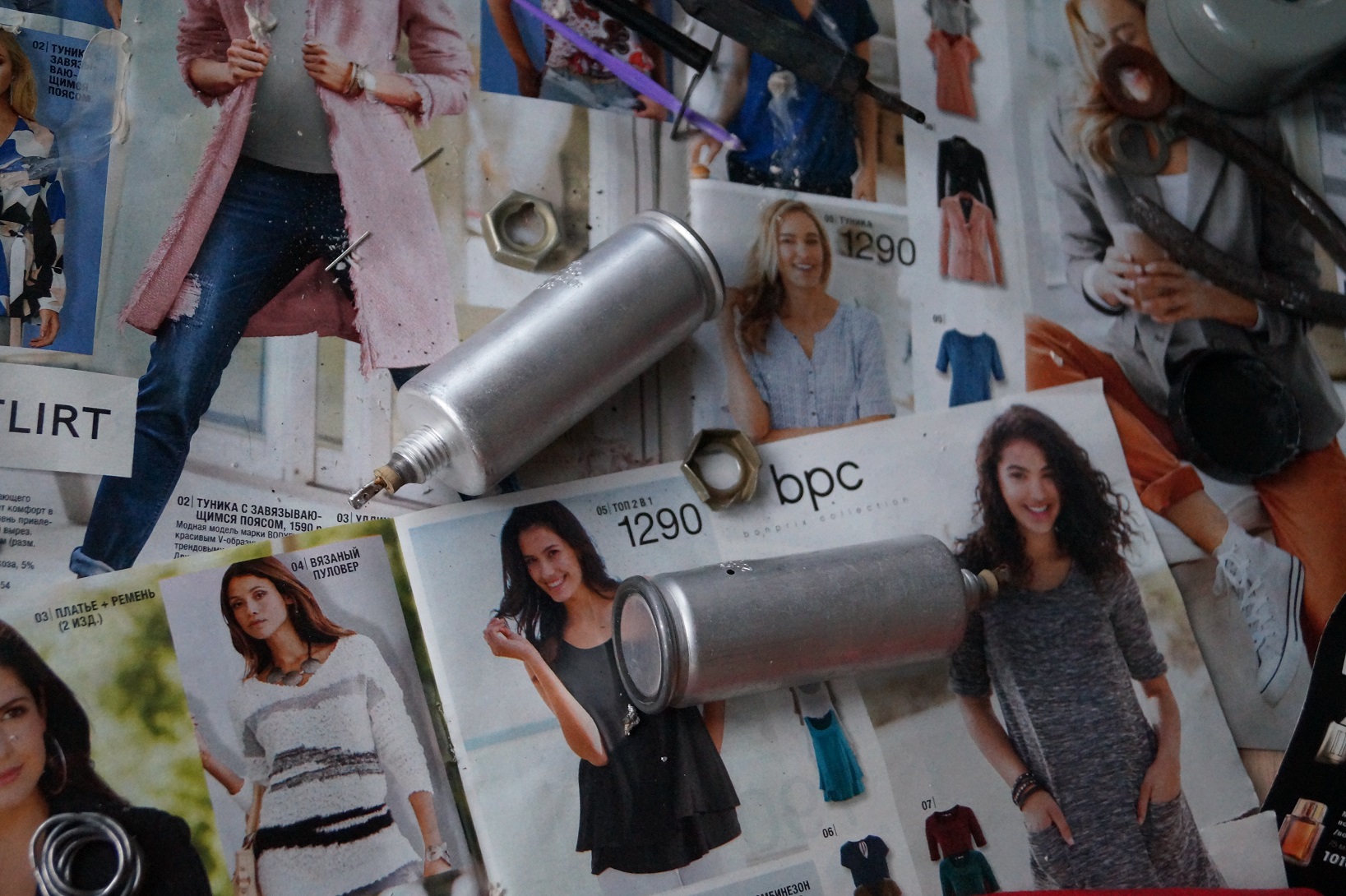

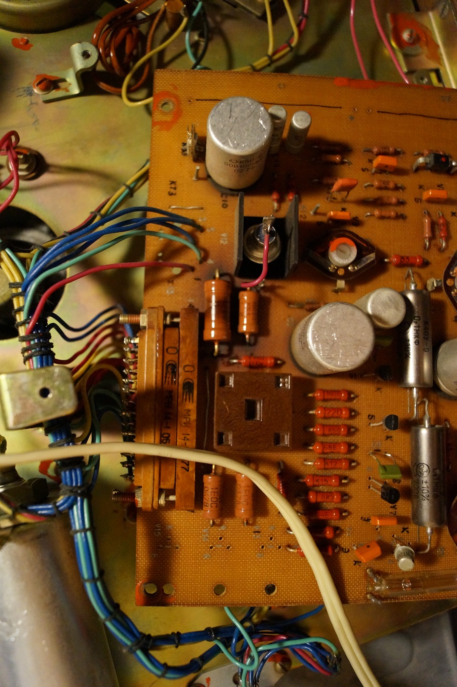

Раздобыл тут Электронику 76-го года выпуска, в отличном внешнем состоянии. Движок дергается, но не стартует. Погуглил, нашел похожую проблему на Вегалабе, решил пойти по этому пути - заменить электролиты. Как пишет многим известный коллега Phlanger вот здесь:
http://forum.vegalab.ru/showthread.php?t=65970
мотор напряжённо себя чувствует, но вертетца не хочет - например, при обрыве во "второй" обмотке, но гораздо более такое вероятно при обрыве в цепях переключения фазосдвигаюших конденсаторов C3, 4, 5. Или они сдохли.
и я думаю нет никаких оснований ему не доверять в этом вопросе!
Заодно уж заменим все электролиты, не только эти три. Вперед, разбираем!
Раскурочиваем пломбу (не представляете, какое это счастье - разбирать впервые отечественный аппарат 40-летнего возраста, любуемся на девственную красоту внутреннего убранства. Беглый осмотр платы выявляет сильное потемнение одного из резисторов, а так же потемнение платы под ним и под соседним. Заменим их тоже до кучи.
В общем, деталек у меня сейчас нет, завтра куплю и продолжу сказ.

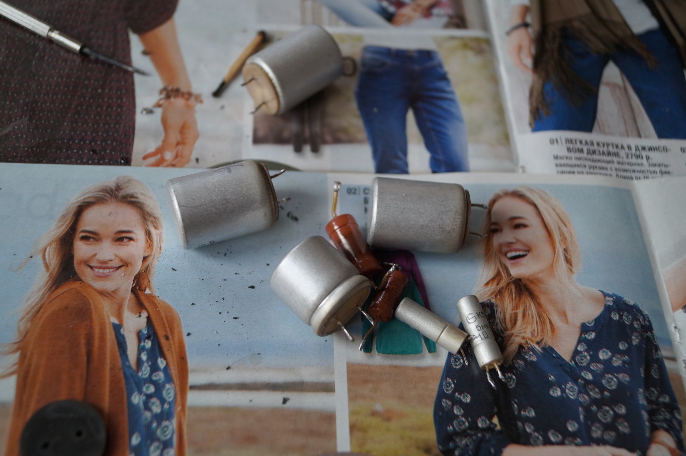

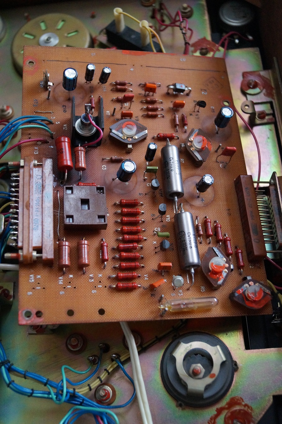

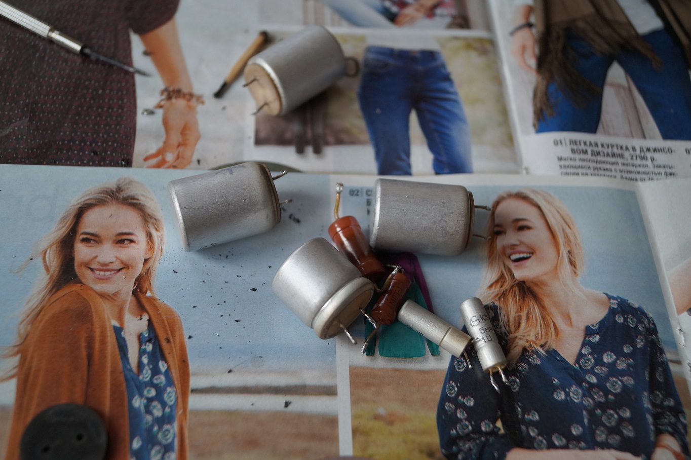

Ну вот и сделал. Забавно видеть, как далеко шагнула микроминиатюризация радиотехнических элементов - при тех же параметрах кондеры просто в разы меньше. Наши МЛТ - все те же, островок стабильности в этом быстроменяющемся мире.
Когда я паяю за столом, я обычно стелю баб - это старые журналы мод - и мне приятно паяльником им по рожам елозить, и жене уже журналы давно неактуальны. Когда кот чонить типа рыбных запчастей поедает на кухне, я ему тоже этих баб стелю, чтобы не возюкал костями по полу - журналов на самом деле дофига, еще на 100500 Электроник и на 500 запчастей еды хватит. Еще мои внуки будут чинить Электроники на этих бабах. Правда, анатомические подробности бап представлены слабо, надо сказать. Для пайки и еды - в самый раз.
Проверяем звук на фирменном Шокинг Блю - звучит, зараза! Обороты на обоих скоростях держит железно.

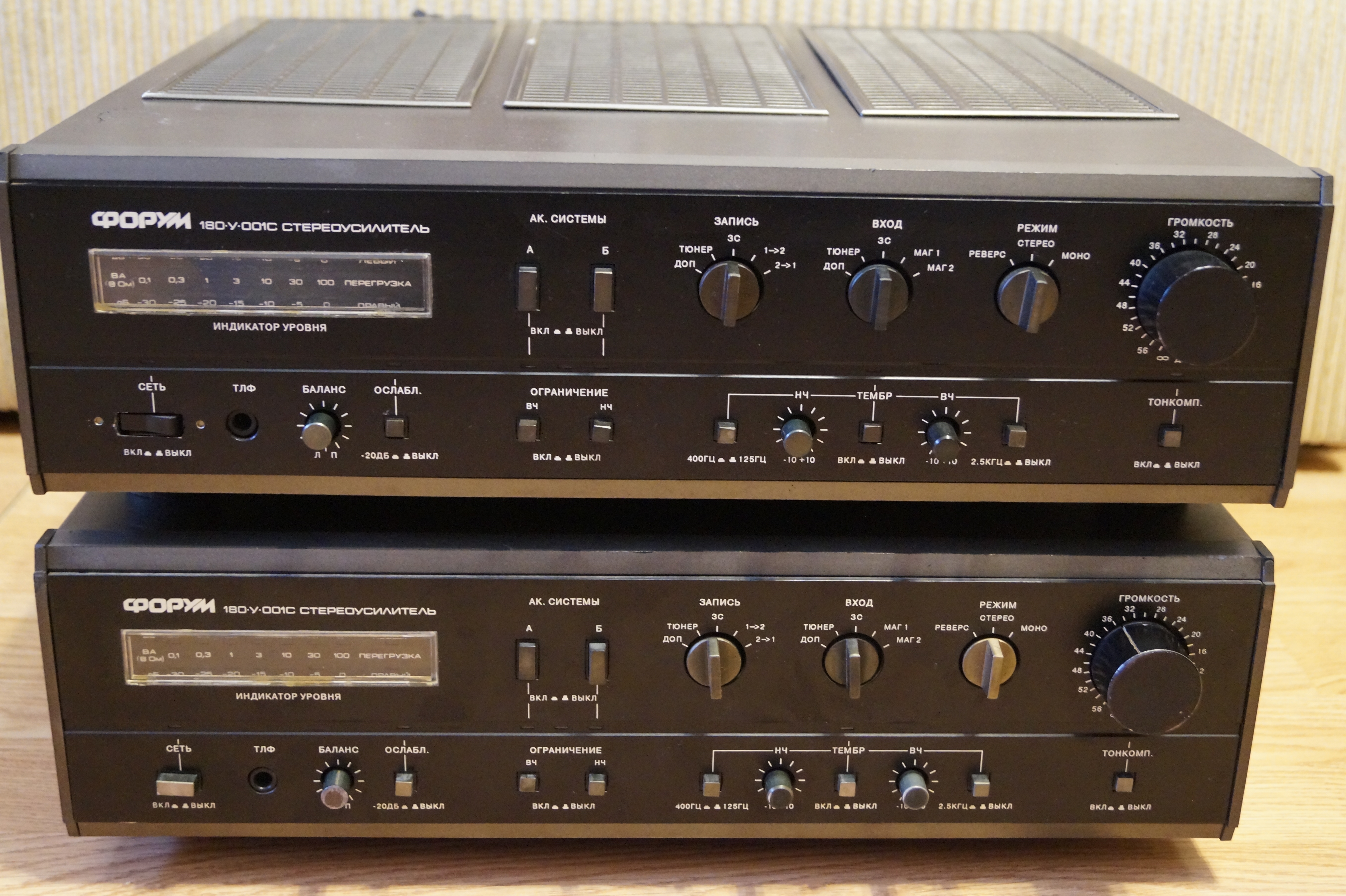

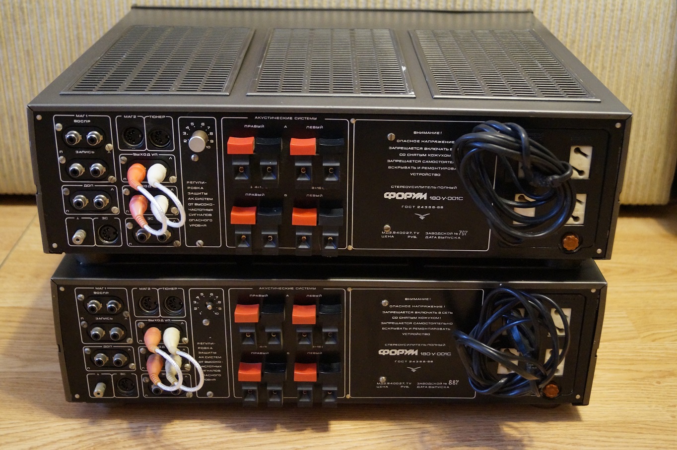

Смотри лучше, какая редкость у меня есть, их выпустили менее 1000! А у меня их целых два! Сделаны на питерском военном заводе, на многих сайтах его считают лучшим отечественным усилителем! Но я пожалуй чуть позже сделаю отдельную тему по ним.
Я хочу собрать отечественную виниловую систему из редких и примечательных компонентов. Пока, правда, с акустикой не решил.

На старый винтажный Техникс похож, или что там еще было типа Акая и им подобных. А откуда их целых два при такой редкости? Наверно и при социализме Самарцы были знатными звуколюбами-плюшкинами и тащили все в закрома?
это принцип концентрации. Обрати внимание на заводские номера - там сплошь семерки и восьмерки - 887 и 737, это два космоядерных близнеца - брата, тут у нас аудиофильская зона, которая кто-то говорил похожа на ухо, вот отсюда и очевидный результат. Аппараты жили и воспитывались в 350 километрах друг от друга, пока суррогатная мать - грустный мим аудиофил не свел их вместе гармонизующим кличем - небылицею.

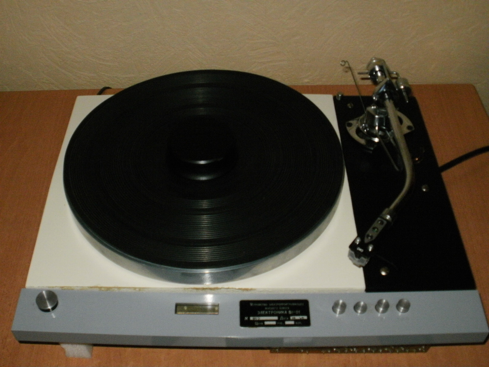

Непрочитанное сообщениеДобавлено: 03 дек 2016, 23:44
Откуда: Казанская сирота
Сообщений: 438
Его благодарили: 106
маратище71 писал(а):
Хорошая машинка, не хватает только регулировки тонарма по высоте, и микролифта ручного

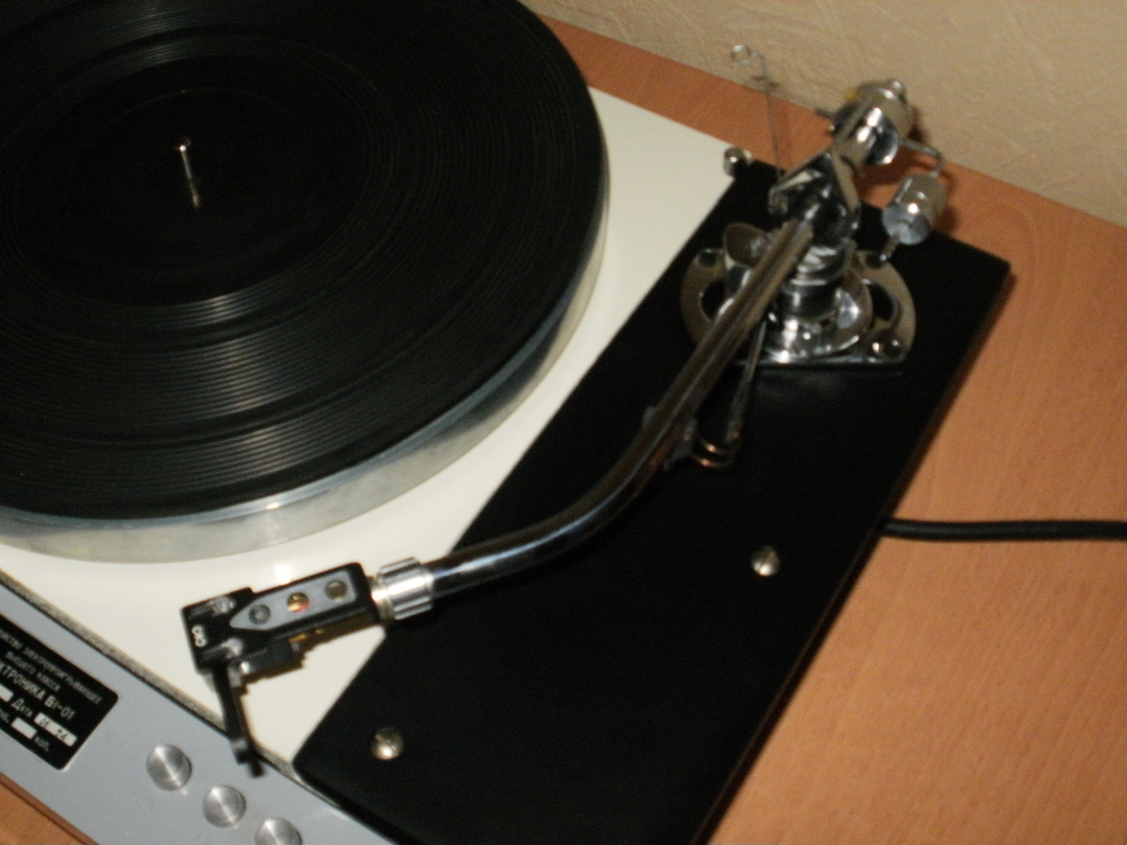

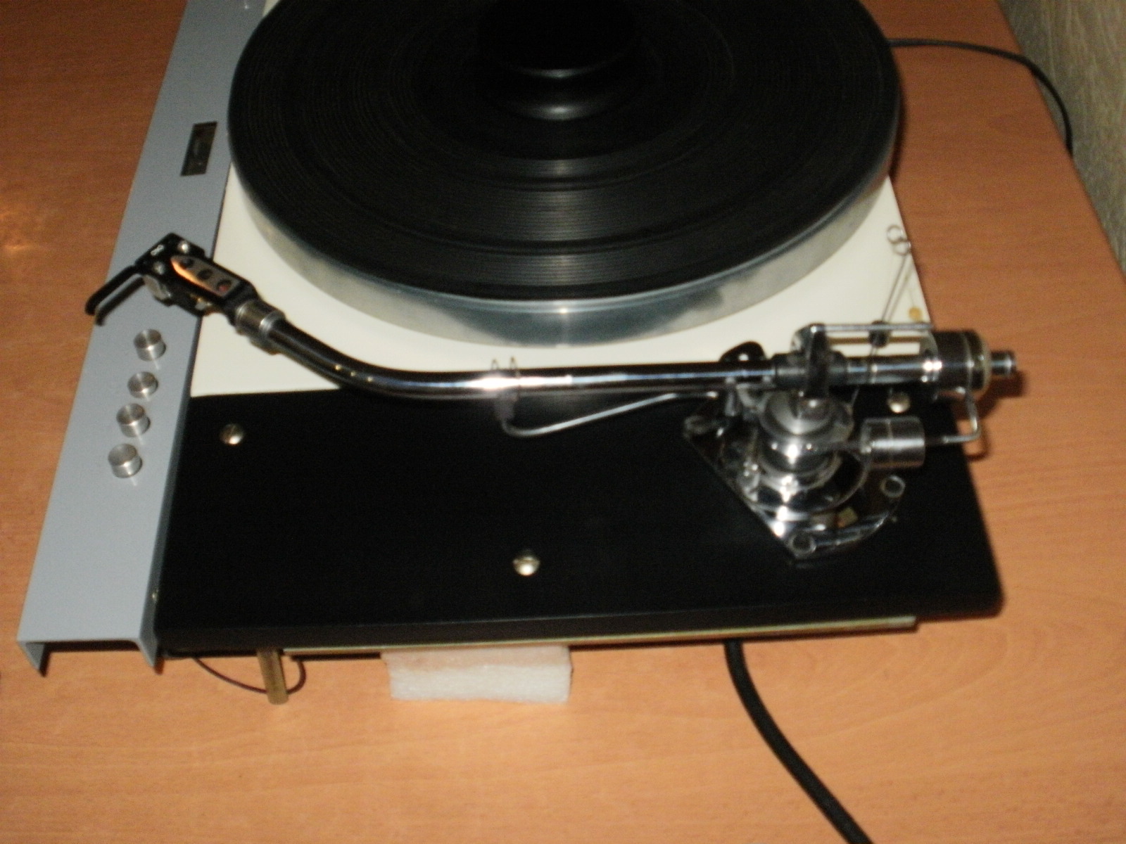

Всего там хватает,бери такой и радуйся он с сьемной деревянной армбазой, самый первый :D

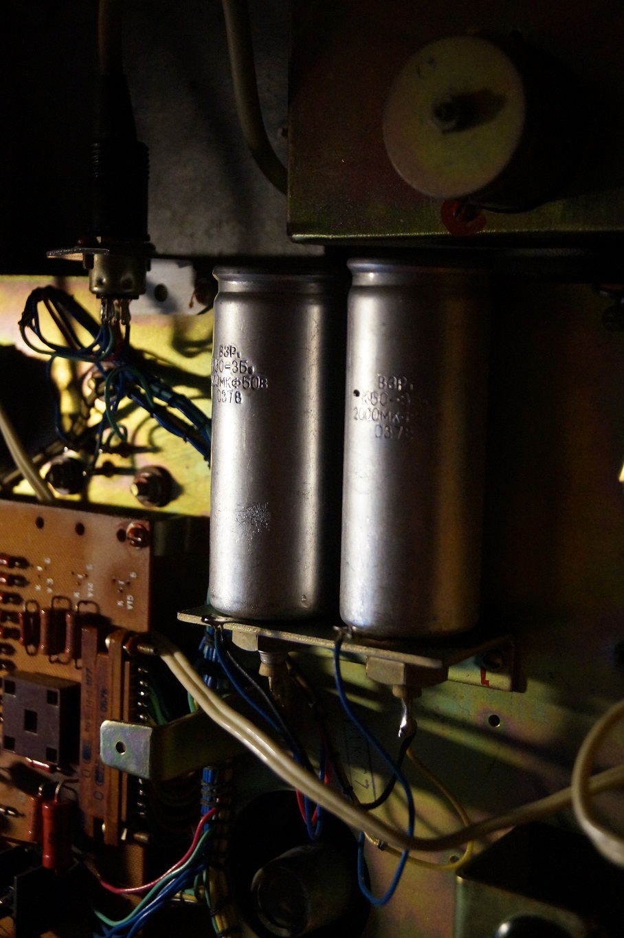

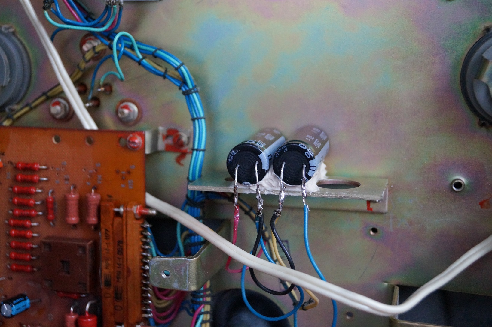

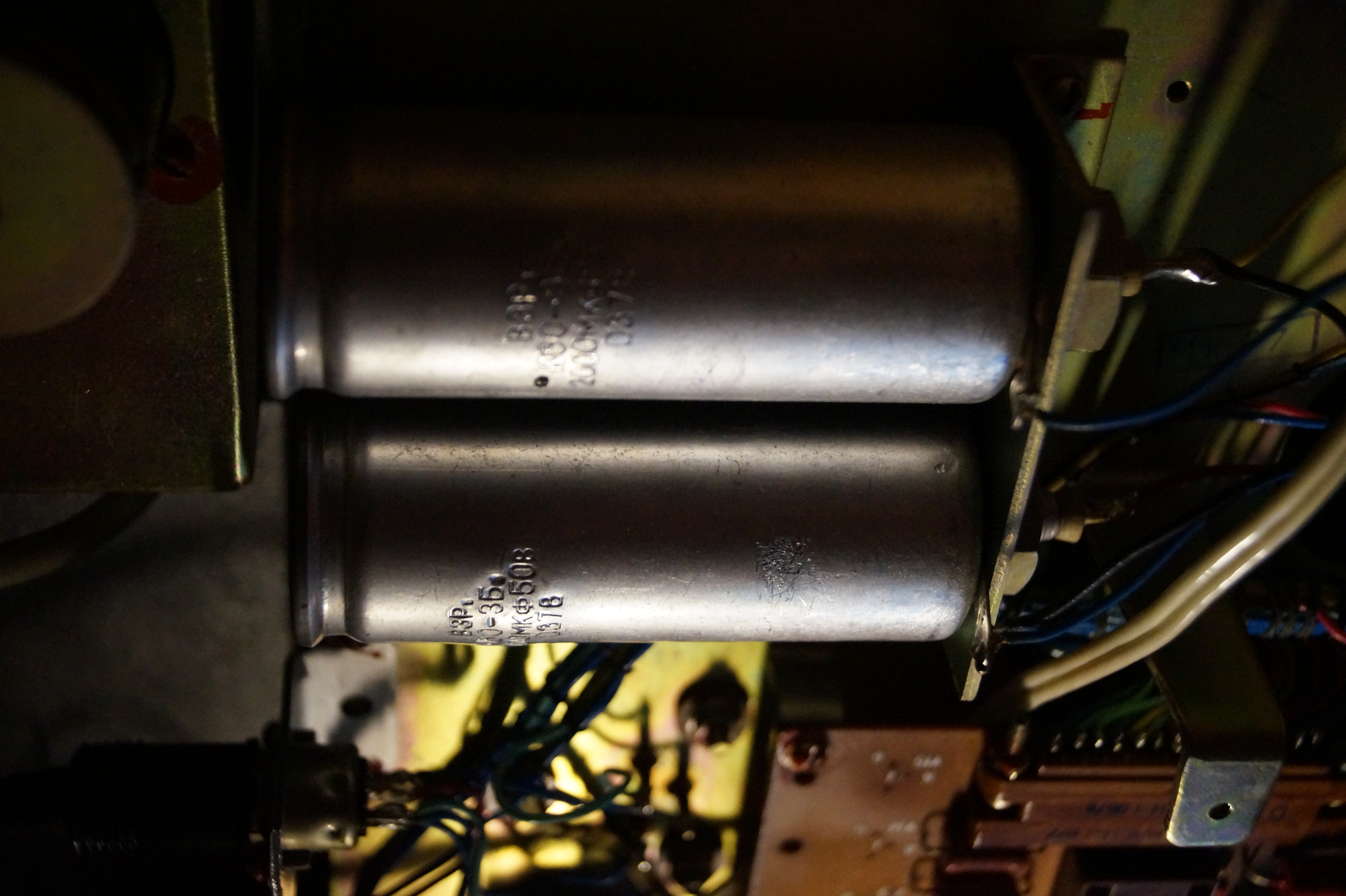

А ёмкости в БП то поменяны, вот что было и что стало - страшно представить, как далеко шагнула микроминиатюризация деталей и в этот раз - спокойно лежат себе крохи на подушечке из жидких гвоздей, они в длину меньше, чем диаметр предыдущих)). Ну и опять порция баб под паяльником:

там не так все просто, на самом деле, и история продолжилась. Кто в курсе, отечественные разработчики не всегда отличались ясностью ума, и создали хранитель предохранителя, совмещенный с переключателем входного напряжения - то есть нужно было не просто не глядя сунуть крышку с предохранителем, а попасть в нужное напряжение, чтобы оно было установлено напротив кривоватой малозаметной риски. Собственно, и сами цифры напряжения практически незаметны - они обозначены по диаметру на маленькой крышке - ну кому должно прийти в голову опасность подключения не того вольтажа при смене предохранителя??!. Я, ни разу с таким вопиющим идиотизмом не сталкиваясь, просто проверил предохранитель и сунул крышку с ним в совершенно произвольное, случайное положение, и оказался неправ))). Хорошо что практически ничего не сгорело, но необходимость везти в ремонт - возникла. Иногда просто зла не хватает - это реальное западло со стороны производителя.
