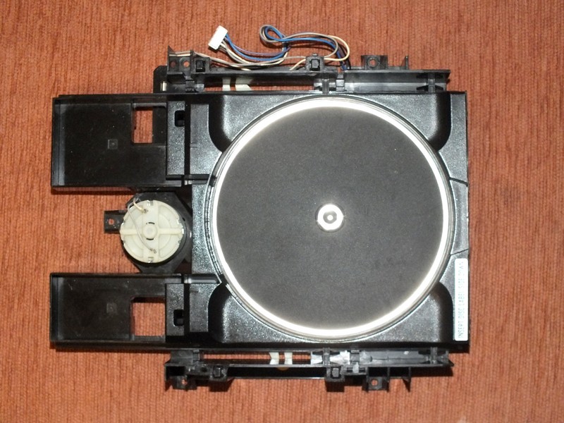

В свое время вся линейка CD ков от Pioneer с механизмом "Stable Platter Mechanism" была довольно популярна у народа и этому есть хорошее объяснение .
DSCF6461.JPG [ 200.35 КБ | Просмотров: 1337 ]

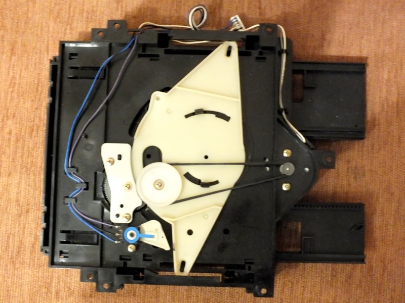

Как транспорт эти старые Pioneer хороши и сегодня но у многих встает острая проблема с выдвижение лотка механизма из за старения и растяжения пассика что двигает массивный лоток и тяжелую "шляпу" на которой находится сам пикап и механизм каретки.
DSCF6462.JPG [ 173.34 КБ | Просмотров: 1337 ]
Пассик найти скорее всего не сможете так как все эти проигрыватели уже давно сняты с производства, ну если только на ебее наверное.

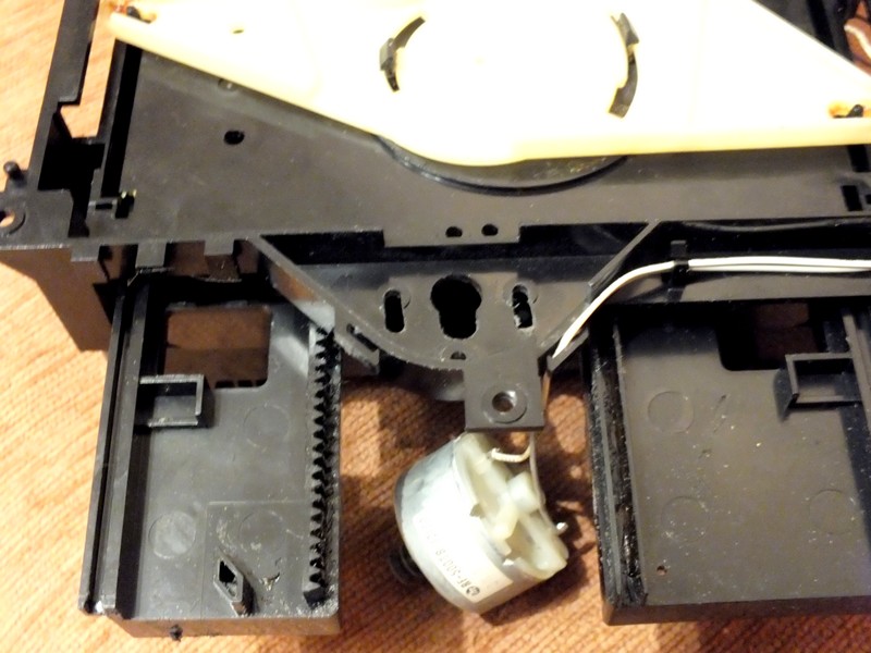

Однако решение есть !
Надо аккуратно снять двигатель лотка и пропилить круглым надфилем 2 канавки-прорези под винты крепления и одну широкую под шпиндель только без фанатизма.
DSCF6456.JPG [ 162.61 КБ | Просмотров: 1337 ]
После этого отодвинуть двигатель чуть чуть для более сильной натяжки старого пассика и затянуть винты крепления.
Таким образом была восстановлена работа нескольких механизмов Stable Platter !

Воспользовавшись этим советом Олега, отремонтировал узел выдвижения лотка в своём Yamaha CDX-710 вчера. Теперь всё работает, как часы! Советы Олега помогают и после его ухода.
С уважением, Александр.
