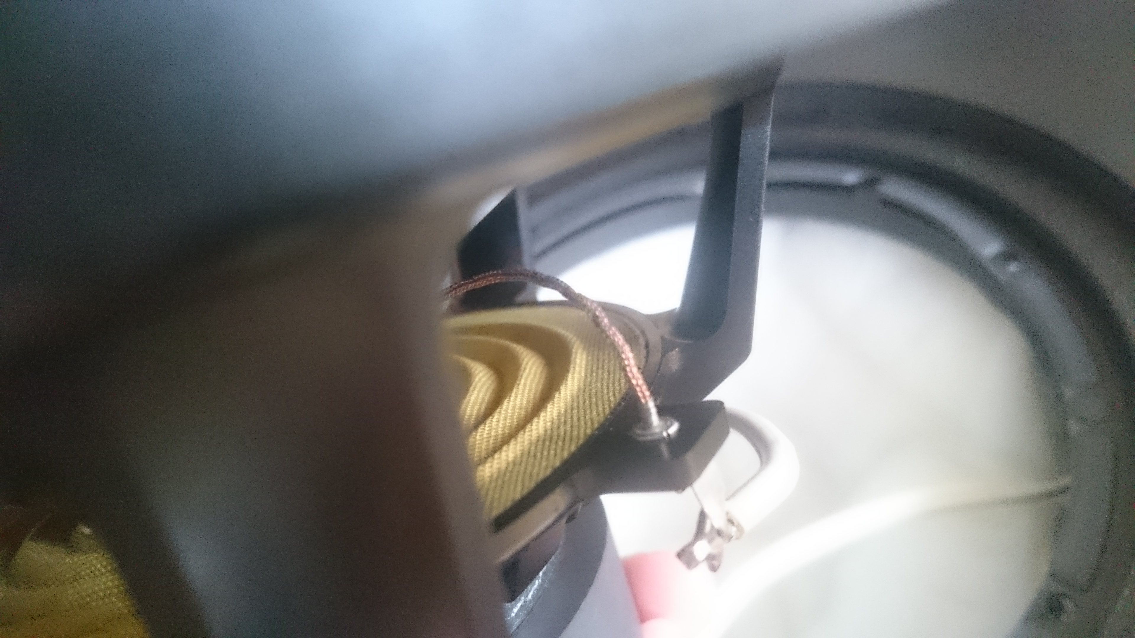

Кстати заметил что один поводок имеет изломы вот такие, показал в сервисе фотку сказали вряд ли на звук это влияет.

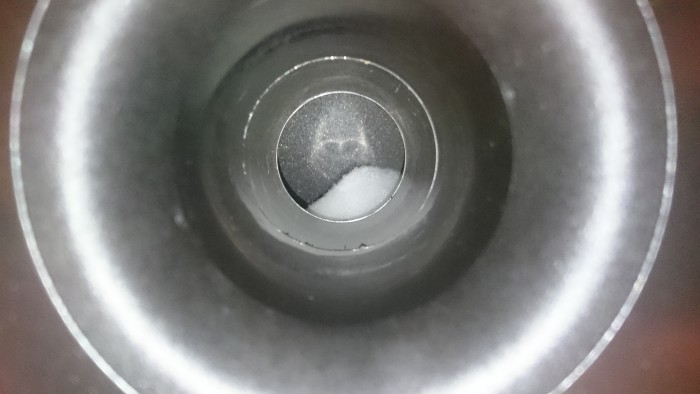

А вот так выглядит фазик колонки которая нормально работает.
