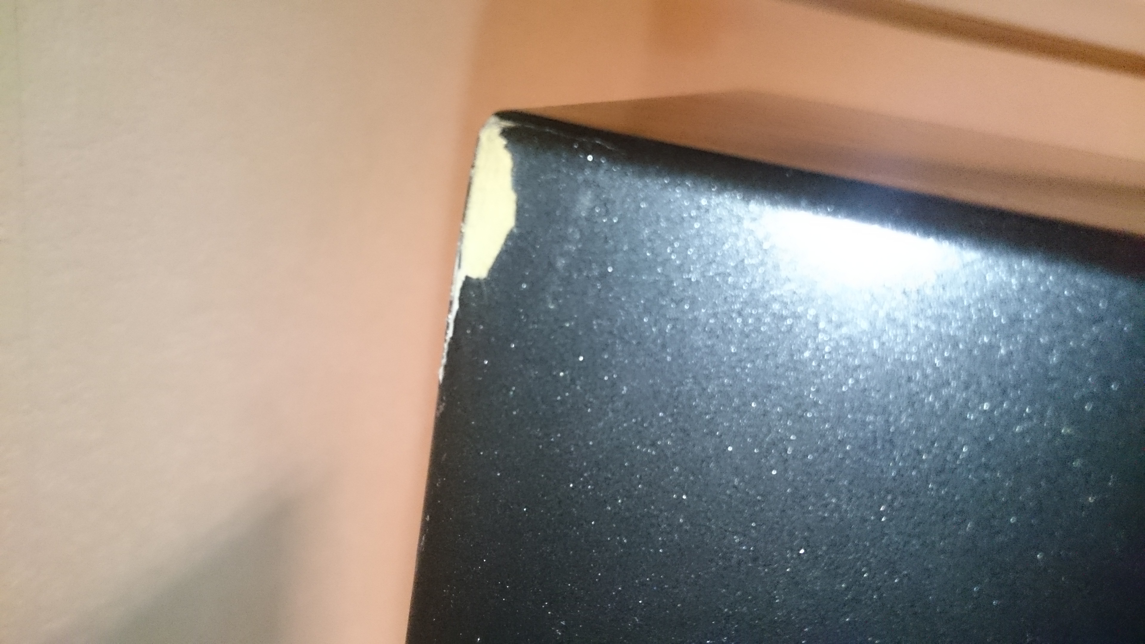

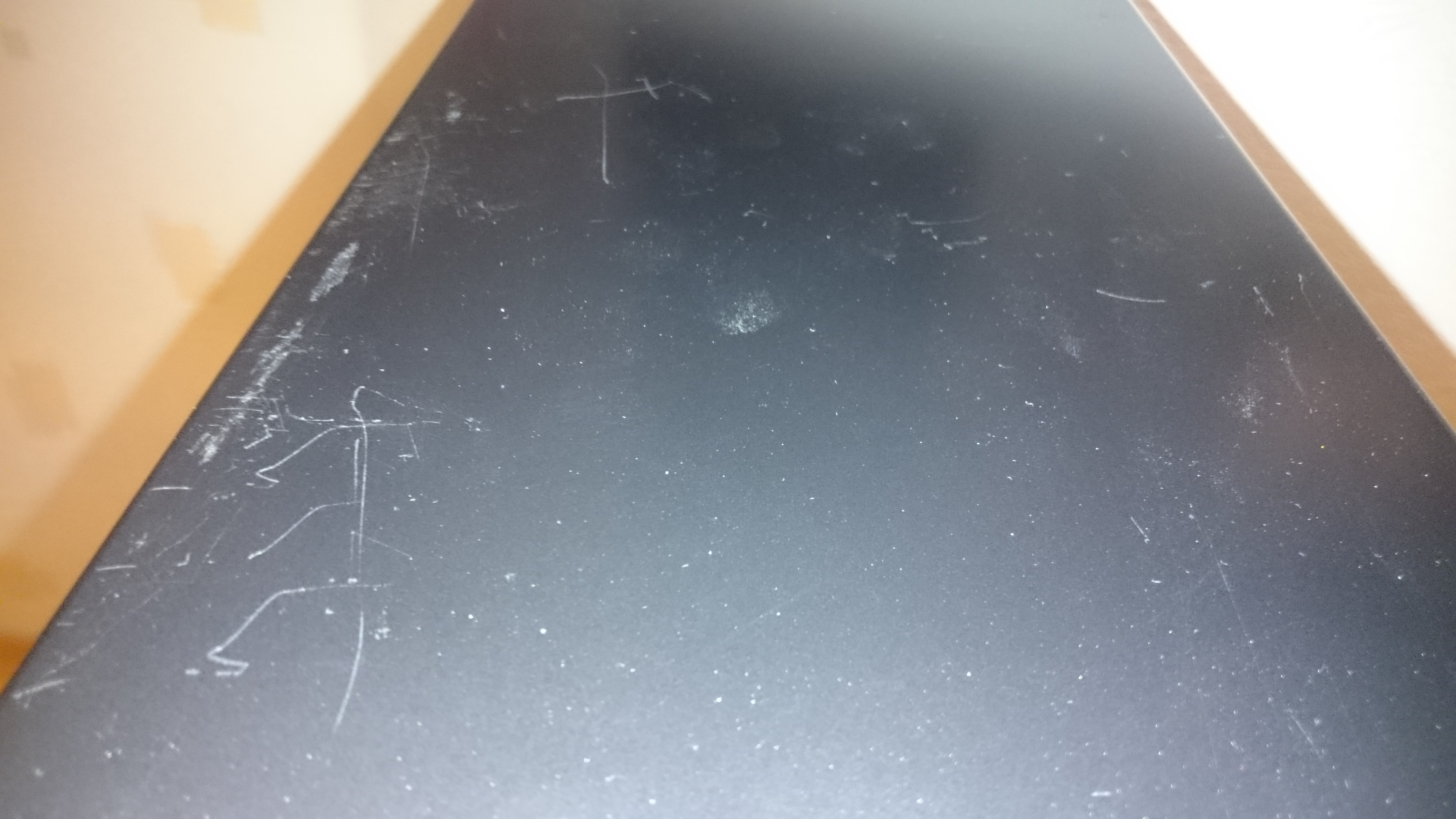

Задался вопросом восстановить внешний вид АС, на данный момент присутствуют многочисленные царапины и сколы на обоих корпусах.
Присоветуйте где лучше покрасить? И как считаете возможна ли локальная покраска или совсем хрень получится и красить только целиком? размеры ящиков 17 x 39 x 38. родная краска графит металлик.

ну и отдай автомалярам
а там как хочешь - частичная подкраска(есть спецы - не увидишь следов реставрации), или полная, можешь цвет даже любой выбрать
динамики и пр. только сам сними

Не надо автомастерскую. Если акустика серьёзная и планируете оставлять надолго- ищите мебельщиков и шпонируйте.

ее вполне можно покрасить в автомастерской.

там изначально не шпон. шпакленуть и покрасить хорошо. будет как было.

Только целиком , с предварительной шпатлевкой , ибо подбор оттенка гораздо дороже и гимморнее ........ все аналогично авто . :)

Ну вы все говорите не дорогая 1300 евро стоит шпонировать? углы у неё скруглённые как туда шпон ляжет? и потом если шпонировать то динамики вглубь утопятся как бы т.к наростится внешний слой либо придётся более толстые прокладки прокладывать между динами и корпусом.
И ещё такой момент что я не могу вытащить пластиковые трубы фазиков они так добротно туда вклеены... тоже непонятно как с таким красить если их малярным скотчем заклееть будет видно что корпуса крашены не с завода :(
