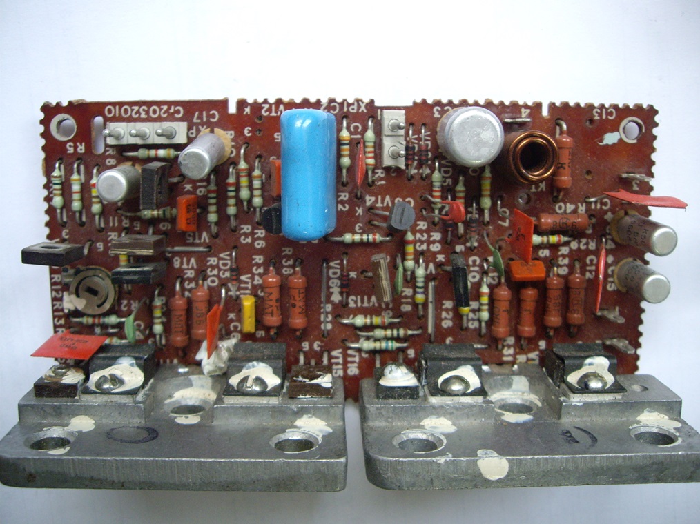

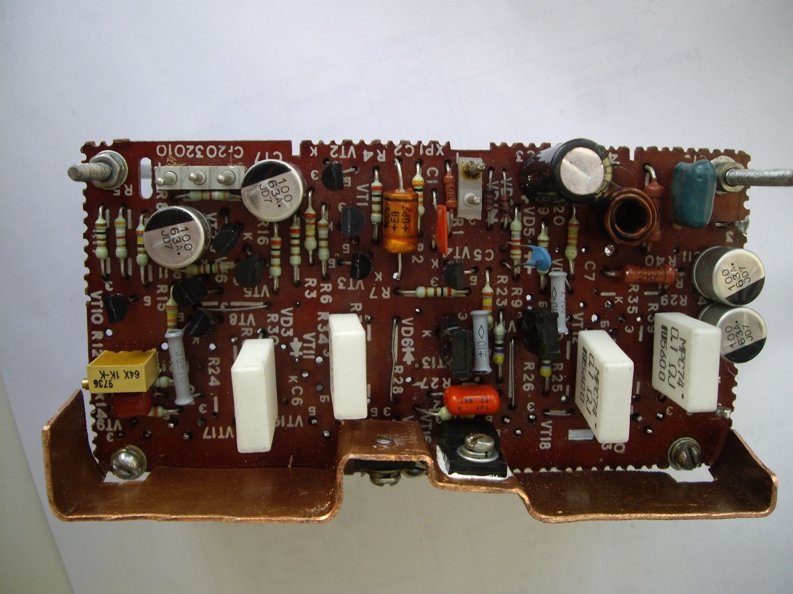

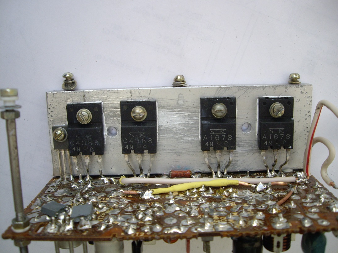

Bigman писал(а):
в совдеповский аппарат - нонсенс. 8-)
знакомый модуль?
УМ1.jpg [ 281.86 КБ | Просмотров: 7054 ]
было обидно за совдеп :)
УМ2.jpg [ 309.99 КБ | Просмотров: 7054 ]
УМ3.jpg [ 303.03 КБ | Просмотров: 7054 ]
при правильном питании он теперь убивает %85 аппаратов из "золотой эры аудио" и %95 новодела ло тыщи уёв
для приличного вида был выпотрошен недорогой исправный "пайонир" :)
