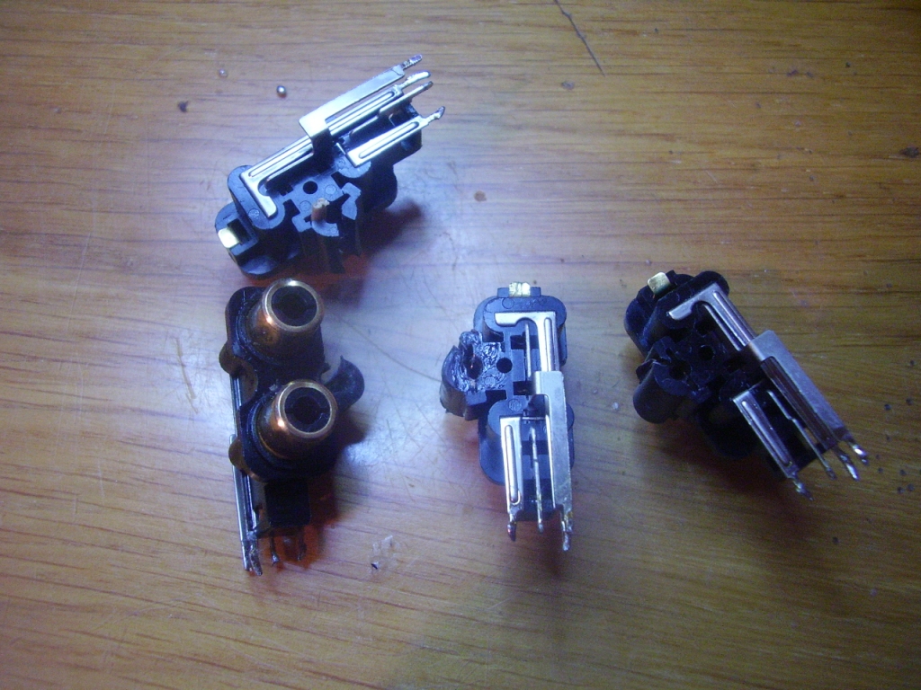

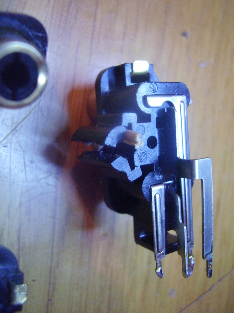

Усилок LUE

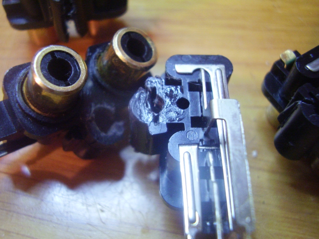

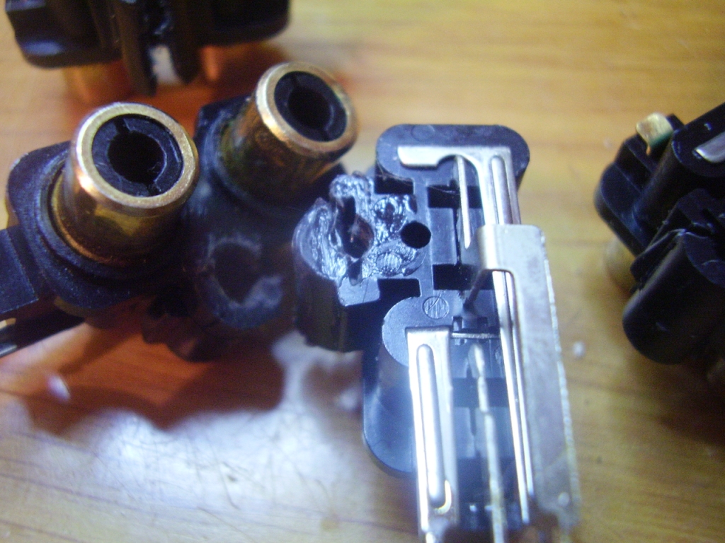

- Снимаем все разъемы, с двух сторон ставим толстые стальные пластины и болтами М8 аккуратно вытягиваем задницу, Разбитые разъемы меняем на новые.

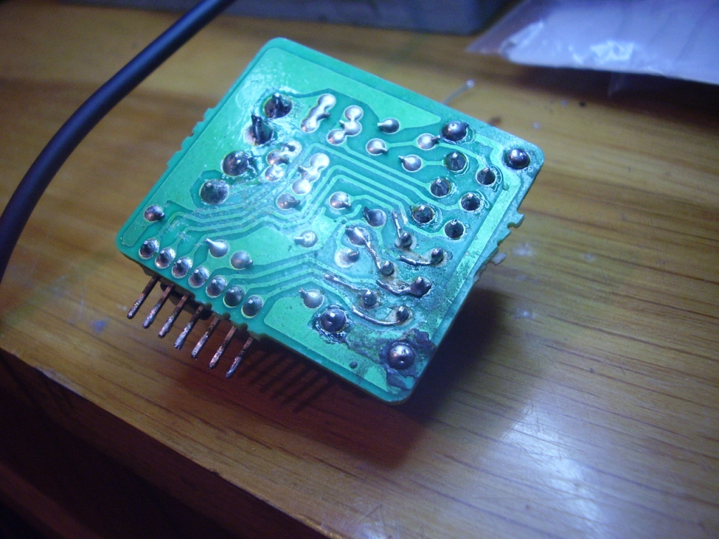

Philips 384, выломан селектор, погнуто много деталей - раздроблен сетевой выключатель.
Селектор уже починил, осталось спаять проводками дорожки и придумать как и чем заменить пластиковые детали переключателя

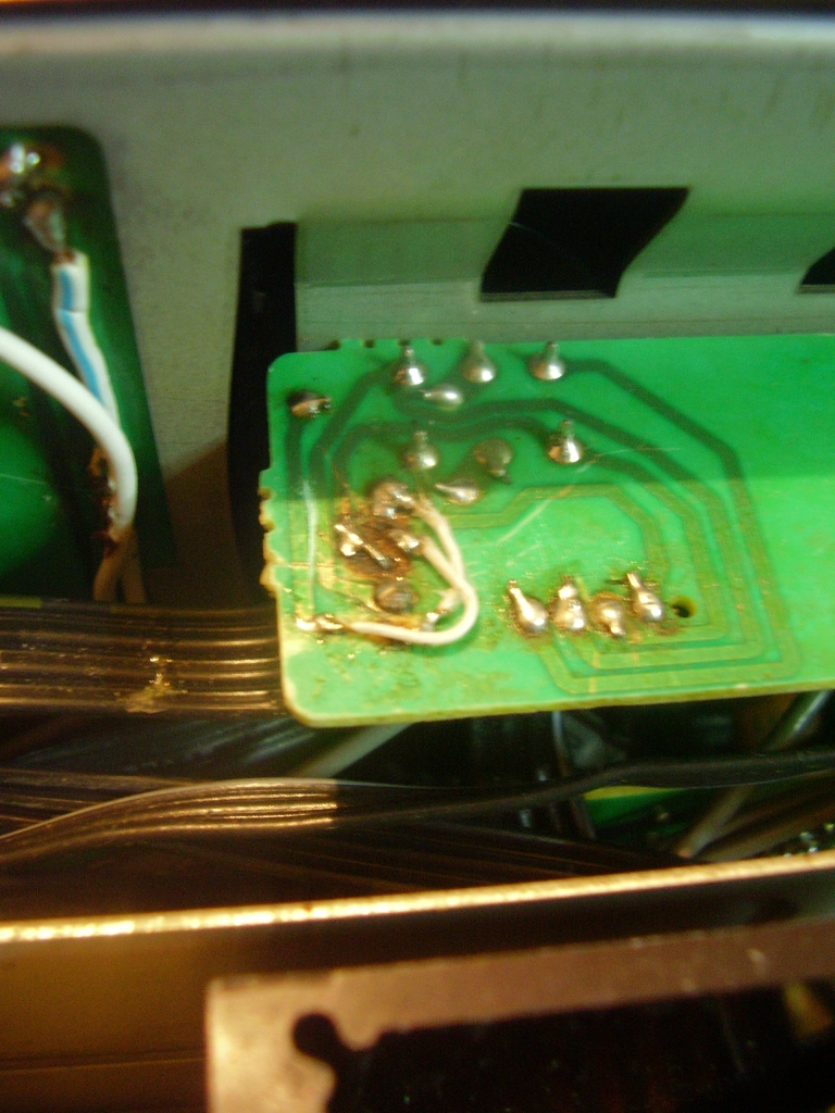

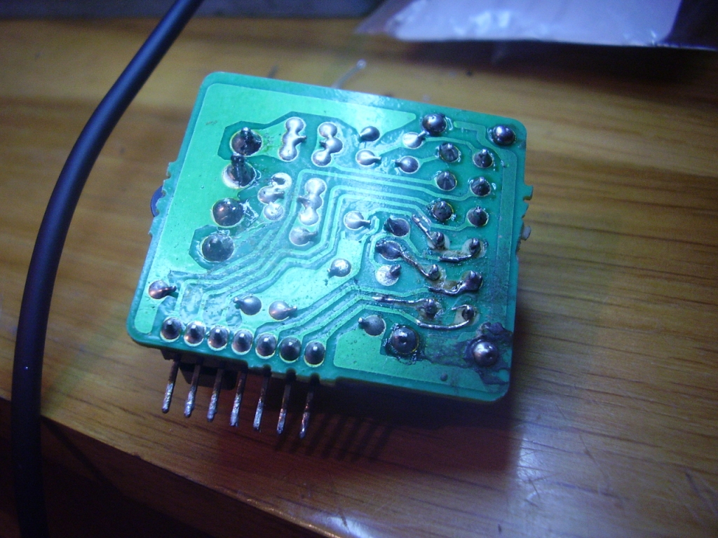

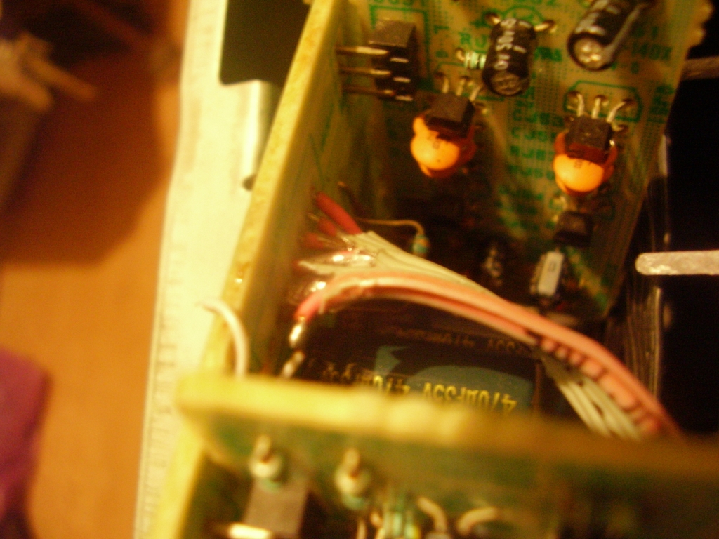

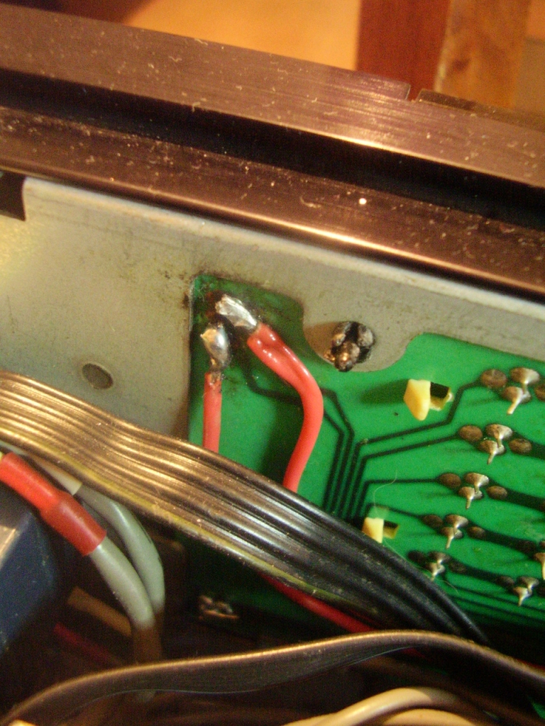

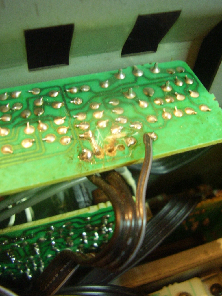

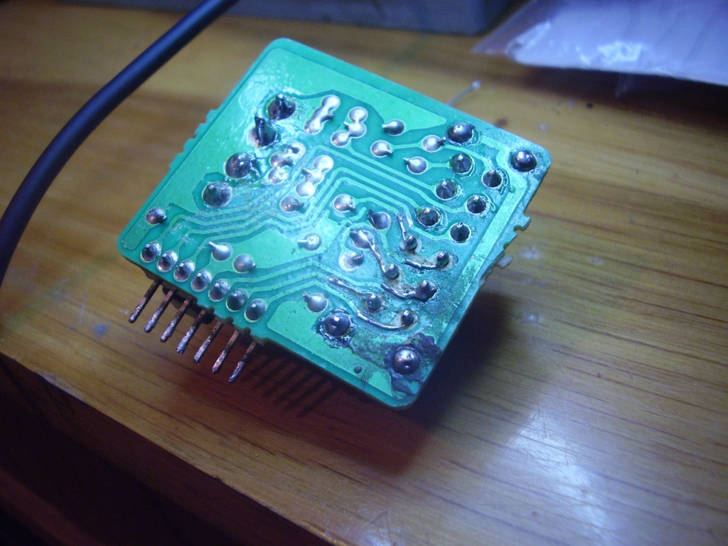

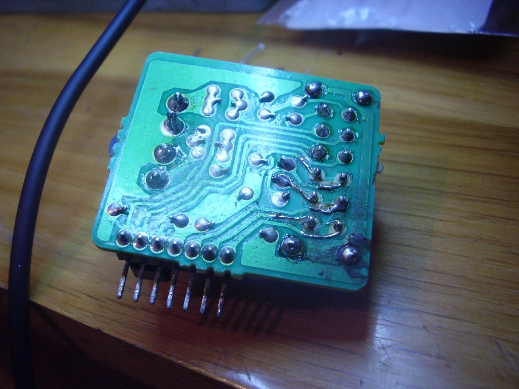

И так поциент Grundig FA9000
Изрядно покопанный экземпляр...
P1010087.JPG [ 489.74 КБ | Просмотров: 10183 ]
P1010086.JPG [ 479.98 КБ | Просмотров: 10183 ]
P1010085.JPG [ 539.31 КБ | Просмотров: 10183 ]
P1010084.JPG [ 519.19 КБ | Просмотров: 10183 ]
P1010083.JPG [ 521.71 КБ | Просмотров: 10183 ]
P1010082.JPG [ 536.43 КБ | Просмотров: 10183 ]
P1010080.JPG [ 511.99 КБ | Просмотров: 10183 ]
P1010079.JPG [ 483.52 КБ | Просмотров: 10183 ]
P1010078.JPG [ 523.53 КБ | Просмотров: 10183 ]
Непрочитанное сообщениеДобавлено: 10 янв 2014, 23:10
folk
И кто его интересно так ? Неужто тамошние цыгане ремонтировали или твикали .
Непрочитанное сообщениеДобавлено: 10 янв 2014, 23:12
Имя: Денис
Возраст: 39
Сообщений: 803
Его благодарили: 131
Есть подозрение что побывал у "наших" в руках, ибо встречаются МЛТ на платах
