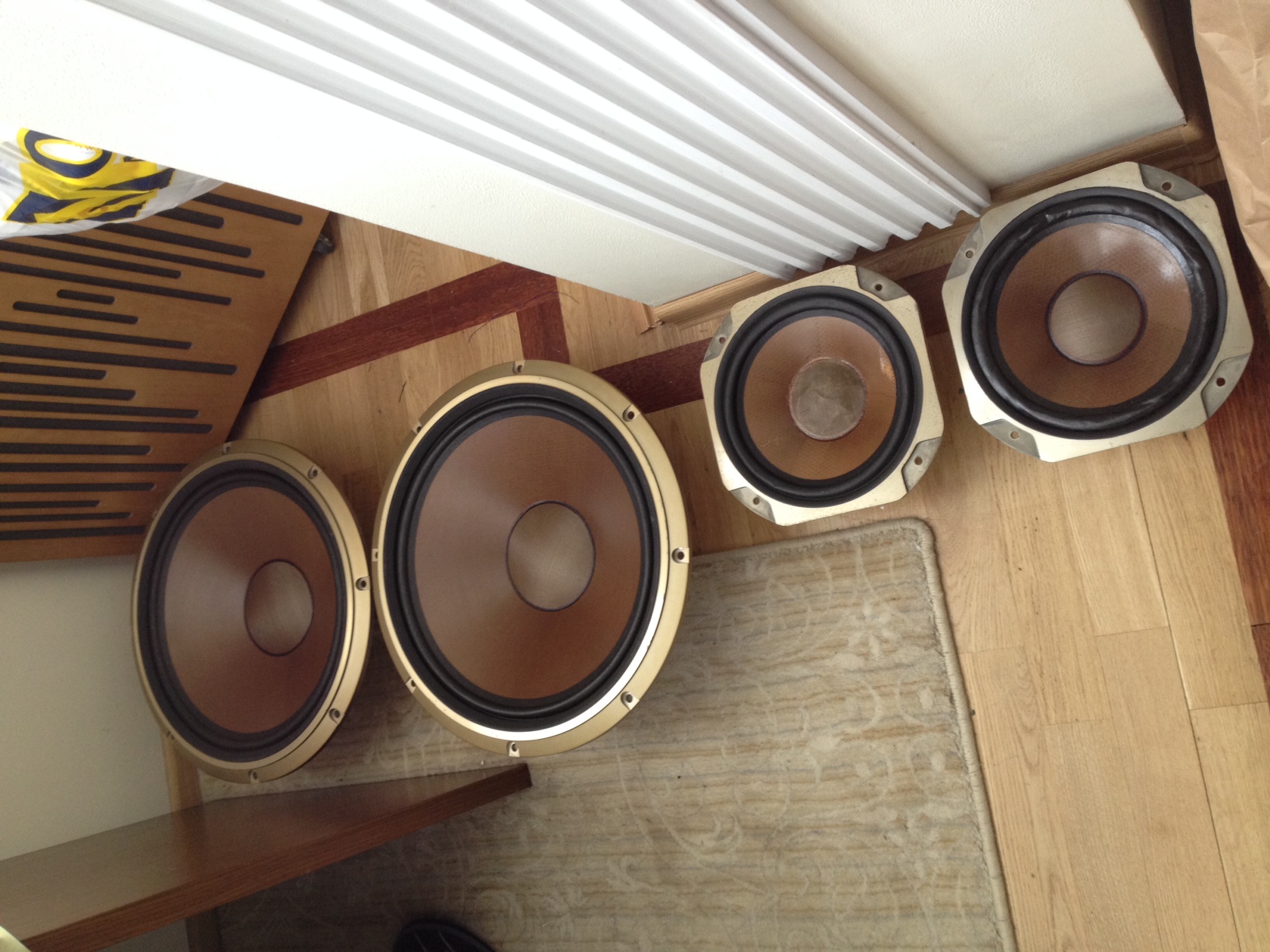

Пока те, кто не слышал результат, обработки сомневаются в том, что ее можно называть "правильной", те, кто слышал, приносят свои динамики и просят сделать так же.
А это в порядке промо-видео - звучание старого динамика от радиоточки, к которому были применены 12 разных "правильных" манипуляций:
Комментарий к файлу: Еще 4 динамика от Diatone DS-5000 ждут очереди на правильную обработку.
