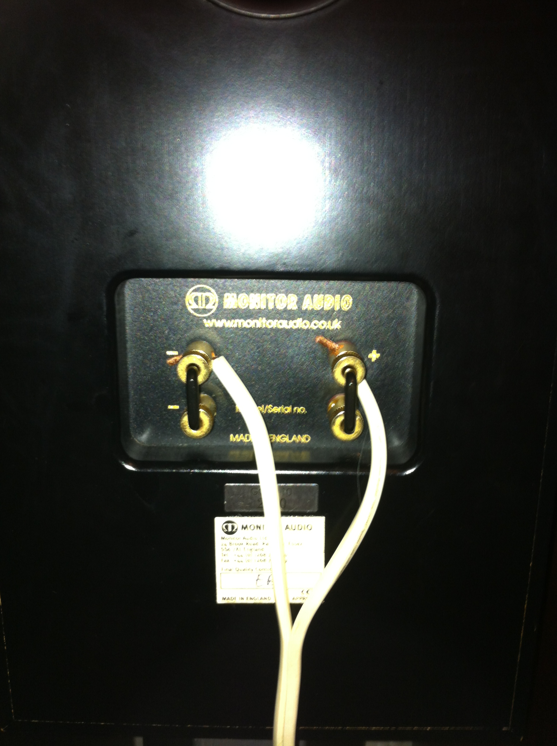

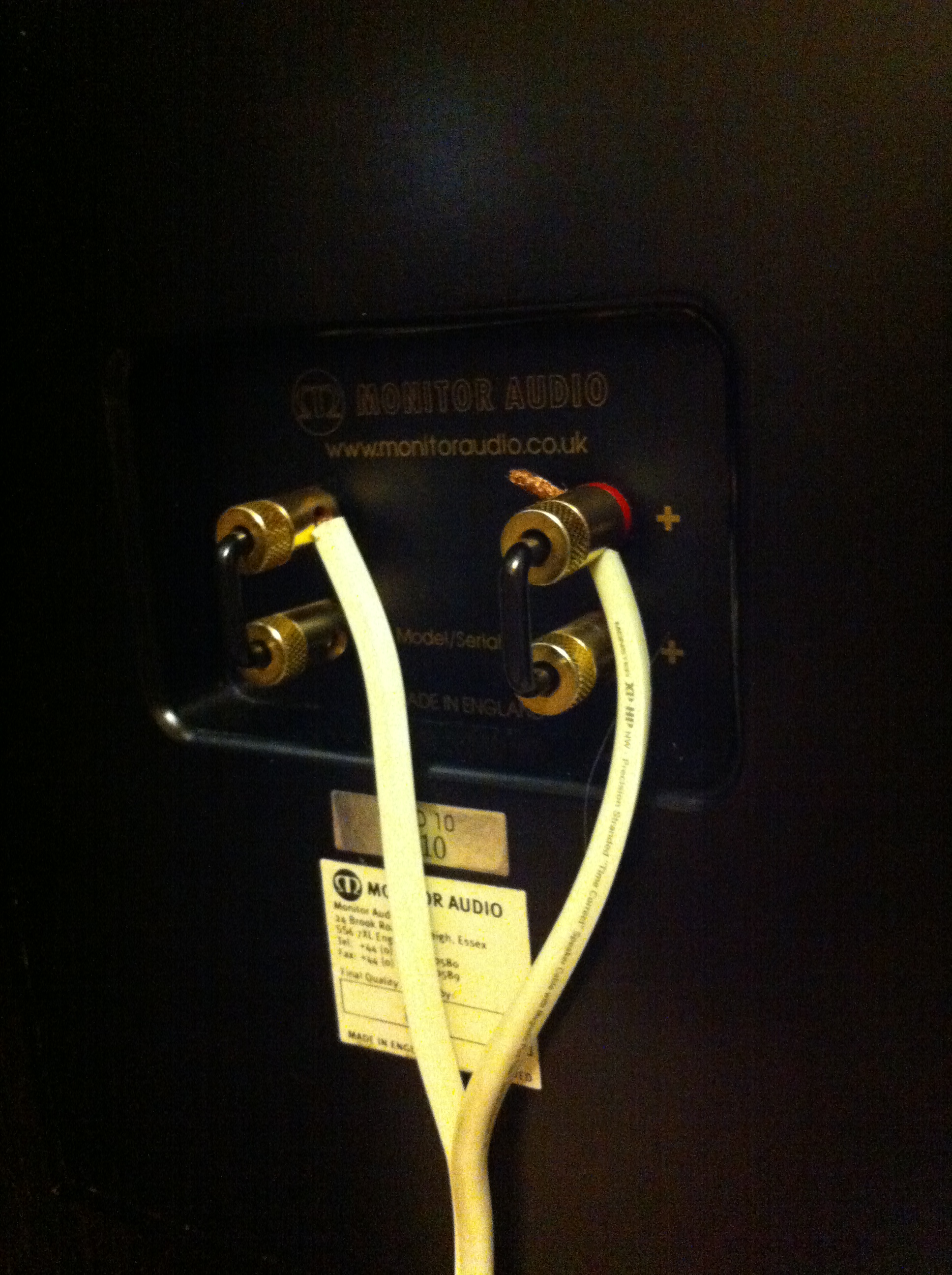

Вот

На вид, все верно. Тестер имеется? Прозвоните нижнюю пару клемм. Если нету, то перекиньте провод на нижнюю пару.

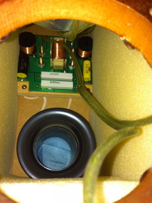

Сообщений: 31
Его благодарили: 1
acfed,

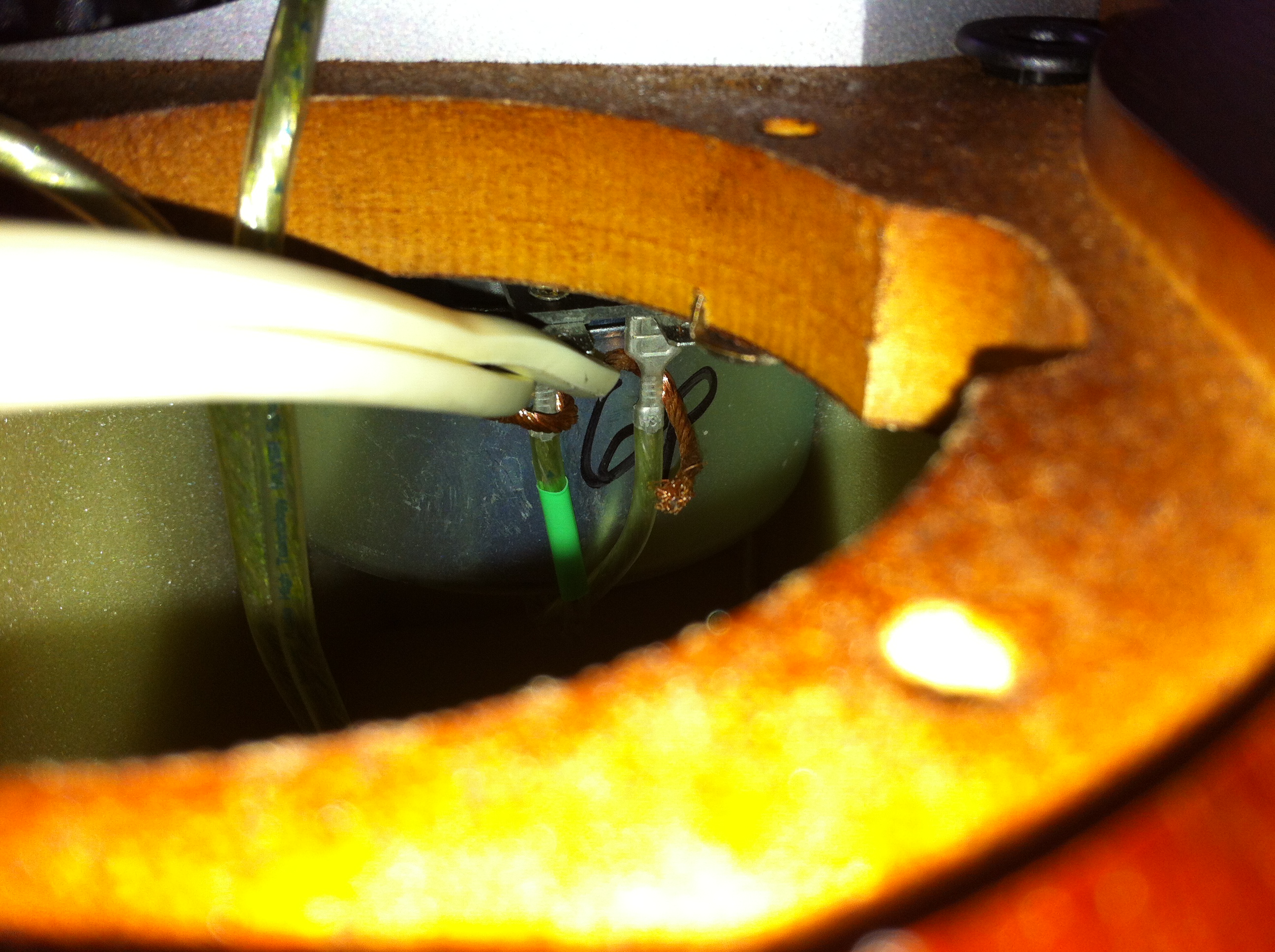

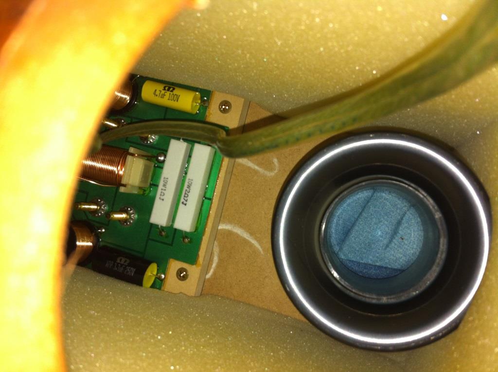

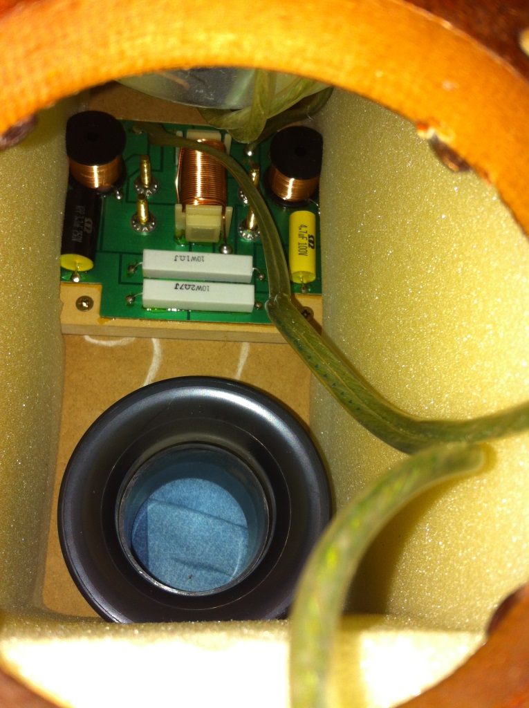

Разобрал одну колонку, сфоткал через отверстие пищалки. Вытащить нч-динамик не удалось, все болты откручены, но сидит как влитой, даже выталкиванием изнутри не поддается зараза!
На вид все соединения целые, что от динамика, что до платы кросса...
IMG_1934.JPG [ 89.41 КБ | Просмотров: 1825 ]
IMG_1933.JPG [ 244.29 КБ | Просмотров: 1825 ]
 Заголовок сообщения: Проблема с акустикой Monitor Audio Gold
Непрочитанное сообщениеДобавлено: 15 июл 2017, 11:28
Сообщений: 66
Его благодарили: 23
Визуально вроде все на месте. Если провода закреплены на кроссовере и НЧ динамиках, то хз. Если есть кого привлечь с тестером и есть доступ к клеммам НЧ Динамика (или проводов от них) попробуйте прозвонить его.

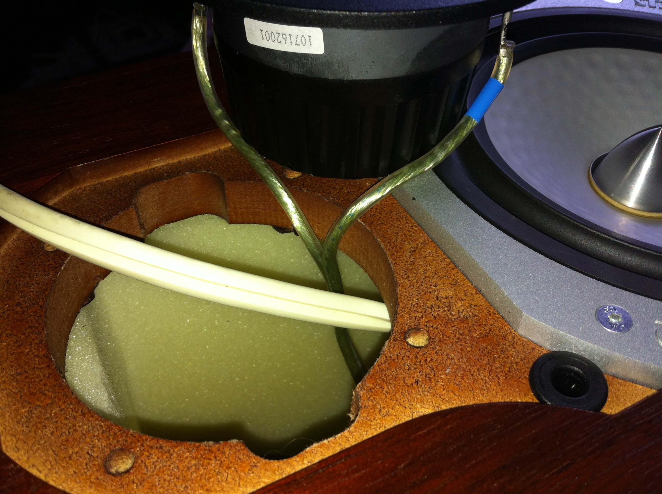

Подключил только что к сч динамику провода от усилителя, в общем работает опять только пищалка, сч молчит...

Вот так
