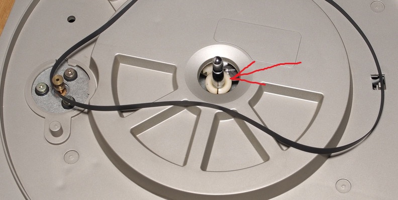

Спасибо за участие, нашел неисправность. Подсмотрел в Арктуре 006, проблемные детали оказались похожими. У Арктура этот узел открыт и находится непосредственно под алюминиевым диском, а у Техникса он закрыт верхней крышкой, но вал проходит через большое отверстие и можно узел разглядеть. Неполадка была из-за малой капроновой шестерни вала, на который надевается алюминиевый диск - съехала вниз по валу, свободно прокручивалась( должна сидеть плотно) и не входила в зацепление большой шестерней возврата( main gear), после срабатывания рычагов кнопки "стоп" или крайнего положения тонармам. Подтянул её и всё заработало. Поправить шестеренку легче со снятой нижней крышкой, хотя наверно можно и сверху, какими нибудь крючками.

Вот эта деталь. Может кому пригодится.
P0193195a.JPG [ 96.96 КБ | Просмотров: 1398 ]
