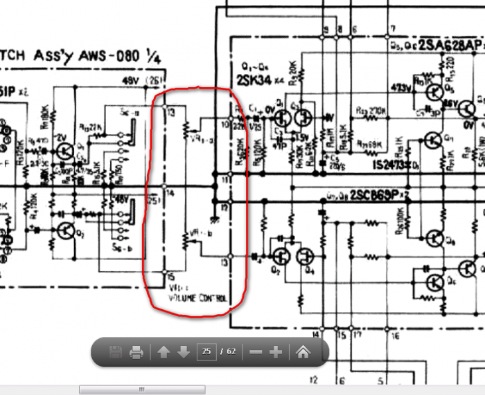

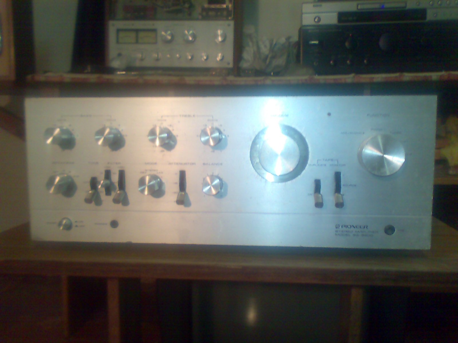

вот вопрос номер раз.....
вот такое хитрое подключение регулятора
какой родной стоял не знаю
работает с 7 летним успехом другой
регулирует от нуля плавно
но чешится поставить аналог такой родной
ни хрена я по схеме не понял марку
схему могу скинуть
вот так в альбоме схем нашёл только
VOL. 50k AWX-073-A
или
AAB-085-A
или
ACV-144-A
где верна марка ни фига не понял :evil:
усь "пионер SA-9900"
кто подскажет какой же всё же стоят какой марки и от чего плясать в тырнете
мож у кого есть в продаже у вас но надо длину штока сверить и ваще
ручка под винт
вот есть похожий но хрен знает там длину штока не пишут... :?

body писал(а):
VOL. 50k AWX-073-A
50кОм, у китайцев АЛПС - 20кОм. Теоретически - разница большая, практически - может быть даже лучше.

body писал(а):
вот такое хитрое подключение регуляторакакой родной стоял не знаю
Чего там "хитрого".
Родной 10 ком.
Да там любой от 5 до 100 ком сгодится.

я для примера
я вижу что 20к
нет не любой
судя по схеме выводы ни один не сидит на общем проводе земле
и варьированием постоянного сопротивления в нагрузке предвара кое что нарушится
согласен на слух может и нет но.....
а вот вы так и не сказали какова длина штока у этих резисторов что на Алексе продают?
Явная очепятка. Включение классическое.
На выходе преда - аттенюатор.

Roxi писал(а):
Родной 10 ком.
с чего вы исходили что он 10к?
у меня на схемах пометка 50к...уж не помню какая тогда это нашёл 10 лет прошло но то что не ошибся это точно...
схемы распечатаны подробно но вот номинала там нет
значит я где то консультировался иначе не сделал бы пометку..
блин забыл...
но вот помнится что сувал разные и регулировка нарушалась...
классическая когда вывод сидит на земле а здесь они последовательно друг другу

Roxi писал(а):
Бл...... 2 сервисмануала, разных годов. С разных мест скачаны. В одном 10 кил , в другом 33 ком.
поделитесь?
а я вам свой!
серия у вас может другая у меня 78г
вот харя его
гнездо для тф
Фото038.jpg [ 214.88 КБ | Просмотров: 1761 ]
А тестером ткнуть и убедиться, что они на земле?
да снова открывать всё отключать
позже
я спросил длину штока...кто тож здесь покупал такие и замерял

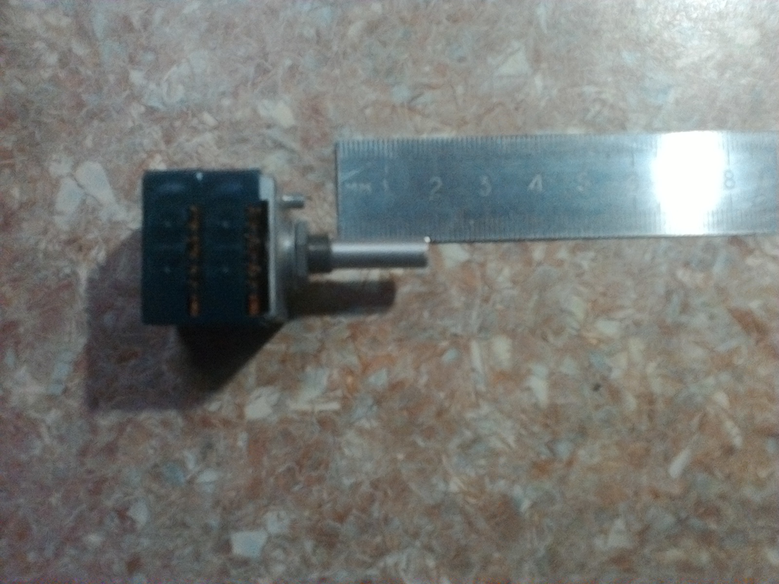

 Заголовок сообщения: Регулятор громкости
Непрочитанное сообщениеДобавлено: 06 авг 2017, 09:24

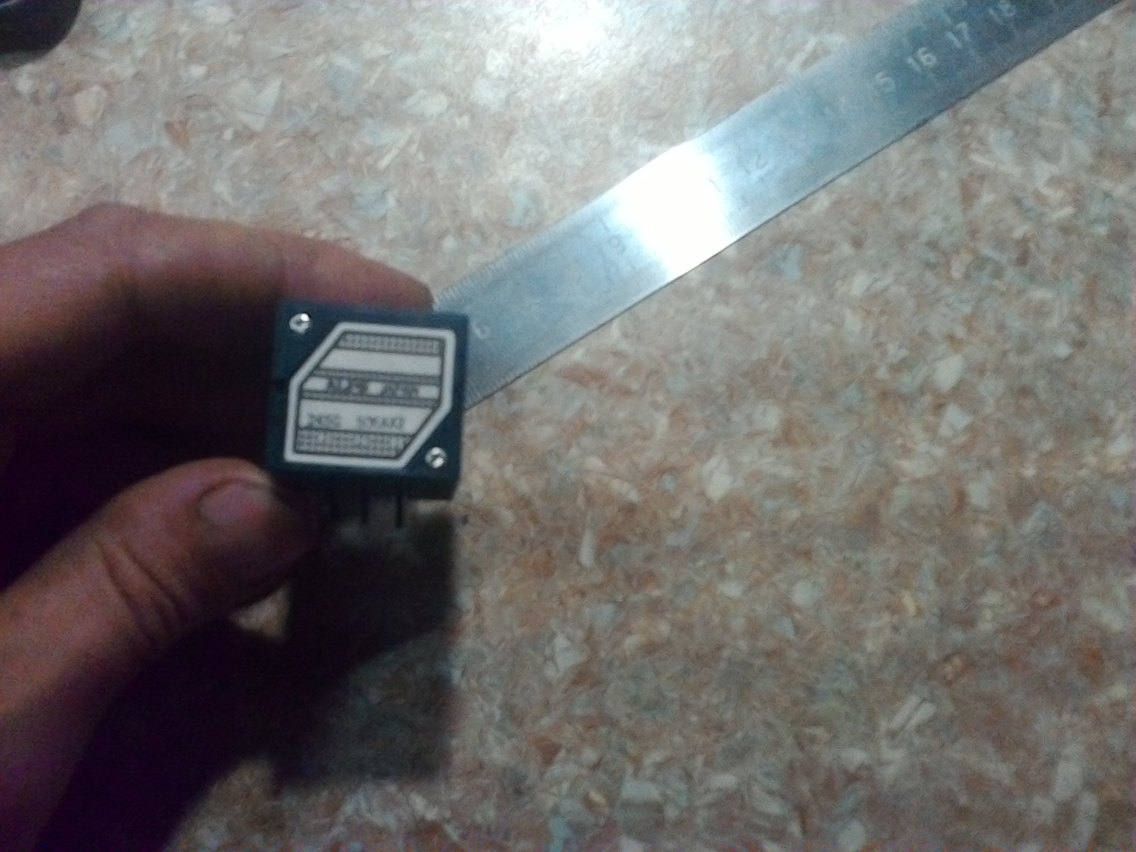

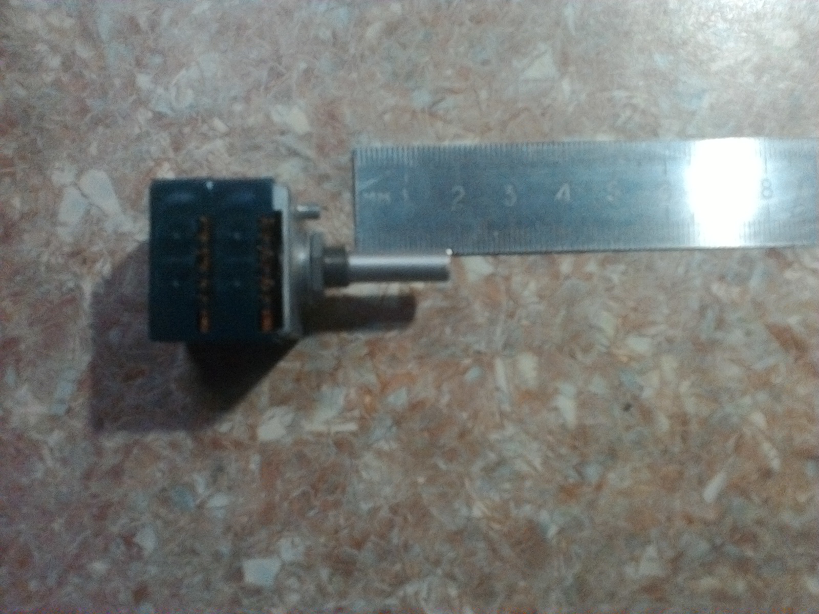

18 мм
P_20170806_103241.jpg [ 517.39 КБ | Просмотров: 1728 ]
Непрочитанное сообщениеДобавлено: 06 авг 2017, 09:26
А какая длинна у Китае.. не днаю.
P_20170806_103254.jpg [ 476.82 КБ | Просмотров: 1726 ]
Непрочитанное сообщениеДобавлено: 06 авг 2017, 09:28
Гавно фотки получились... На последней, на корпусе регулятора написано.
245G 50KAX2
Шток такой же, с прорезью. Как на картинке у китайцев.
245G 50KAX2
да чепуха за фотки
главное инфа!!!
ща полезу откупорю крышки и зарисую шпаргалку
СПАСИБО :2piv:

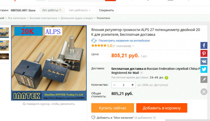

а он точно зависимость В ??
а то обдурят китаёзы
мож для тембра с А
вот там он 800р а сколько с дорогой будет тогда стоить
примерно до Красноярска или Ачинска или на почту мне в деревню ???
У меня да, в Китае не знаю. Один уже работает в усилителе возле компа, второй ждёт свою учесть. :D
Там вроде написано "Бесплатная доставка".
Свои брал в Самаре. Давно было дело...

body писал(а):
а он точно зависимость В ??а то обдурят китаёзымож для тембра с А
Бл..... пора бы и знать маркировки деталек. У их написано А - это обратнологарифмическая, по нашему В.
