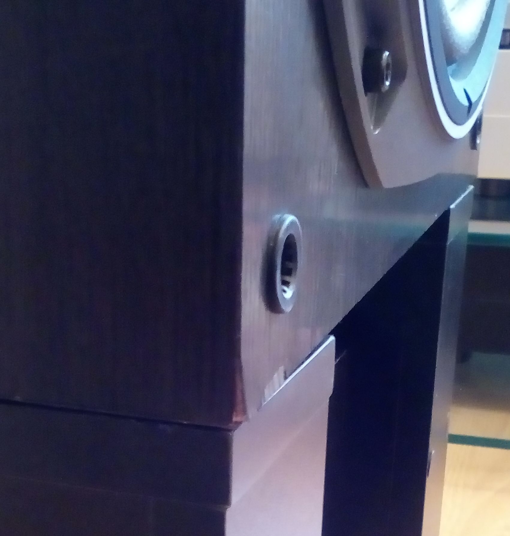

Доброго времени форумчане.
Не ради красного словца а волею обстоятельств назрела данная тема. Приключилась беда у моего товарища, жил он и радовался слушая музыку сладкою которую выдавали его колонки винтажные Viktor Zero 50 акустика зрелая и весьма не дурна по моему мнению.
Но вот однажды при очередном осмотре оных было обнаружено отслоение шпона в нижнем левом углу корпуса.
Горе неописуемое пришло откуда не ждали, не ест, не пьет, кручинится.
Прошу помощи, совета дельного мож кто боролся с недугом этим, да поделится любезно как вернуть красоту и стать былую своей любимой.
Фото проблемных мест:
-Здесь всё без обмана

В шприц ПВА, точеными проколами влить целительную жижу под вспученный шпон и под пресс

После не полного подсыхания слоя лучше всего не слишком горячим утюгом.(опытным путем)чтобы не повредить отделку. Сложного ничего нет.Да, нужно смотреть , чтобы на границе со старым клеем не было выпучивания. Смотрите инет и журналы о шпонировании .

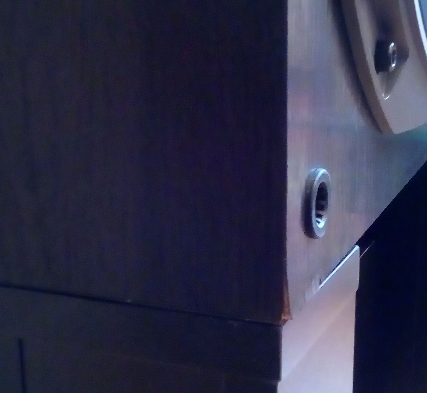

Вот наконец залил.....
IM926.jpg [ 210.2 КБ | Просмотров: 1775 ]
I943.jpg [ 179.96 КБ | Просмотров: 1775 ]
IM009.jpg [ 302.95 КБ | Просмотров: 1775 ]

Lamar, Сильно уже вспучилось, если прижать утюгом не отломиться, шпон то не молодой?

Не отломится, надо плавно придавливать, да и ПВА малёха структуру шпона размягчит - шпон станет пластичней..

А может дать ему (шпону размягчиться) минут 5-10 а потом прижать как думаете?

Это детский сад - отслоение, не вспучивание. Кисточкой промазать ПВА, выждать немного и прижать утюгом, как Марат советовал. Потом воском заштриховать дефекты

operator, не понял про воск прошу прощения, можно по подробней :oops: .

Под утюжок желательно тряпочку подложить,чтобы шпон не изменил оттенок.

После ремонта могут быть трещины или мелкие сколы. Их заделывают восковыми карандашами для мебели

Мне кажется или на самом деле там не только шпон отслоился? Там ещё и угол фронтальной панели вывернуло наружу. Отчего и шпон собственно....
I943.jpg [ 34.87 КБ | Просмотров: 1639 ]
Тут утюжок уже вряд ли поможет.

Если так, то сложнее. По хорошему, снимать аккуратно шпон с угла, стёсывать вспученный угол, шпатлевать и приклеивать кусок шпона заново.

Еще раз внимательно осмотрел пациента, диагноз следующий угол не разбух, похоже было механическое воздействие вследствии чего несколько щепок ДСП отделилось от основы вместе со шпоном.
Отсюда предполагаю следующее смочить угол у шпона дать размягчиться, осторожно удалить щепы с отслоившегося шпона, сделать несколько уколов ПВА и прижать струбциной.
Высушить, снять струбцину обработать мебельным карандашом.
