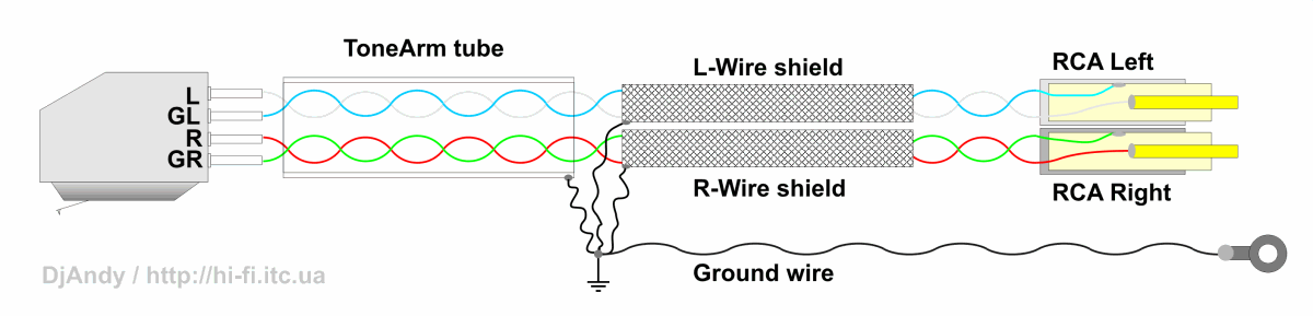

Млять! Вот как должно быть!!! И не как по другому!
Топик стартер смотрите и добивайтесь того же.
Phono_Cable__DjAndy.png [ 25.26 КБ | Просмотров: 1711 ]
Не каких контактов с корпусом вертака у сигнальных линий и самой головки быть не должно ,еще раз пишу. Прозванивайте и ищете контакт с несанкционированной землей!
Дальнейшее переливание из пустого в порожнее я буду рассматривать к флуд .
