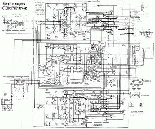

Основой здания является фундамент, фундамент усилителя его блок питания. Изучаем схему блока питания нашего подопытного.
Схема выпрямителя типовая, в фильтре применены электролиты по 15000 мкф в плече.
Тут и рождаются первые планы - замена диодов выпрямителя кд 213 А на диоды 2д2992А с большим током и малость шустрее, второе увеличение ёмкости фильтров до 25000 мкф в каждом плече.
Дальше посмотрим.

Морды в инете фото полно а вот схему загружаю.
post-18850-0-40475600-1362196284_thumb.gif [ 93.99 КБ | Просмотров: 6385 ]
-Здесь всё без обмана
Непрочитанное сообщениеДобавлено: 11 дек 2017, 22:06
Сообщений: 12900
Его благодарили: 6353
Схему видно отлично! :cool:

Исходные данные для расчетов:
Напряжение на выходных клеммах усилителя- 15В.
Номинальный импеданс нагрузки -4 Ом.
Ток нагрузки максимальный 3.8А принимаем 4А.
Напряжение на выходе выпрямителя 30В.
Коэф. пульсаций питающего напряжения 0.01
Определяем емкость фильтрующего конденсатора расчетом
получаем - 42000 мкФ.
Емкость такого номинала позволит получить хорошую стабильность питающего напряжения, однако для снижения стоимости думаю установить 25-30тыс. Мкф.
Ток зарядки емкости фильтра расчетом получаем ~8А
Приняв коэф запаса 1.5 получаем макс. ток через диод 12А.
Подбирает диоды с обратной напругой 50В. и прямым током 12 А на замену д213 ток которого 10А.
После замены деталей блока питания проведем замеры, АЧХ, время нарастания сигнала, искажения меандра.
