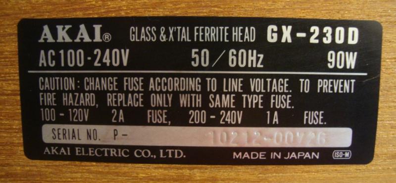

А эти KENWOODы и на 220В бывают, надо было такой искать.
Непрочитанное сообщениеДобавлено: 20 фев 2018, 20:28
NVvt7i59KDp6149937208969P5397.jpg [ 49.55 КБ | Просмотров: 1345 ]
200-240 В и это 70 е годы...Шильдик от Акаэ.....230 но у немцев .
