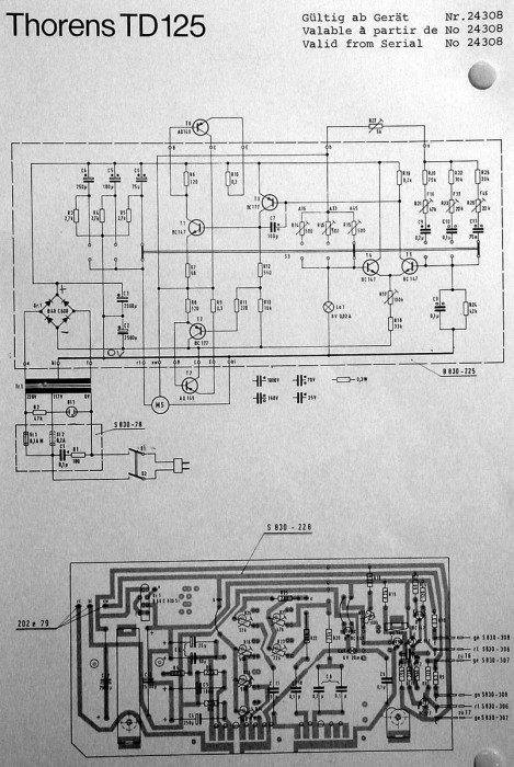

Непрочитанное сообщениеДобавлено: 09 авг 2018, 05:51
Владимир приветствую
Схема управления синхронным двигателем в б1-хх изначально карявая.
Самый правильный вариант - собрать схему генератора торенс 125мк2 либо поставить потроха от радиотехники эп101 (клон схемы торенса).
Есть регулировка амплитуды, фазы, частоты.
Таким образом было переделан не один десяток элок. Хозяева довольны
Замена транзисторов на импорт имхо -занятие бесполезное.

...сдаётца мне, в тхорынце она, мяхко выражаясь, недалеко ушла
12511.jpg [ 201.62 КБ | Просмотров: 3362 ]
Непрочитанное сообщениеДобавлено: 09 авг 2018, 19:16
так-то разница есть. и большая. в б1 какой пудель на букву М в задающие цепи повесил электролиты дурной емкости. из-за этого сия поделка нормально никогда не работала. вечно траблы со скоростью были, а уж в купе с тем, что оно пассиковое вообще аллес.
в торенсе в RC цепочках стоит пленка или керамика мелких номиналов. все работает стабильно.
в радиотехнике 101 (почти клон 125мк2) RC цепочка вообще одна в задающем генераторе. этой схемой кручено неимоверное количество синхронников.
делался даже вариант на СМД. с размером платы в диаметр жопы мотора.

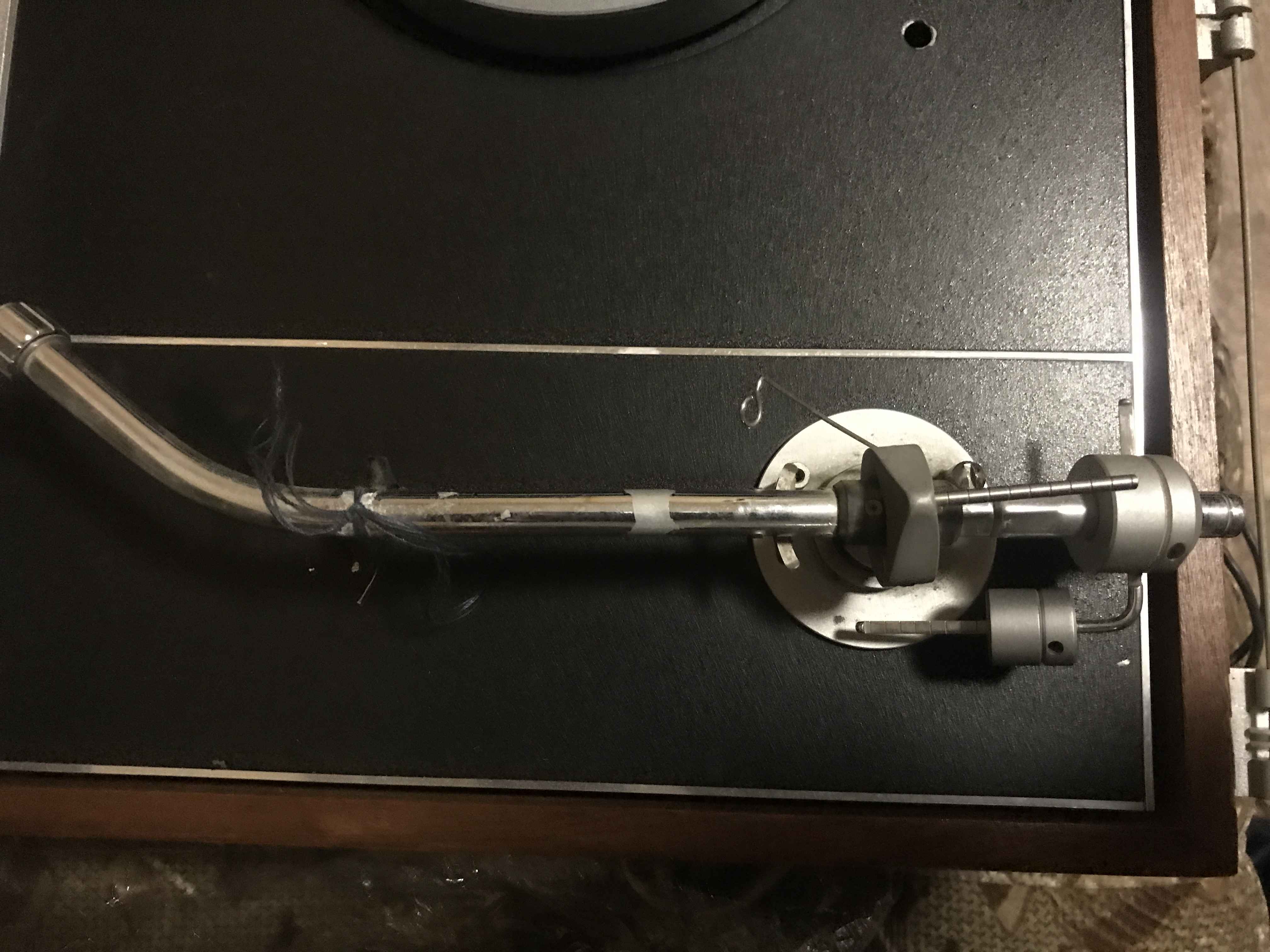

Други! Притащили мне предмет. Больной на все органы. С электроникой разберусь, а что делать с тонармом не знаю.
Начиная с облезлой гальваники, и заканчивая убитыми подшипниками. Имеет смысл лечить или сразу искать замену?

У Дмитрия Коржевского на Ютуб, есть отличный ролик по ремонту этой вертушки.
