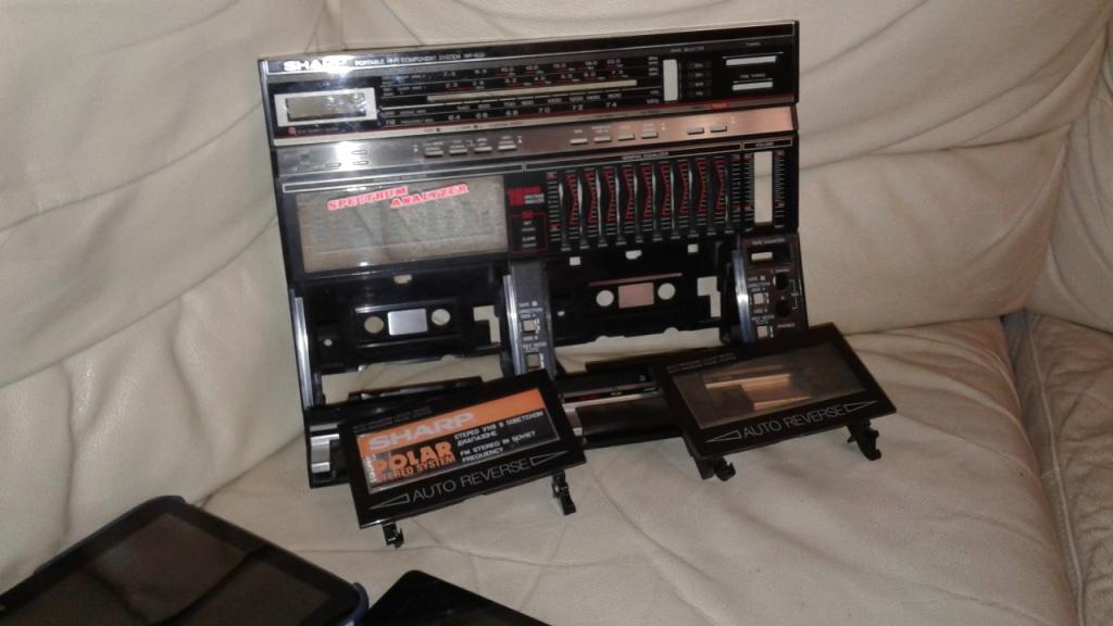

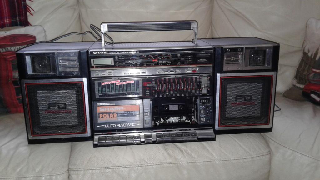

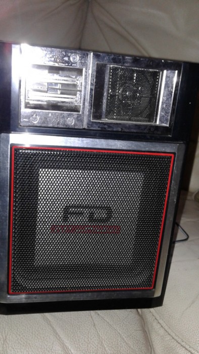

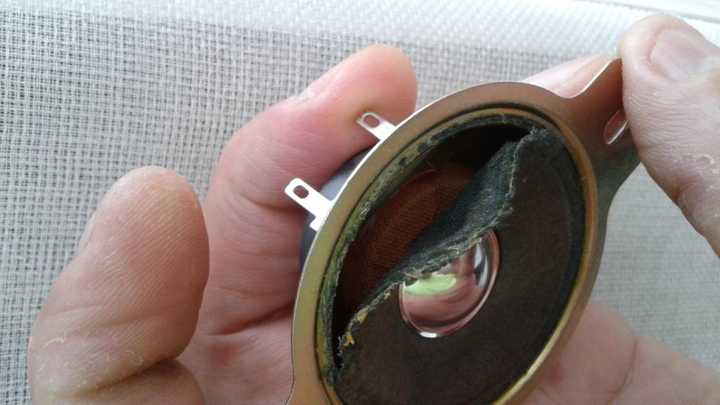

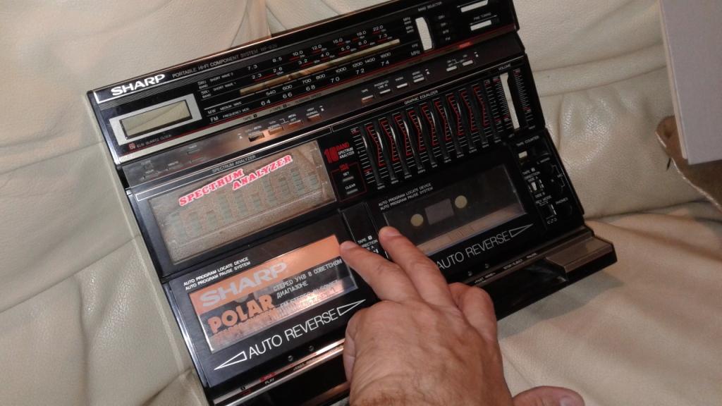

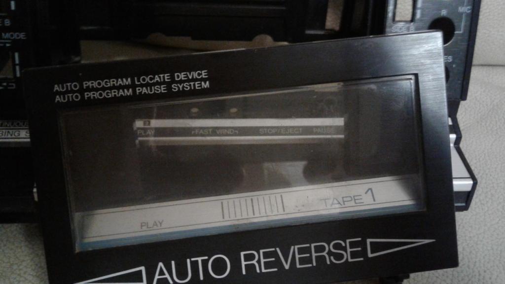

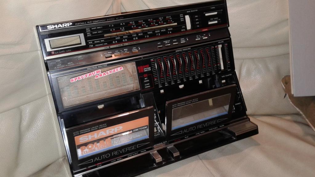

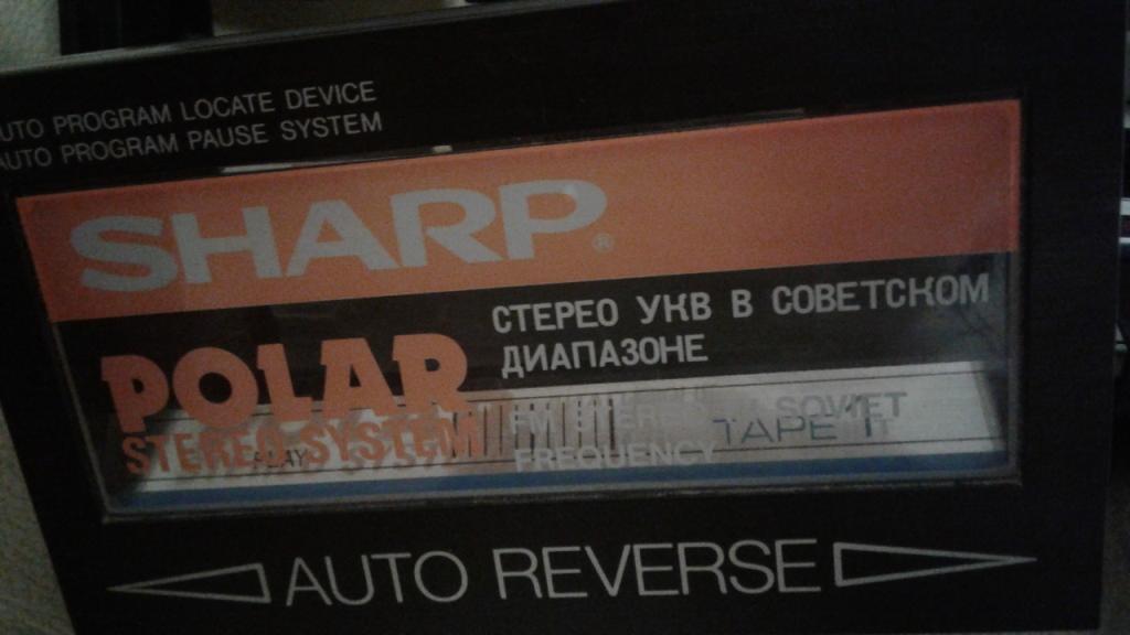

Подарили вот такой вот аппарат
Попробовал аккуратненько включить. Пасики на протяжках вытянулись и едва двигают каретку вверх-вниз и почти не вращают БГ, только если рукой помогать. Но моторы живые и это радует. Радио работает отлично, особенно если учесть, что на "советском" УКВ мало что есть. Любопытно другое - подавляющее количество станций работающих в нижнем УКВ, вещают в моно, ну или, возможно, в стереорежиме с пилот тоном и сигнал не декодируется в стерео. И только одна станция работает с полярной модуляцией и принимается как стерео.
Из печалек - крышка кассетоприемника выдрана с мясом и утеряна, сдохли пьезики на АС и в обрыве одна пищалка. Пьезики не жалко, звука там ноль и на живых, а вот пищаль буду подбирать. Крышки бывают на Мешках и прочих Фарпостах. Модуль вкорячивать не буду - на задней панели есть вход с переключением режимов phono/line/cd к нему можно подключить аналоговый сигнал с внешнего устройства
20180920_155222.jpg [ 79.63 КБ | Просмотров: 11145 ]
20180920_155231.jpg [ 79.9 КБ | Просмотров: 11145 ]
20180920_155243.jpg [ 298.17 КБ | Просмотров: 11145 ]

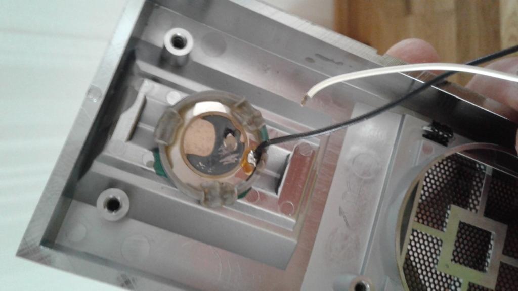

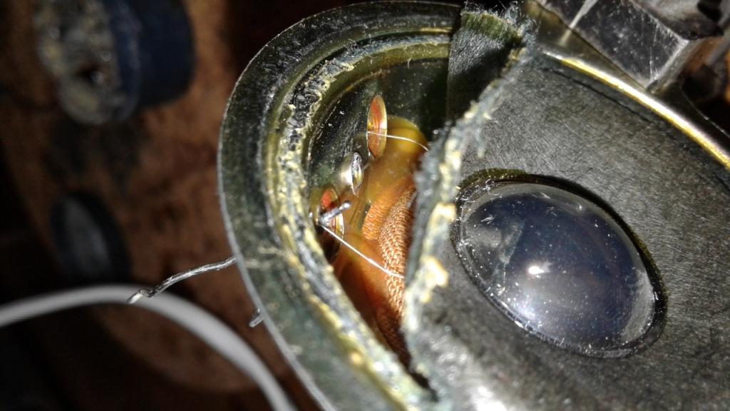

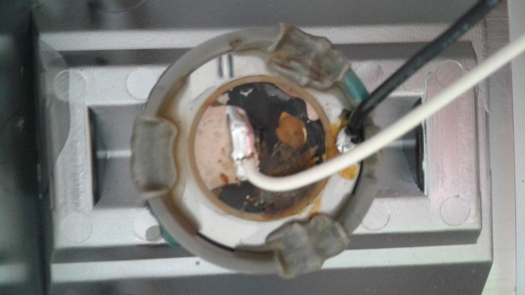

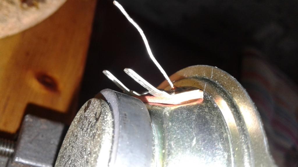

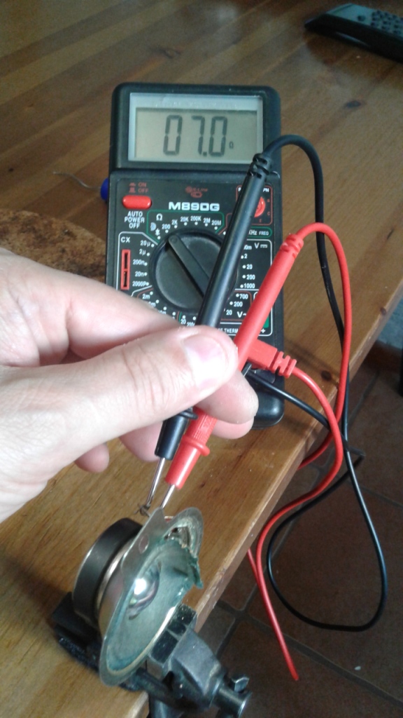

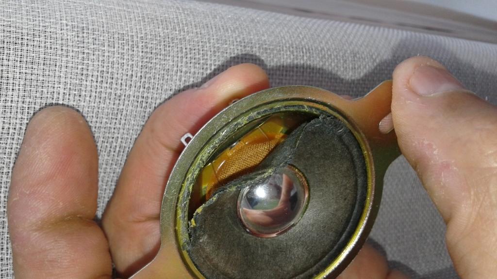

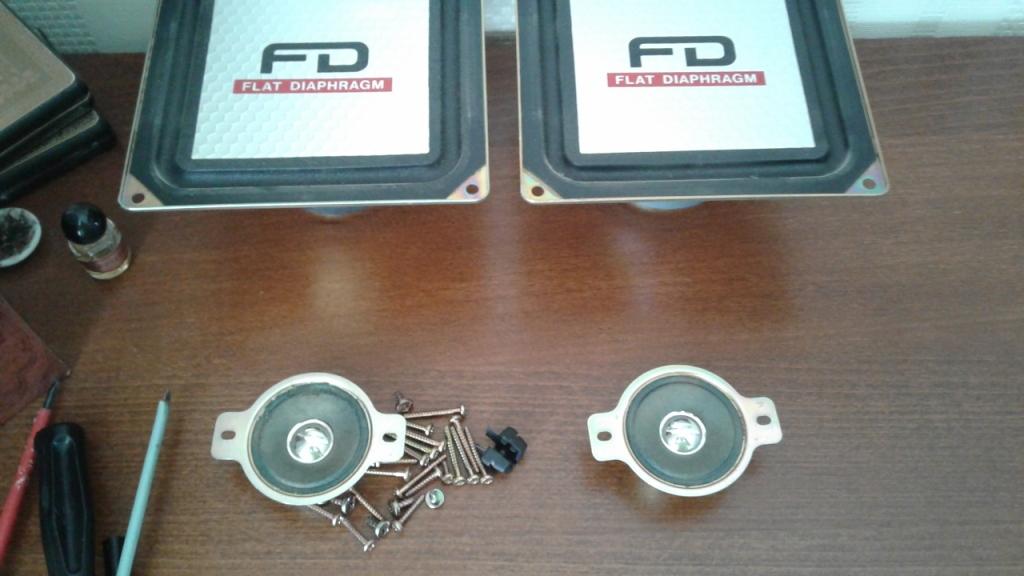

Начал с колонок. Побегав по чип-дипам и прочим лабазам я не нашел подобных пищалок. Уже думал поставить автомобильные купольники, но потом решил вскрыть пищалку. Под отклеенным краем диффузора обнаружил отломившийся подводящий провод. А может и на заводе не запаяли. Поставил протез в виде штырька, к нему и распаял подводящий. С внешней стороны лишнее откусил бокорезами. Динамик заработал. Подклеил край диффузора. Внешне может и не ах, но под решеткой не заметно, а функционал восстановлен. До кучи припаял оторвавшиеся проводники от пьезиков - пьезики заработали тоже. Осталось подклеить распорки и собрать АС

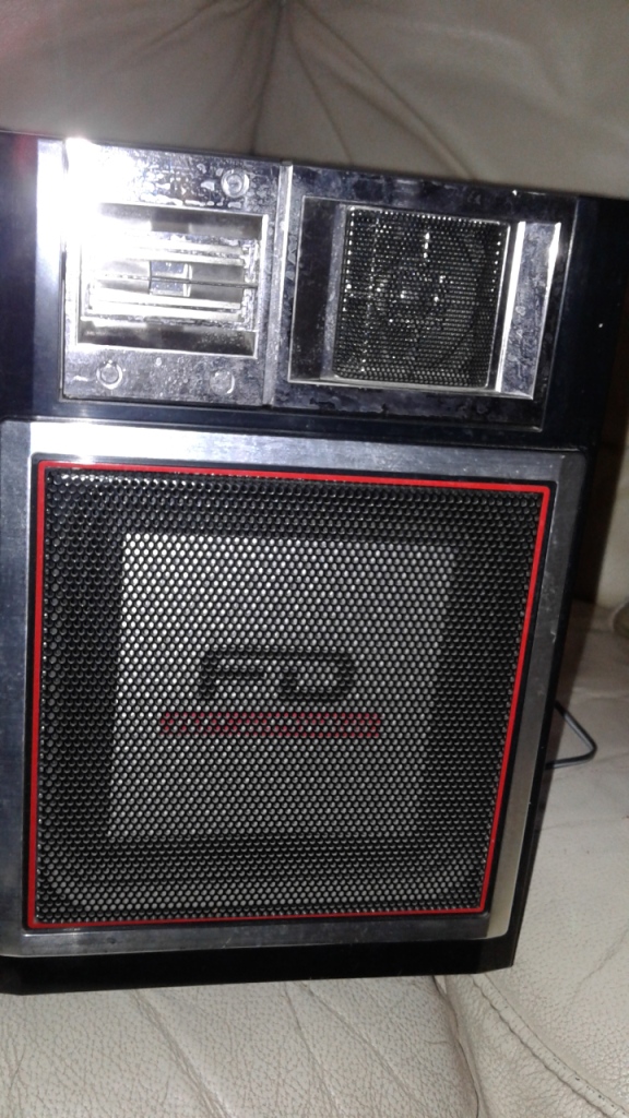

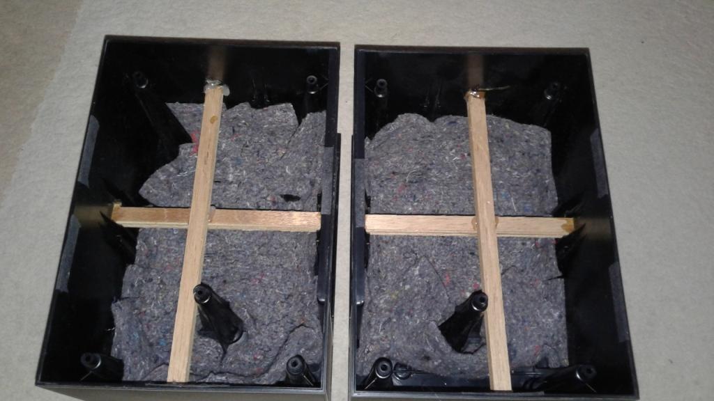

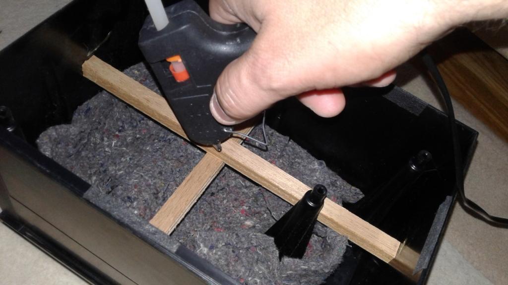

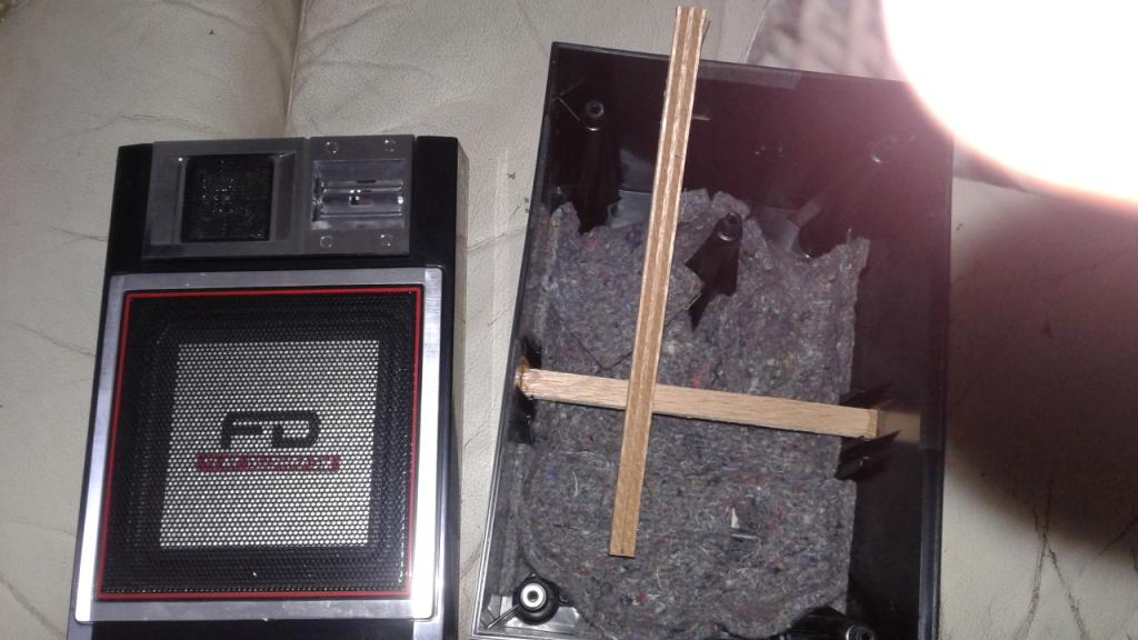

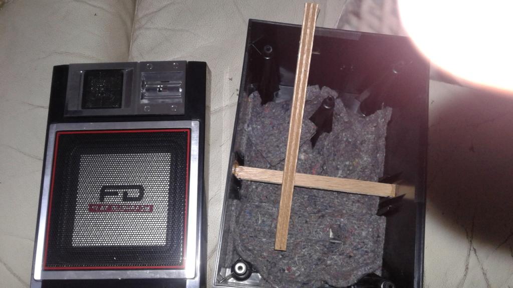

Приклеил термоклеем развалившиеся распорки и собрал колонки. Теперь все динамики и излучатели исправны
20180921_165725.jpg [ 78.02 КБ | Просмотров: 11112 ]
20180921_171816.jpg [ 69.34 КБ | Просмотров: 11112 ]
20180921_172004.jpg [ 70.39 КБ | Просмотров: 11112 ]
Подключил осторожно к туловищу и слушаю Джаз-радио про Брэнфорда Марсалеса, щас как раз про то как он на дудке дудел у Стинга
Позже бум лечить тело, но как то не очень хочется. Настораживает то, что внутри там что то с грохотом перекатывается и зияет дырой правый карман :(

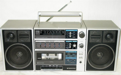

Дмитрий, войлок был в колонках, или сами уже добавляли?
Есть у меня магнитола тех лет - однокассетный Sanyo C30. Там колонки вообще пустые были. Напихал немного синтепона, чтобы гудежа не было. Помогло, а то ведь реально гудело. Про распорки, что-то вообще не помню. Вроде бы нет их.
На вашем Шарпе и корпуса колонок потолще, чем на этом Санио.
Выход на наушники ещё не пробовали? На моём даже очень своеобразные AKG 272 HD поют. Для магнитолы - отлично!
Sanyo.jpg [ 51.24 КБ | Просмотров: 11082 ]
 Заголовок сообщения: SHARP WF-939 ZP Восстановление и ремонт
Непрочитанное сообщениеДобавлено: 22 сен 2018, 09:15
Сообщений: 22147
Его благодарили: 6246
Войлок был с завода, как и деревянные распорки. В распорках клей пересох и отошел от пластика корпусов, потому и приклеил термоклеем - он эластичный
Это оптический обман :D Стенки чуть толще чем у майонезной пластиковой баночки

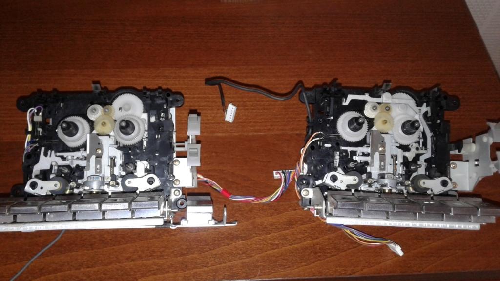

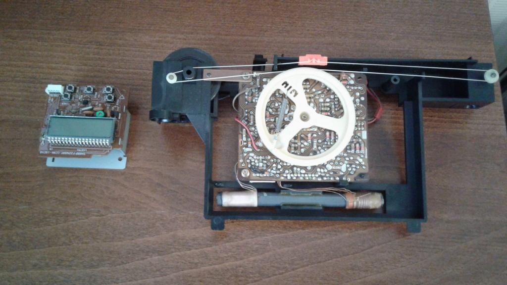

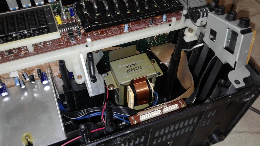

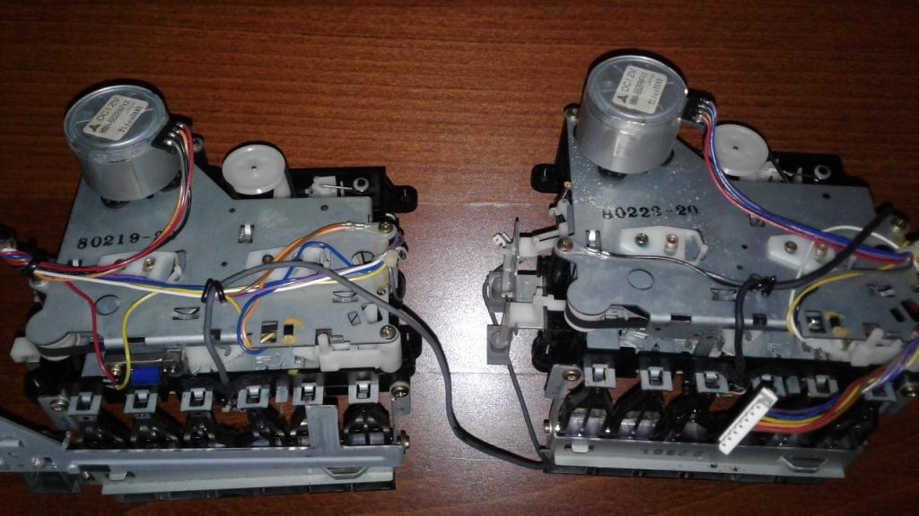

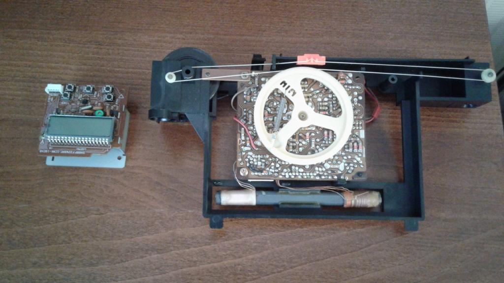

Начал потихоньку "потрошить" девайс. Снял тюнер, часы и протяжки. Попозже сниму "материнку". Нужно будет пропаять все выводы, наверняка там куча деградировавших мест пайки. Потом почищу переключатели и смажу техническим вазелином дорожки РГ - там слышны сильные шорохи и потеря контакта. Протяжки с виду в неплохом состоянии. Пассики на реверс головок и плоские основные сильно вытянуты и неспособны оживить механизм. Радиатор выходной микрухи ватт на 7-10. Транс приличный, габаритной мощностью ватт на 50-60. Моторы - январь 1988-го. Значит в СССР этот Шарпик попал весной-летом 1988-го....а через год я ушел служить в ряды доблестной Советской Армии...Пойду на волне ностальгии пива выпью. Ремонт откладывается.

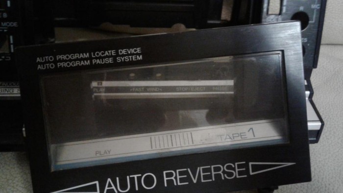

Ах, да, купил на Авито крышку кассетного кармана, правда без пружины. Пружину сам сделаю...
20180922_145133.jpg [ 92.32 КБ | Просмотров: 11034 ]
20180922_143850.jpg [ 78.53 КБ | Просмотров: 11034 ]
20180922_144800.jpg [ 83.15 КБ | Просмотров: 11034 ]
20180922_144834.jpg [ 86.81 КБ | Просмотров: 11034 ]

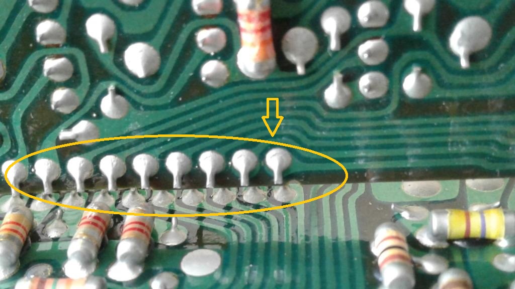

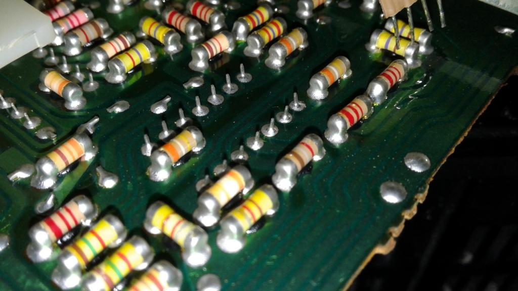

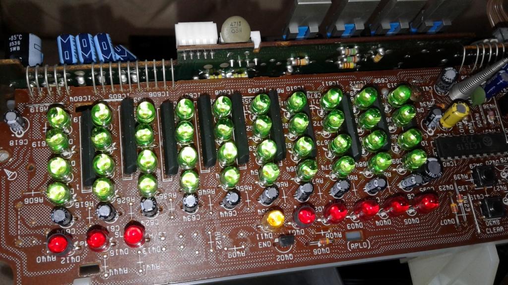

Разобрал тушку, открутил раму основной платы. Позабавил SMD монтаж. Вернее его ранний вариант - на плате всё равно рассверлены отверстия, но сами элементы распаяны поверхностно, хотя они и довольно крупные
smd.jpg [ 76.46 КБ | Просмотров: 10986 ]
А вот так выглядит блок индикации. Царство светодиодов.
led.jpg [ 139.78 КБ | Просмотров: 10986 ]

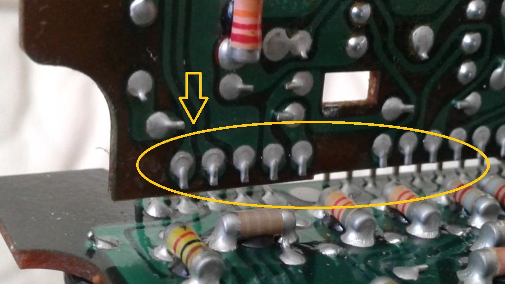

Ну и виновник разбора - деградировавшие пайки в сочленении плат. Пример того, что некая мифическая "некопанность" техники это якобы достоинство при продаже, но на самом деле достоинством не являющаяся. Пусть уж лучше "копанная" специалистом, но рабочая. Такие пайки рано или поздно приведут к полной потере контакта и отказу техники
degradation.jpg [ 117.8 КБ | Просмотров: 10986 ]
degradation 2.jpg [ 146.04 КБ | Просмотров: 10986 ]

После пропайки установил платы на место. Остались протяжки с карманом. Карман ждёт в ТК СДЭК, а вот с протяжками.... Без пасиков их не проверить никак. Пока почистил, смазал. А что бы вообще иметь представление о том, работают или нет, решил тупо вырезать сектор из плоского пасика и склеить встык суперклеем. Да - детонация, да - не совсем корректно работает, но уже понятно, что протяжка работает. Позже прикину длину и куплю новые пасики
20180925_173122.jpg [ 255.12 КБ | Просмотров: 10919 ]

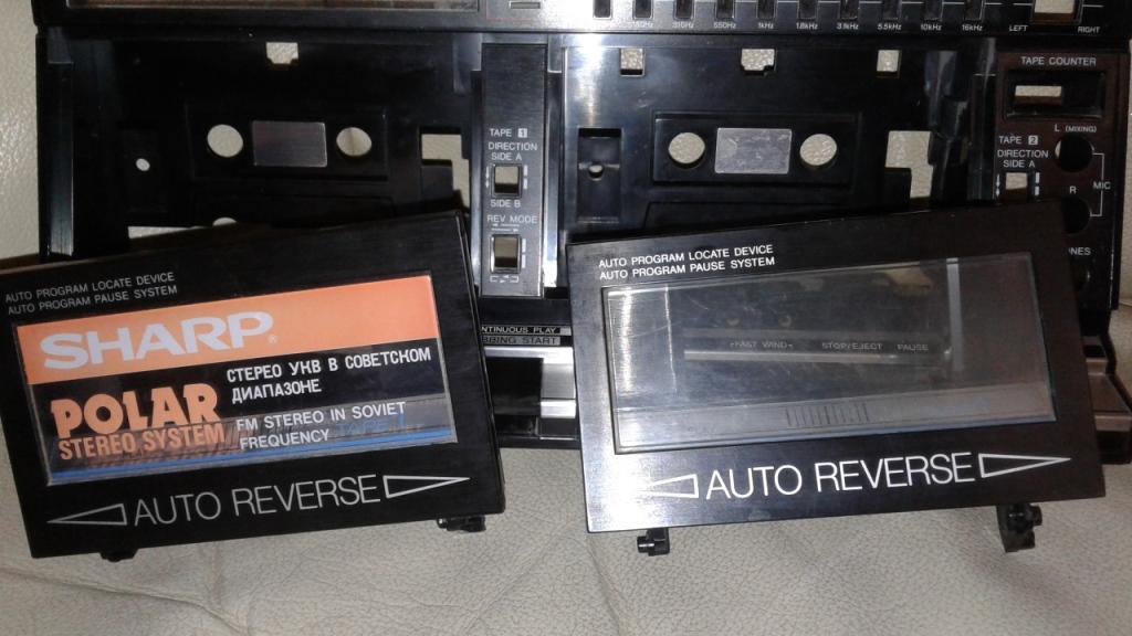

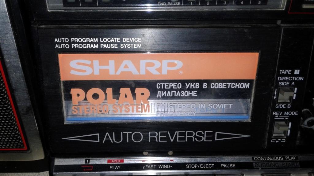

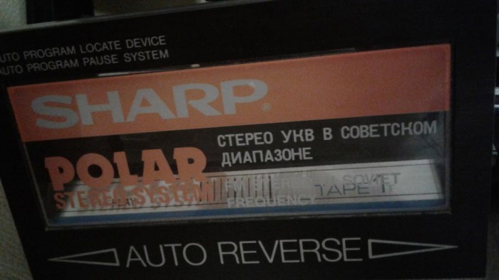

Пришла крышка кармана. Правда я малость лоханулся и купил вторую левую калошу крышку :tup: В целом они абсолютно идентичны по конструктиву и отличаются только надписями на крышке и на алюминиевой полоске под стеклом. И остается только эстетическая сторона. Щас в раздумьях - оставить как есть две левых калоши; аккуратно смыть с правого кармана надпись о системах (которых нет на правом кармане) APLD и APPS и наклеить на карман фирменную наклейку о 200 ваттах, которая замаскирует надпись tape 1 или смыть и надписи и тапе уан и аккуратно вместо уан написать ту :?
20180926_190715.jpg [ 61.7 КБ | Просмотров: 10854 ]
20180926_190733.jpg [ 79.24 КБ | Просмотров: 10854 ]
20180926_190753.jpg [ 54.75 КБ | Просмотров: 10854 ]
20180926_190801.jpg [ 49.99 КБ | Просмотров: 10854 ]

А с надписями, наверное, ничего не надо делать. Чем больше иностранных букв, тем солиднее выглядит.

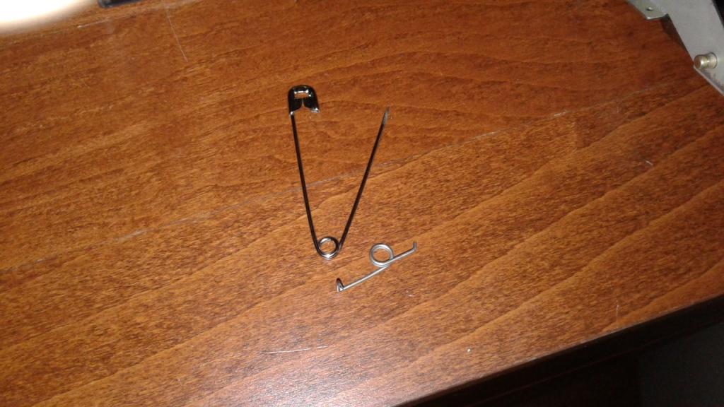

Недостающую пружину сделал из подходящей булавки. Правда по геометрии чуток промазал, но работает, только потуже штатной - карман быстрее открывается. Две левых калоши поставил. Осталось поменять пасики и аппарат готов к отправке на кухню. Вот только где пасики взять.... :?
20180926_221328.jpg [ 86.73 КБ | Просмотров: 10831 ]
20180926_223328.jpg [ 83.61 КБ | Просмотров: 10831 ]
20180926_223345.jpg [ 79.08 КБ | Просмотров: 10831 ]

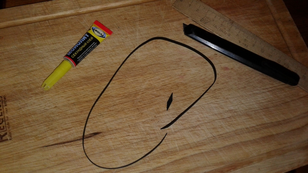

Не всё так однозначно. Половина пасиков с авито и Мешка - мягко говоря не то. Например когда я брал для Шарпа 9696 пасик, заявленый как для этой модели, то столкнулся с тем, что ни один из трёх нормально не встал. Где то на полмиллиметра шире, на 0,3 толще и в конечном итоге падала скорость, возрастала нагрузка на мотор и появлялась детонация. В конце концов оставил вытянутый родной. Правда с ним автостоп на перемотке не фурычит

Там универсальные пасики. Подойдет - хорошо, нет - значит нет. Ну и неправильно указано соответствие. Например для этой модели нужен пасик 185х4х0,5 а там, куда ты ссылаешься, почему то прописан такой 178-180 х 5 х 0.6(0,7) - 350р Radiotehnika ЭП-101, SHARP GF-9595H, SHARP WF-939... Я уже так пролетал с другим пасиком

Размеры там неправильные. С ними детонация будет и снижение скорости. Если только на продажу - сойдет. Так что приходится собирать по отдельности
