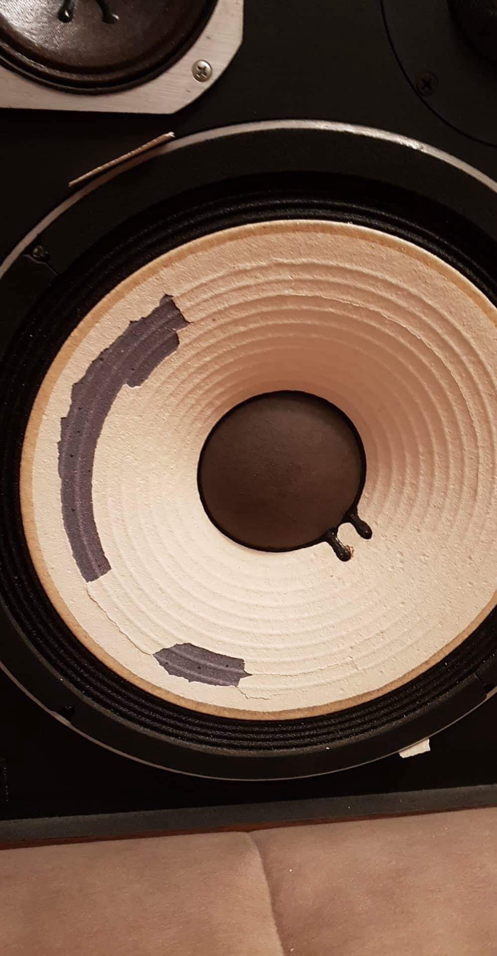

Уважаемые господа, случилось страшное!
Загрузили в ТК живое здоровое, приехало вот в таком виде... ((
Есть ли варианты ремонта, восстановления, и т. п.
JBL 4312A. Что хотя бы это за покрытие?

такое и загружали .

с учетом возраста, подозрительно белый динамик. может краска предпродажная осыпалась?

https://www.ebay.ie/itm/JBL-4312A-Contr ... 1983998279
хм, похоже на болезнь. состав рассыхается и лопается. Может, муку развести?

упс..
т.е. это сендвич?

Херасе штукатурка.

Думаю этот динамик ремонтировали, есть КИТ:( http://www.soundspeakerrepair.com/mm5/m ... y_Code=KIT ) и в этом КИТе диффузор черного цвета, вот его и покрасили для симметрии.

Загружал я. Все было живое.

Да ну херня какая, при перевозке трясло? трясло! а когда дин играл ведь тоже трясса и вибрировал не хило, но не отпало! морозов нет, странно, может покупатель подменил? :shock:
А куда уехали то?

По фоткам посмотрел, дин тот же, все пупырышки и огрехи на тех же местах. Уехал в Тюмень гребаной Энергией. Морозов не было. Это еще та загадка КАК это произошло... (((

Да просто время пришло штукатурке осыпаться.

Судя по виду это оригинальная мастика . Как-то видел в продаже на ебее . Если найдёт заказывать , старую отдирать новую наносить . Если остальная держится можно на нанести на отвалившиюся часть цвет будет отличаться но звук будет . Как это произошло у меня есть предположение . При транспортировке на кочке диффузор перегнуло так как не бывает на музыкальном сигнале .

гаррик, а как она называется, что в поиск забивать, не помните?

Не помню искал не её . По моему в разделе динамиков где ремкомплекты на jbl продаются .
