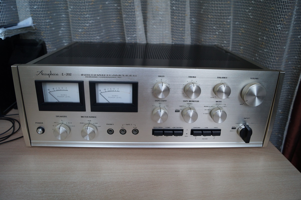

Serggsa писал(а):
Аппаратам все-таки многовато лет и нужно немного их настроить.
ваши то как раз молодые)) у меня есть их самый первый легендарник интегральник, ради чего Акку и был создан, собсно. Так вот, в него с тех пор никто не лазил вообще, а это почти 50 лет, и он демонстрирует просто великолепный звук.
