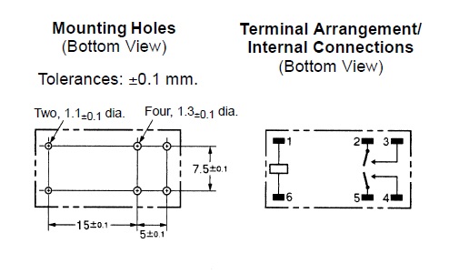

Схема релюшки такая:
Новый точечный рисунок.jpg [ 38.63 КБ | Просмотров: 6510 ]
И если я правильно понял, это нормально разомкнутое реле. Т.е контакты 2-3 и 5-4 замыкаются, когда приходит напруга на катушку... Или нет?

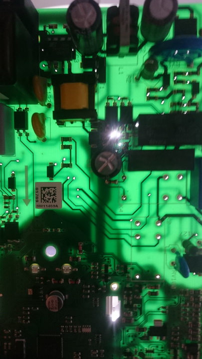

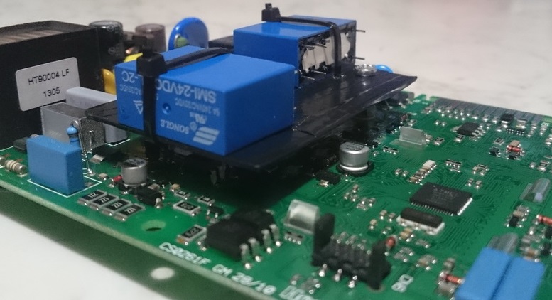

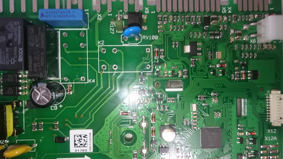

В общем как я не пытался их туда вкорячить с минимальными временными затратами, у меня не вышло, и на "попа" ставил, в общем хрень, плюнул, заколхозил второй ярус. Плата двухслойная, еще место под сверловку сразу не найдешь, вышла откровенная загогулина. Распаял паука, закинул в коробку, на выходных поедет на испытания.
Родные "нульцевые" омроны на ебее конечно нашлись, по 600 рэ за штуку без учета пересыла из Китая и пару месяцев ожидания. Ну может когда-нить...
DSC_0185_новый размер.JPG [ 116.14 КБ | Просмотров: 6317 ]
DSC_0176_новый размер.JPG [ 119.47 КБ | Просмотров: 6317 ]
DSC_0174_новый размер.JPG [ 287.8 КБ | Просмотров: 6317 ]

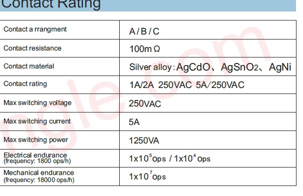

Причем в даташите на новые релюхи присутствуют следы серебра на контактах.
По омрону ни гу-гу.
Новый точечный рисунок.jpg [ 70.58 КБ | Просмотров: 6317 ]

Да как сказать..., именно так :) Выбесило меня выпаивание релюх, все эти оловоотсосы, еще это все на кухне, несмотря на поздние часы сразу всем в этот момент чета на этой кухне понадобилось.
ЗЫ: Если больше трех часов без ошибки отработает, то я релюхи вскрою обязательно. Просто при таком раскладе я их очень быстро вскрою, одним движением. А до испытаний придется их аккуратно расковыривать, а значит нудно и долго. Так шо Игорь, поймите правильно... :)

Не, там если я правильно понял по последовательности операций в агрегате, ошибка вылетает в тот момент, как будто контакты залипли. Ну да ладно, немного осталось.
 Заголовок сообщения: Эл.магнитные реле - нужна помощь!
Непрочитанное сообщениеДобавлено: 30 мар 2019, 22:21
Откуда: С-Петербург
Сообщений: 899
Его благодарили: 159
В общем испытания прошли успешно.
За пару месяцев ни одного глюка, все четко...
И внедрение приблуды за 300 рэ с алибобы с включением вместо соответствующей перемычки с перепрограммированием одиннадцатого параметра с трех минут на 10, привело к заметному снижению числа включений..., бывало и по три часа стоял не включаясь при том же уровне комфорта отопления, в смысле без заметных перепадов тепла.
В общем плату полностью менять не стоит спешить, еще походит как говорится.

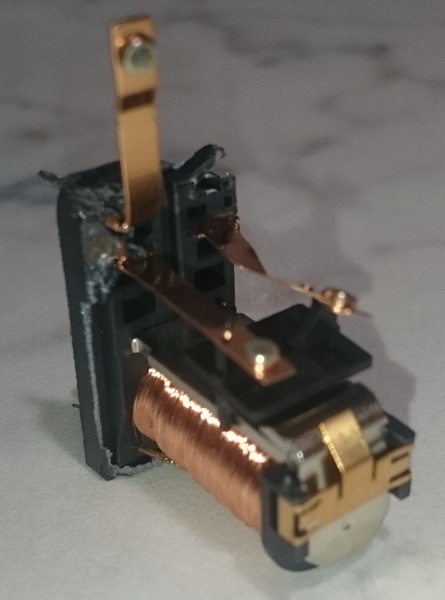

DSC_0016.JPG [ 103.45 КБ | Просмотров: 6111 ]
DSC_0017.JPG [ 87.42 КБ | Просмотров: 6111 ]
DSC_0020.JPG [ 104.43 КБ | Просмотров: 6111 ]
На контактах через просмотр сквозь линзу потемнения на пятаках конечно есть, так же как и присутствие какой-то блогородной хрени в их покрытии.
В общем с таким ресурсом как оказалось, считаю что омрон самого высокого класса :cool:
DSC_0016 (2).JPG [ 73.34 КБ | Просмотров: 6111 ]
(пытался погреть и аккуратно поковырять, но понял что в данном контексте кусачки уместнее)

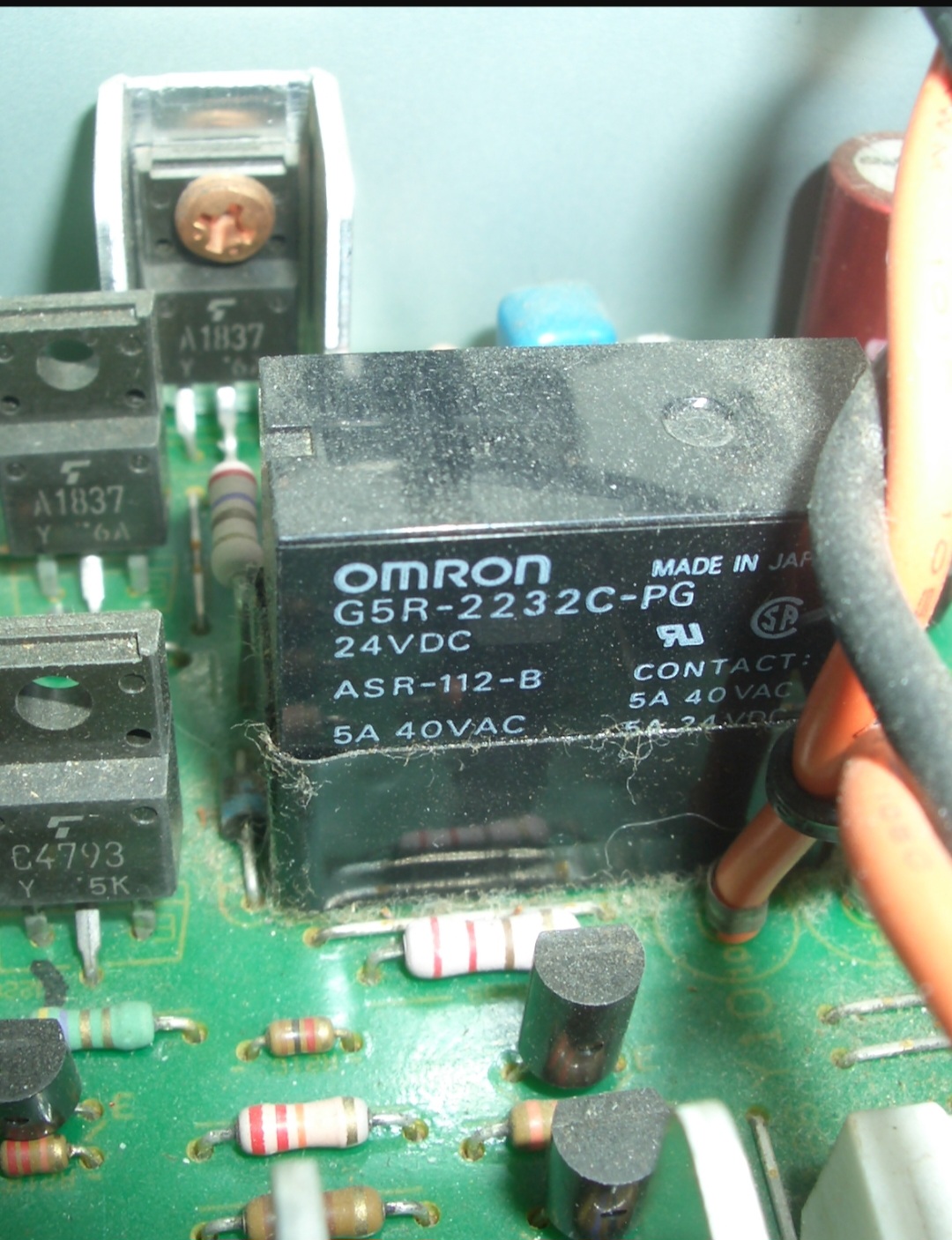

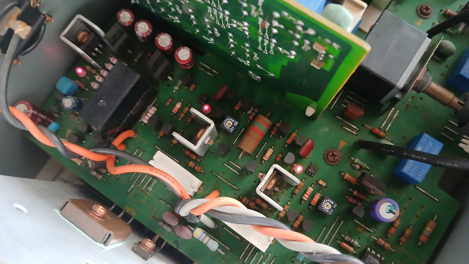

Кто в курсе, этот Омрон разборный? Чистить или сразу искать замену, прежде чем усилок вскрывать? Звук начал немного на левый канал "уползать", как будто сопротивление на контакте правого реле возросло.
Screenshot_20250221_081645_Chrome.jpg [ 376.23 КБ | Просмотров: 2880 ]
Непрочитанное сообщениеДобавлено: 21 фев 2025, 08:21
Сообщений: 11936
Его благодарили: 6442
Для начала пропаять ноги релюхи. Потом смотреть результат.
Непрочитанное сообщениеДобавлено: 21 фев 2025, 08:27
Сообщений: 22099
Его благодарили: 6212
Так по любому еще и чистить придётся. Или может сразу на такие махнуть? https://www.chipdip.ru/product/finder-40.52.7.024.0000
Непрочитанное сообщениеДобавлено: 21 фев 2025, 08:34
Сообщений: 22099
Года три назад на правом канале это реле сработало по КЗ в нагрузке. По любому клеммы в момент размыкания подгорели чуток. Вот и вылезло спустя время. Хотя могу и ошибаться

Когда релюхи щелкают, вибрация постепенно разрушает пайку. Если вовремя пропаять, то и менять не придется.

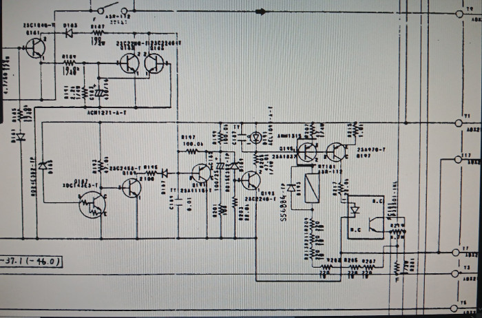

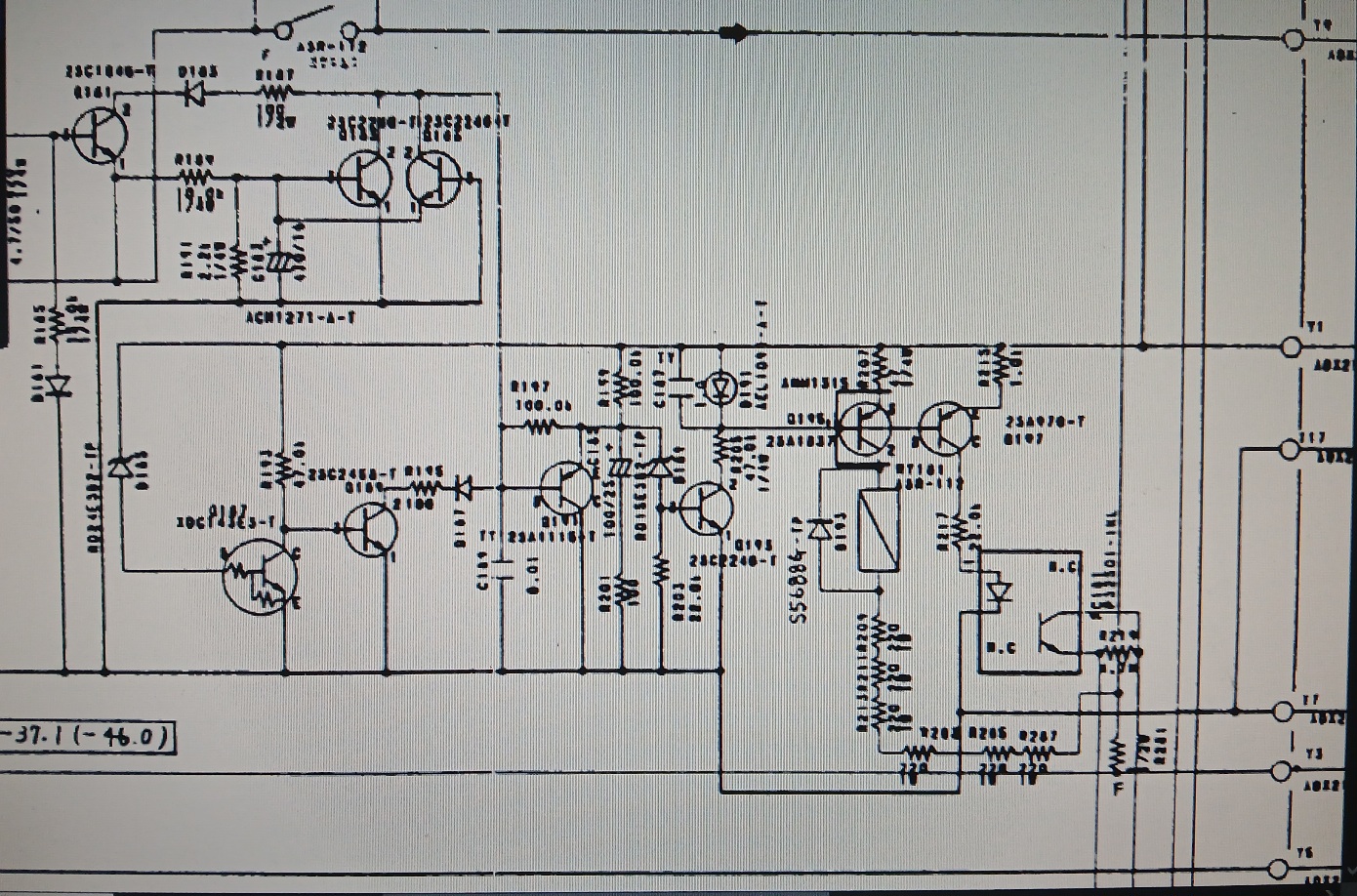

Кстати, хотел спросить, хоть и не совсем по делу :) . Светодиоды для чего стоят в плате? Стабилизация тока?
20250221_105048.jpg [ 358.87 КБ | Просмотров: 2859 ]
Непрочитанное сообщениеДобавлено: 21 фев 2025, 09:01
Сообщений: 11936
Надо схему смотреть, чего они там делают.
Непрочитанное сообщениеДобавлено: 21 фев 2025, 09:06
Сообщений: 22099
Я такую фигню только у Пио из 90-х замечал
Непрочитанное сообщениеДобавлено: 21 фев 2025, 09:21
Сообщений: 22099
В каждом канале по три штуки. Вместо обычных диодов, но зачем? Для упрощения поиска неисправности или есть сакральный смысл?
20250221_111818.jpg [ 665.83 КБ | Просмотров: 2855 ]
20250221_111909.jpg [ 551.18 КБ | Просмотров: 2855 ]

Если есть возможность заменить стремное рале на новое, лучше заменить. Чистка и полировка контактов — это когда менять не на что.
Светодиоды очень часто применяют именно для стабилизации напряжения в ГСТ. Обычно красные или зеленые. В отличии от стабилитронов, светодиоды считаются малошумящими.
