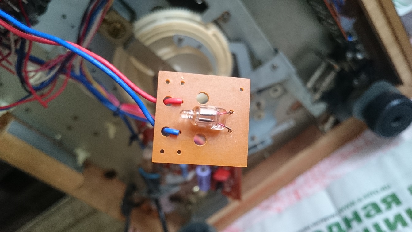

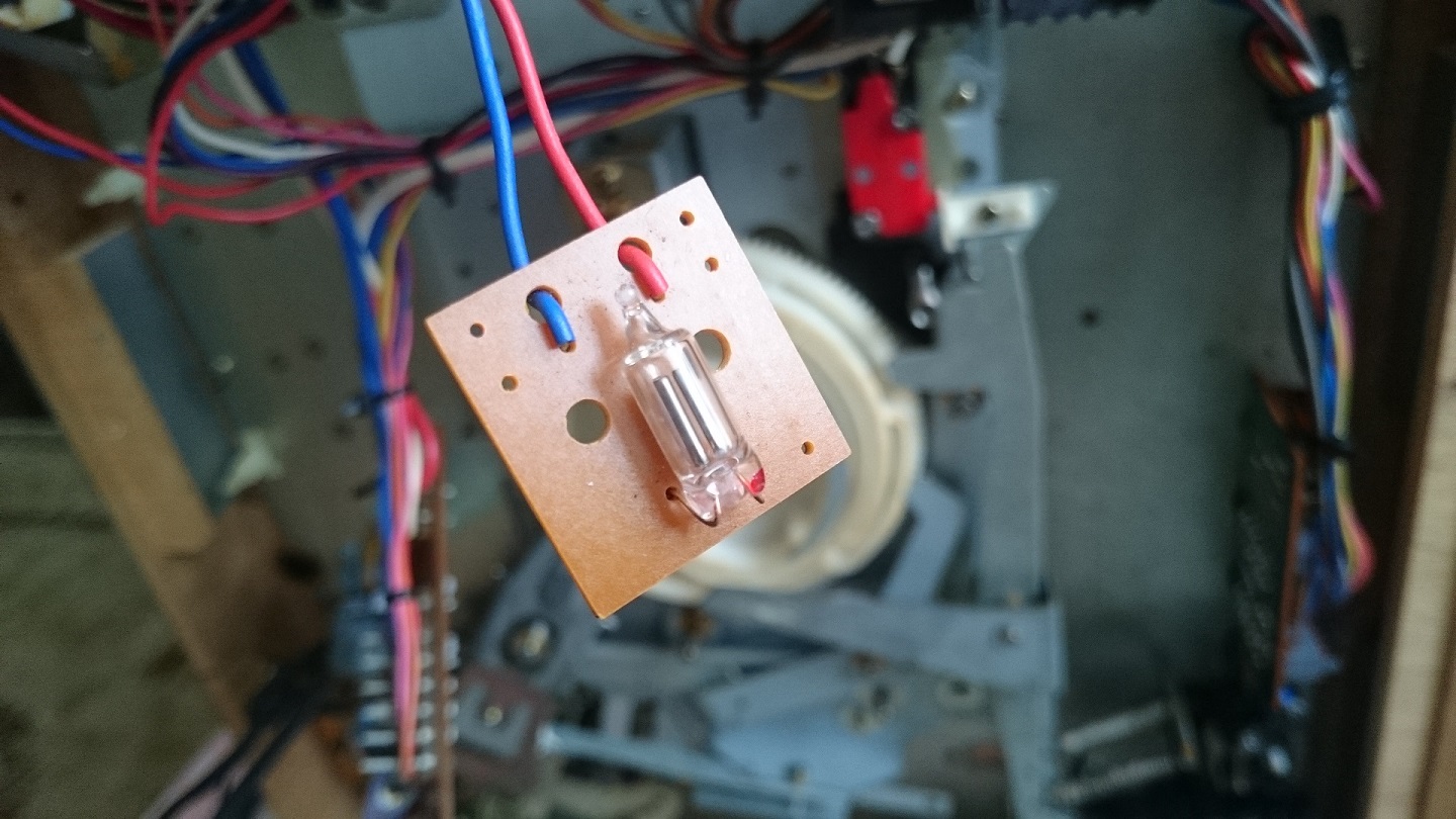

С разной периодичностью гасла неоновая лампа у проигрывателя Universum F2095. Долго не мог найти замену,пока в руки не попал клавишный выключатель с подсветкой. Лампа от выключателя подошла идеально.
Комментарий к файлу: Лампа от выключателя.

Комментарий к файлу: Родная

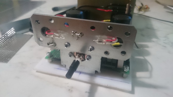

Дак их в радиолобазах коробки целые, и ноги у них длинные. Не надо ниче разбирать И свет от них мягкий такой и теплый. Аналог!!!

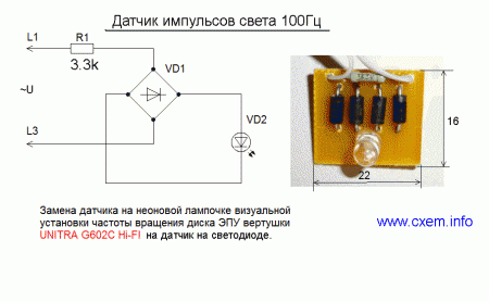

Схема на LED. Я ставлю 2 диода, через какой нибудь рассеиватель. Очень красиво получается.
