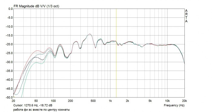

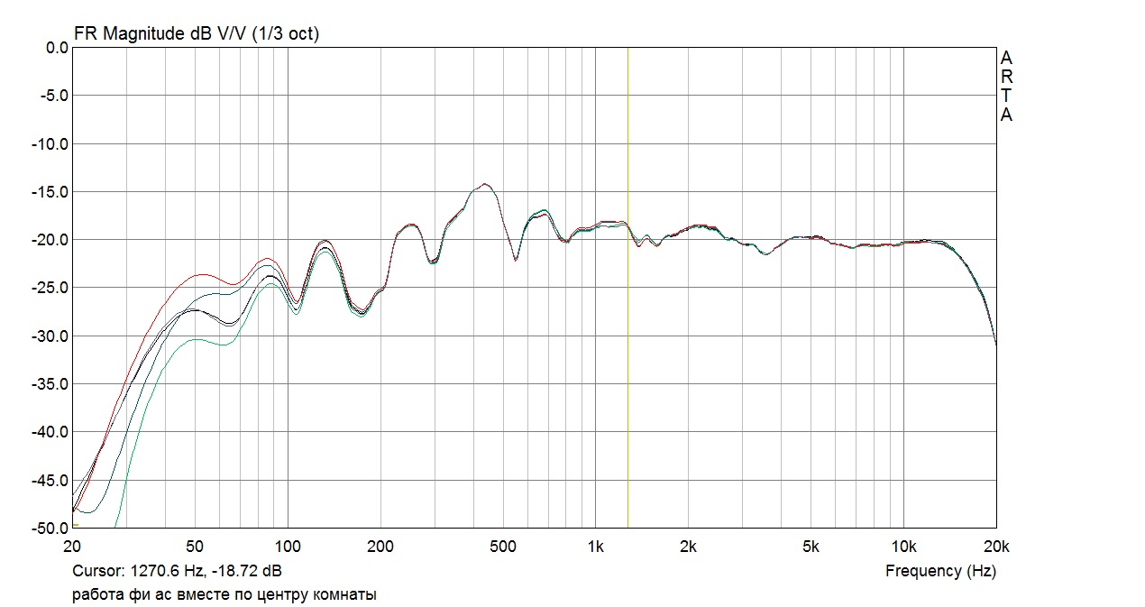

Заодно посмотрел, как ФИ работают на АС. 8-)

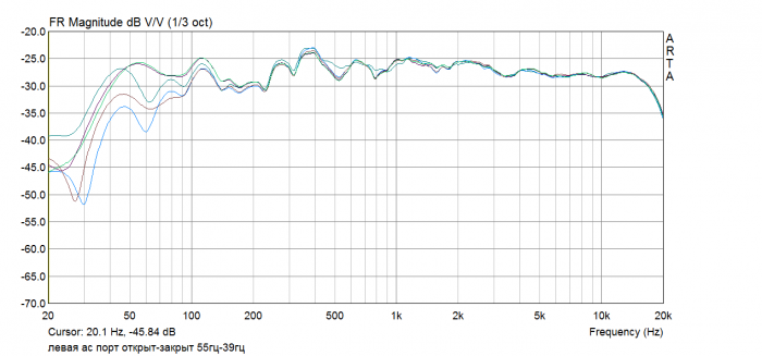

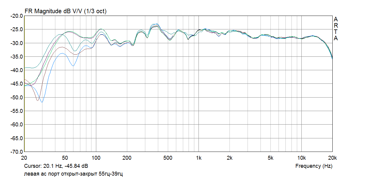

Вот так выглядит АЧХ в месте прослушки с левой акустикой. Пробовал по разному настраивать ФИ левой АС.
Если настроить порт ФИ правой АС на 55гц, в комнате начинается просто писец.....Комната гудит...

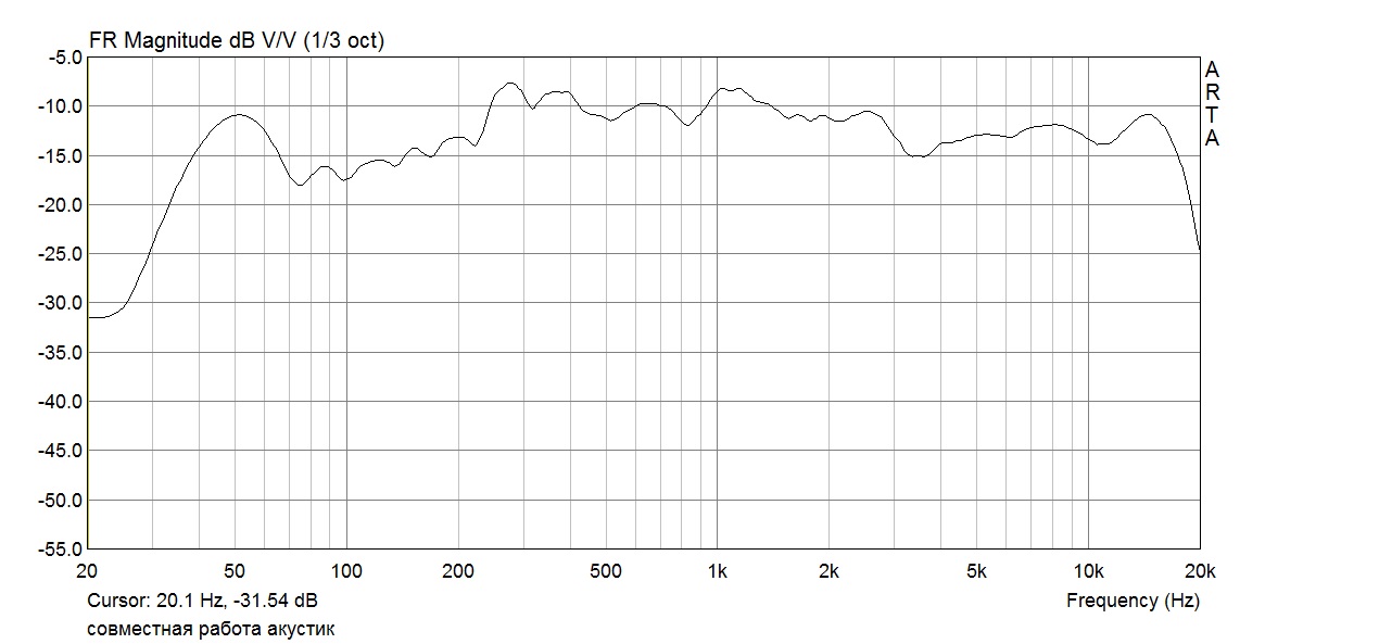

Да не...Попробую добиться ровной ачх-хи именно на диване. Просто сложно поймать уровень нч, что бы и звучало хорошо и комната не заводилась...
На веге предложили вот такой вариант реализации. http://forum.vegalab.ru/showthread.php?t=63933 "Распределенная система с монофоническим мидбасовым модулем"
И глядя на вот эту ачх, думаю, что то в этом есть. Но пока не готов запилить еще один короб для акустики, хотя пара динамиков есть... :D
Подобная реализация была предложена в начале 80-х под названием "Тройка". Типа трифоника, но саттеллиты и саб резались соответственно на 300 Гц. Типа ниже 300 все равно стереоэффект не наблюдается и может воспроизводиться одним ящиком . Пробовали мы такие собирать, 300 Гц явно высоко для моноящика. Когда сделали два ящика НЧ и каждый поставили рядом со своим сателлитом, сцена улучшилась.
