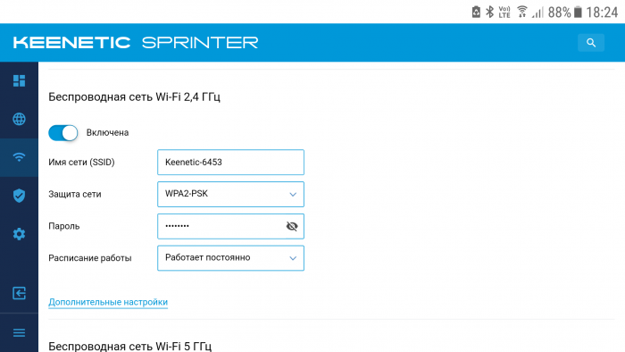

Но вот планшет не захотел цепляться - первый раз такое вижу
Он пишет неизвестный тип безопасности сети. Так как планшет старый, то он может быть, как предположение, не видит тип безопасности вай фай сети wpa2-psk aes который наверняка стоит по умолчанию в роутере, как самый защищенный режим беспроводной сети.
Можно потыкать на АЕS , сменив его на автомат или tkip, wpa2-psk - на автомат или wpa-psk. А может он вообще видит только WEP режим сети из -за старости, он отключен в роутерах по умолчанию и на него придется перейти, если манипуляции с wpa не помогут. В ручном принудительном режиме wps он по любому законнектиться должен. Смотрите, эта кнопочка часто совмещена со сбросом настроек роутера, если на нее жать долго.
 Заголовок сообщения: Смартфон Redmi и WiFi
Непрочитанное сообщениеДобавлено: 23 июл 2023, 16:28
Сообщений: 22473
Не, к любым другим сетям, которые присутствуют в квартире, он любезно предлагает ввести логин/пароль. Причем везде, куда дочь его брала и где есть сеть, он цеплялся, но вот дома беда, даже не предлагает ввод пароля. Впрочем я просто из своего телефона сделал точку доступа и подключив планшет обновил на нём приложения и антивирь.
А тип безопасности на роутере обычный - wpa2-psk

нужно ставить 20 Мгц, как правило скорость при этом возрастает. Вообще в многоэтажках сразу полосу если бы все ставили в 20, то помех друг другу было бы в разы меньше и у всех бы работало быстрее.
Реально зашустрило :cool: . Стояло по умолчанию 20/40, видимо автоматический выбор, при ширине полосы 20, процентов на 25-30 быстрее стало в проблемных зонах
